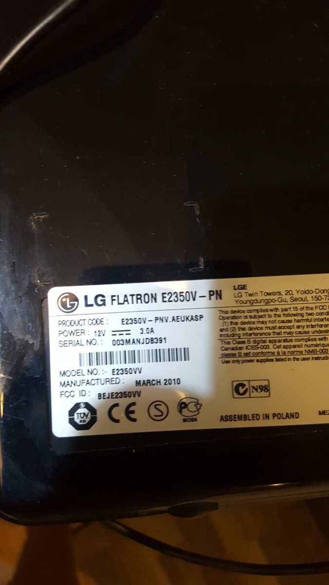

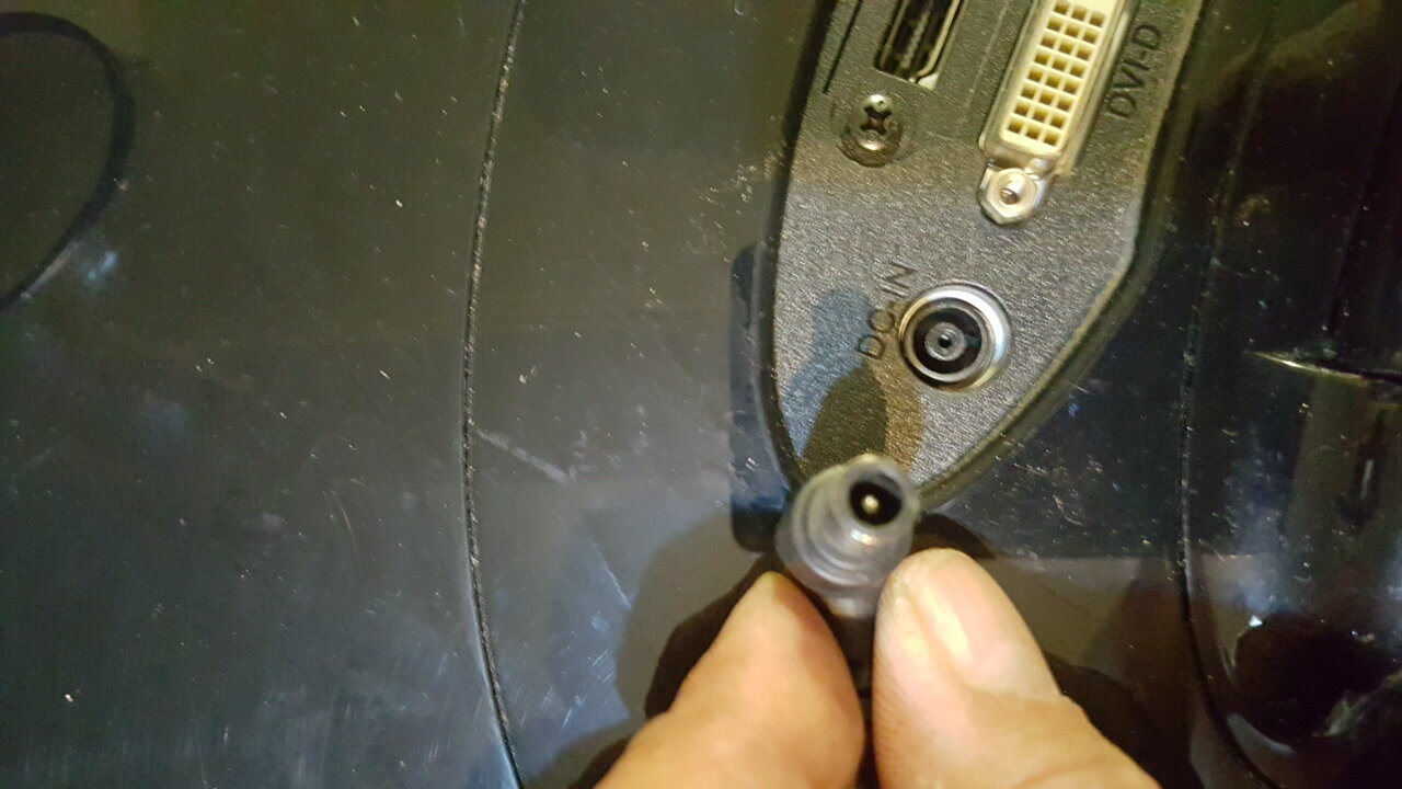

sheep2020 Δημοσ. 21 Ιουνίου 2020 Δημοσ. 21 Ιουνίου 2020 Καλησπέρα παιδιά έχω μια οθόνη αφημενη στην άκρη κ είπα να την βάλω να δουλέψει, έψαχνα τον φορτιστή για να της δώσω ρεύμα αλλα τίποτα, εντέλει βρήκα ένα φορτιστή από λαπτοπ που κάνει ακριβώς στην υποδοχή διότι είναι λίγο περίεργη, το θέμα είναι πως η οθόνη περνει 12v-3 A, το τροφοδοτικό είναι 19V - 4. 7 A. Θα την κάψω αν το δοκιμάσω στο μονιτορ; αν είναι μη γίνει καμία βλακεια μη το δοκιμάσω αλλά φορτιστη που βρίσκω γιαυτό το μονιτορ γνωρίζει κάποιος;
zx1234r Δημοσ. 21 Ιουνίου 2020 Δημοσ. 21 Ιουνίου 2020 Πρέπει να βρεις τα ίδια volt και το ελάχιστο τα ίδια ampere. Αν ο μετασχηματιστής δίνει περισσότερα δεν πειράζει, το σημαντικό είναι να μην δίνει λιγότερα . 1
sheep2020 Δημοσ. 21 Ιουνίου 2020 Μέλος Δημοσ. 21 Ιουνίου 2020 ξερεις που μπορω να βρω τροφοδοτικο ? 8 λεπτά πριν, zx1234r είπε Πρέπει να βρεις τα ίδια volt και το ελάχιστο τα ίδια ampere. Αν ο μετασχηματιστής δίνει περισσότερα δεν πειράζει, το σημαντικό είναι να μην δίνει λιγότερα . οποτε επειδη τα volt ειναι παραπανω ο συγκεκριμενος δεν κανει
ZauZ Δημοσ. 21 Ιουνίου 2020 Δημοσ. 21 Ιουνίου 2020 Με περισσότερα Volt = ΠΡΟΒΛΗΜΑ Με περισσότερα Ampere = ΟΧΙ ΠΡΟΒΛΗΜΑ Στο εμπόριο υπάρχουν μετασχηματιστές που ρυθμίζεις εσύ τα Volt και έρχονται με καμιά 10-15 διαφορετικά βύσματα. Οι περισσότεροι μπορούν να δώσουν μέχρι 19 ή και 24 καμιά φορά volts και σχεδόν όλοι δίνουν τουλάχιστον 3-4 Ampere. Μια βόλτα σε ένα κατάστημα με ηλεκτρονικό εξοπλισμό θα σου λύσει το πρόβλημα σε 3 λεπτά. 2
