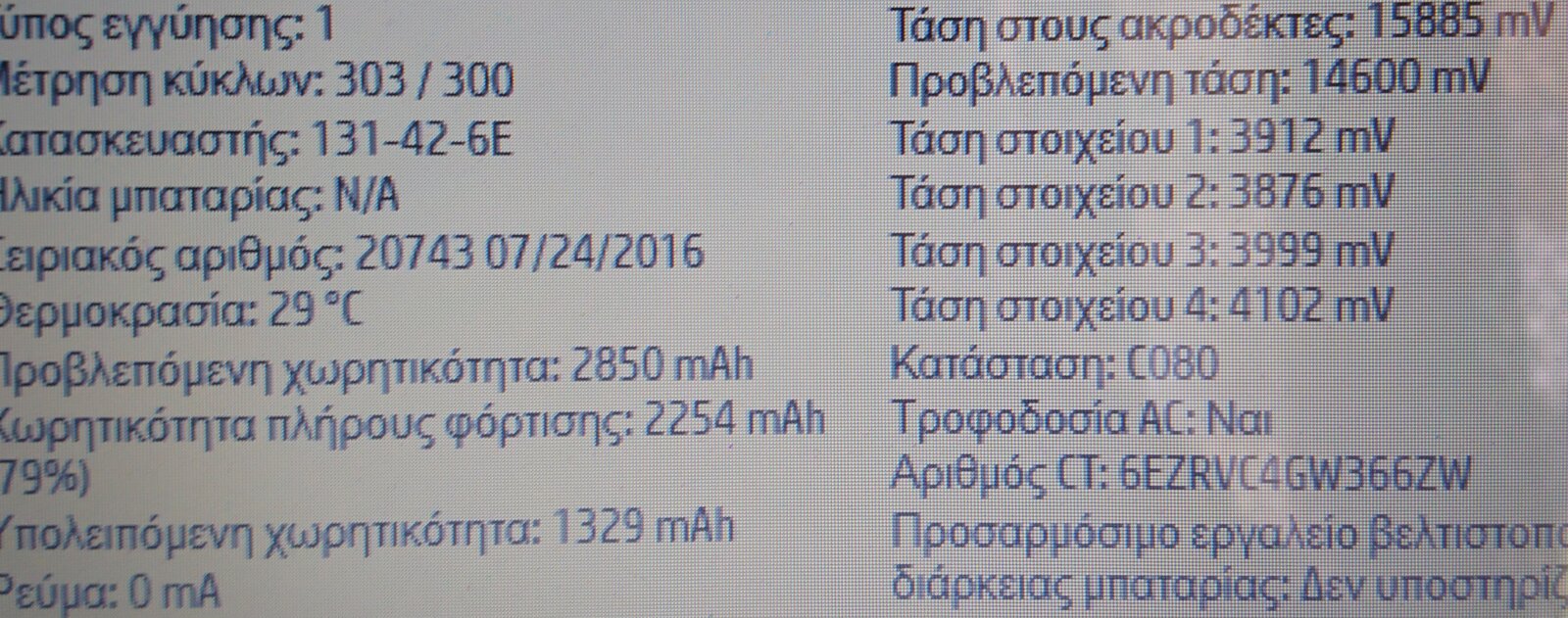

arxyat Δημοσ. 21 Ιουνίου 2020 Δημοσ. 21 Ιουνίου 2020 Καλησπέρα σε όλους.. Είμαι κάτοχος ενός hp (4ετιας) και παρατήρησα ξαφνικά ένα πρόβλημα στη φόρτιση του.. Εκεί που φορτίζει σταματάει για κάποια δευτερόλεπτα και μετά συνεχίζει... Έχω την εντύπωση (μπορεί και τυχαίο) όταν κουνάω το βισμα το πρόβλημα να διορθώνεται προσωρινά.. Ωστόσο λειτούργησα το laptop μόνο με φορτιστή (εφόσον είχε θέμα δεν θα λειτουργούσε φαντάζομαι) χωρίς κανένα πρόβλημα... Οπότε επιμεντρωνομαι στην μπαταρία... Στα τελευταία της άραγε????
sstratos Δημοσ. 21 Ιουνίου 2020 Δημοσ. 21 Ιουνίου 2020 Η μπαταρια κρατάει φορτίο ? δηλαδη χωρις φορτιστή πόση ωρα κρατάει αναμένο το λαπτοπ ?? επισης μπορεί να εχουν οξειδωθει οι επαφές της και οχι να εχει χαλάσει... εγκατεστησε το hwmonitor και κοιτα την κατασταση της μπαταριας σου για αρχή
arxyat Δημοσ. 21 Ιουνίου 2020 Μέλος Δημοσ. 21 Ιουνίου 2020 5 λεπτά πριν, sstratos είπε Η μπαταρια κρατάει φορτίο ? δηλαδη χωρις φορτιστή πόση ωρα κρατάει αναμένο το λαπτοπ ?? επισης μπορεί να εχουν οξειδωθει οι επαφές της και οχι να εχει χαλάσει... εγκατεστησε το hwmonitor και κοιτα την κατασταση της μπαταριας σου για αρχ Έκανα ένα τεστ με το hp assistant και έβγαλε όλα οκ... Θα κατεβάσω και αυτό που λες να δω τι θα δείξει.. Δεν δοκίμασα χωρίς μπαταρία γτ το χρειάζομαι αλλά άμεσα θα ενημερώσω...
arxyat Δημοσ. 22 Ιουνίου 2020 Μέλος Δημοσ. 22 Ιουνίου 2020 Στις 21/6/2020 στις 1:22 ΜΜ, sstratos είπε Η μπαταρια κρατάει φορτίο ? δηλαδη χωρις φορτιστή πόση ωρα κρατάει αναμένο το λαπτοπ ?? επισης μπορεί να εχουν οξειδωθει οι επαφές της και οχι να εχει χαλάσει... εγκατεστησε το hwmonitor και κοιτα την κατασταση της μπαταριας σου για αρχή Voltage 14.762 designed capability 41610 Full charge capability 28514 (100%) Current capability 19287 (67%) Wear level 32% (αυτό δεν ξέρω καν τι είναι) Αυτά είναι τα δεδομένα.. Αν δεν σου είναι κόπος ενημέρωσε με αν διακρίνεις κάποιο πρόβλημα...
sstratos Δημοσ. 22 Ιουνίου 2020 Δημοσ. 22 Ιουνίου 2020 (επεξεργασμένο) Wear level είναι η φθορά της μπαταρίας σου, δηλαδή η δικιά σου είναι στα 2/3 καλή ακόμη... Εάν κραταγε 3 ώρες καινούργια τώρα θα κρατάει 2 (παρά κάτι) Για τετραετιας λαπτοπ καλή είναι η κατάσταση της, δοκίμασε με ένα πολυμετρο τον φορτιστή με προσοχή μην το βραχυκυκλωσεις να δεις εάν βγάζει τα απαιτουμενα volt (το πόσο θα το βρεις στο αυτοκόλλητο κάτω από το λαπτοπ) Επεξ/σία 22 Ιουνίου 2020 από sstratos
arxyat Δημοσ. 22 Ιουνίου 2020 Μέλος Δημοσ. 22 Ιουνίου 2020 5 ώρες πριν, sstratos είπε Wear level είναι η φθορά της μπαταρίας σου, δηλαδή η δικιά σου είναι στα 2/3 καλή ακόμη... Εάν κραταγε 3 ώρες καινούργια τώρα θα κρατάει 2 (παρά κάτι) Για τετραετιας λαπτοπ καλή είναι η κατάσταση της, δοκίμασε με ένα πολυμετρο τον φορτιστή με προσοχή μην το βραχυκυκλωσεις να δεις εάν βγάζει τα απαιτουμενα volt (το πόσο θα το βρεις στο αυτοκόλλητο κάτω από το λαπτοπ) Ευχαριστώ για τις πληροφορίες... Ελέγχω και ενημερώνω...
