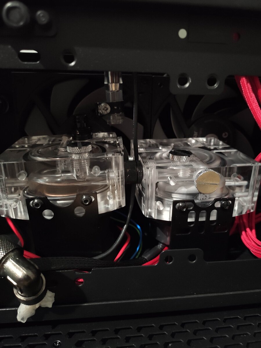

StavrosD Δημοσ. 18 Ιουνίου 2020 Δημοσ. 18 Ιουνίου 2020 (επεξεργασμένο) Έχω για μια Swiftech MCP655 την οποία την είχα αγοράσει μεταχειρισμένη το 2009, ημερομηνία κατασκευής 7/2008. Τον τελευταίο καιρό ο υπολογιστής μου κολλάει συνέχεια και έχω βάσιμες υποψίες ότι φταίει η αντλία νερού. Την έχω στο τέρμα (5/5) και δεν ακούγεται καν, δεν ακούω όμως ούτε και το νερό. Υπάρχει στην αγορά κάποιο ανταλλακτικό που μπορώ να πάρω για οικονομική επισκευή ή προτείνετε να πάω σε άλλη αντλία; Αν προτείνετε νέα αντλία, ποια να πάρω; Fixed speed ή PWM; Δυστυχώς λόγω δουλειάς δεν προλαβαίνω να ασχοληθώ πολύ με τις εξελίξεις και έχω χάσει την επαφή. Επεξ/σία 18 Ιουνίου 2020 από StavrosD

StavrosD Δημοσ. 19 Ιουνίου 2020 Μέλος Δημοσ. 19 Ιουνίου 2020 (επεξεργασμένο) Ο επεξεργαστής είναι ο 7740X. Πλέον δεν αντέχει καθόλου overclocking το καλοκαίρι. Μέχρι πριν ένα μήνα τον είχα 400MHz παραπάνω (multiplier 48x) χωρίς πρόβλημα. Σκέφτομαι μήπως φταίει και η GTX 2080 Ti. Έχω ανεβάσει τις στροφές ώστε να μην ζεσταίνεται. Το τροφοδοτικό είναι 650W. Ίσως φταίει και το τροφοδοτικό αλλά είναι πιο οικονομικό να φτιάξω πρώτα την αντλία νερού και μετά να δοκιμάσω μεγαλύτερο τροφοδοτικό παρά το αντίστροφο. Στο διάγραμμα αριστερά φαίνεται η θερμοκρασία. Όταν τον έχω στο 48x multiplier η θερμοκρασία πιάνει άνετα 90+. Η αντλία είναι στο 5/5. Γι'αυτό μείωσα το multiplier στο 45x. Παλιότερα με την αντλία νερού στο 3/5 έπιανε οριακά 89°C και ανέβαζα το multiplier στο 50. Επεξ/σία 19 Ιουνίου 2020 από StavrosD

StavrosD Δημοσ. 19 Ιουνίου 2020 Μέλος Δημοσ. 19 Ιουνίου 2020 (επεξεργασμένο) Νομίζω έχω αυτό το μοντέλο, με το κλασικό molex. Η εταιρεία δηλώνει MTBF 50.000 ώρες = 6250 μέρες = 5,7έτη. Η αντλία λειτουργούσε 24/7 για πάνω από 10 χρόνια, γι'αυτό πηγαίνουν προς τα εκεί οι υποψίες μου. Επεξ/σία 19 Ιουνίου 2020 από StavrosD
Tenshi Δημοσ. 19 Ιουνίου 2020 Δημοσ. 19 Ιουνίου 2020 Οπότε θα πρέπει να αδειάσεις (και να γεμίσεις) το loop για να βεβαιωθείς για την λειτουργία. Αν είναι να φτάσεις σε αυτό το σημείο,ναι θα έλεγα πως αξίζει η αλλαγή χάριν αξιοπιστίας ακόμα και αν αποδειχτεί πως δεν έχει πρόβλημα η παλιά. Ειδικά την στιγμή που αναφέρεις τόσο βαριά χρήση. Δέν έχουν αλλάξει ιδιαίτερα τα πράγματα στις νεότερες D5 αντλίες.Οι pwm απλά δίνουν μια επιπλέον ευκολία σε σχέση με τις "χειροκίνητες" 12V DC, επειδή οι όποιες αλλαγές γίνονται μέσω bios.
