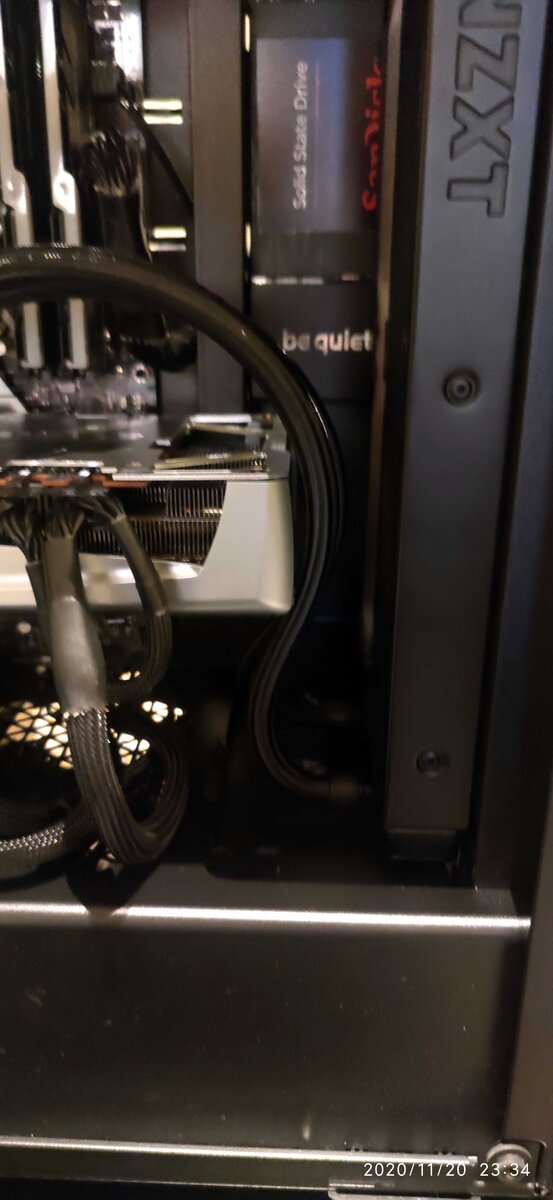

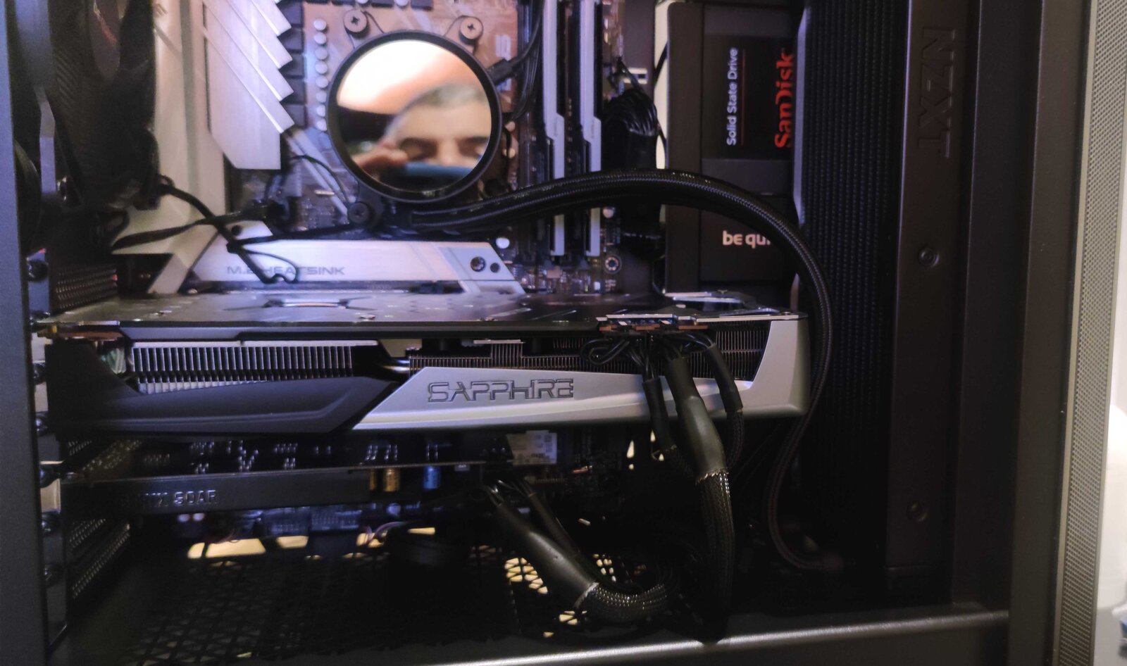

jimmy1973 Δημοσ. 21 Νοεμβρίου 2020 Δημοσ. 21 Νοεμβρίου 2020 (επεξεργασμένο) για να μην ανοιγω αλλο θεμα,θα ¨"ξυπνησω" αυτο εδω.. ειχα πανω σε εναν 3700x ενα Bequite pure loop,το οποιο αντικατεστησα με ενα kraken x63. τοποθετηθηκε μπροστα,με το ψυγειο απο μεσα,τους ανεμιστηρες βιδωμενους απ`εξω να βαζουν και τα tubes κατω. ετσι καταφερα να εχω την "σωστη" ροη υγρου,που ηταν και το ζητουμενο. ολα καλα,ολα ωραια,αλλα εχω ενα περιεργο βουητο,το οποιο σιγουρα δεν ειναι απο καποιο ανεμιστηρα. δεν ειναι συνεχομενο και δεν ειναι καποιο "κροταλισμα". ακουγεται σαν να κανει κυκλους ανα 8-10 δευτερολεπτα. οσο και χαμηλα να την εχω απο το cam,συνεχιζει να ακουγεται με τον ιδιο ρυθμο. μεσα απο το Bios δοκιμασα τα qfan και disable αλλα και auto.δεν αλλαξε κατι. το support που απαντησε 2 ωρα την νυχτα ,μεσα σε ενα λεπτο(!!!!!!!!)μου ειπε να το αφησω καμια ωρα στο φουλ και εαν δεν πιασει αυτο,να κουνησω το radiator. αυτην την στιγμη εχω συνεχεια το pump στο 100%. κανω κατι λαθος?? Επεξ/σία 21 Νοεμβρίου 2020 από jimmy1973
jimmy1973 Δημοσ. 21 Νοεμβρίου 2020 Δημοσ. 21 Νοεμβρίου 2020 (επεξεργασμένο) μαστα.... 99% συντονιζει το επιπλο που το εχω επανω και βουιζει ουσιαστικα το επιπλο και οχι η αντλια. μολις το κατεβαζω απο το ραφι και απλα το ακουμπαω στην μοκετα,0 θορυβος.. επισης.. εχω συνδεσει τα 2 ανεμιστηρακια του επανω στην cpu-fan. το καλωδιακι της αντλιας επανω στο aio_pump. -τι κανω απο το qfancontrol? disable,auto,pwm,dc..?? -μεσα απο το cam,κανω custom και ρυθμιζω να παιζει η αντλια 25% μεχρι και τους 50 βαθμους. εκτος απο κανα 2 πικαρισμτα που εκανε προς τα κατω και πηγε στις 600-700 στροφες, απο κει και περα παιζει στανταρ απο τις 1000 στροφες και πανω... για βοηθατε λιγο ρε παιδια να τελειωνω.. Επεξ/σία 21 Νοεμβρίου 2020 από jimmy1973
