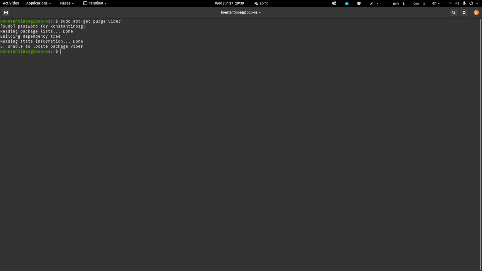

Hawk_K Δημοσ. 17 Ιουνίου 2020 Δημοσ. 17 Ιουνίου 2020 Παραθέτω το προβλημά μου με βάση μια προτεινόμενη φόρμα που είχα δει, αν όντως βοηθάει περισσότερο. Διανομη λινουξ (+ εκδοση, + DE ) : Pop!_OS 20.04 LTS Υπαρξη dual boot (αν ναι , τι λειτουργικα) : όχι Κατασταση ενημερωσεων : full updated Επιπεδο γνωσεων λινουξ : αρχάριος Επιπεδο γνωσεων Αγγλικων : άριστο Ενεργειες που εχουν γινει (πριν & μετα το προβλημα) : εγκατάσταση του προγράμματος με deb file και ύστερα μέσω flatpack Ενεργειες που εγιναν για την επιλυση του : εντολές στο terminal, sudo apt-get purge viber, sudo apt-get remove viber, sudo apt-get --purge remove viber Περιγραφη του προβληματος (οσο πιο αναλυτικα γινεται) : To πρόβλημα είναι το εξής. Ήθελα να εγκαταστήσω το viber για το desktop. Δεν πίστευα ότι θα υπάρχει στο repository το οποίο δίνει η διανομή και μπήκα στο site τους κατέβασα το deb file, βάρεσα και τις παρακάτω εντολές γιατί έβγαζε ένα μήνυμα και η λύση που googlαρα ήταν αυτή και όλα καλά. $ wget http://archive.ubuntu.com/ubuntu/pool/main/o/openssl1.0/libssl1.0.0_1.0.2n-1ubuntu6.2_amd64.deb $ sudo dpkg -i libssl1.0.0_1.0.2n-1ubuntu6.2_amd64.deb Έπειτα συνηδειτοποίησα πως υπάρχει και μέσω flatpak η συγκεκριμένη εφαρμογή στο pop_shop και πριν την εγκαταστήσω προσπάθησα να κάνω απεγκατάσταση το υπάρχον. Μου βγάζει το μήνυμα της εικόνας. Οπότε πλέον αφού έκανα εγκατάσταση από περιέργεια και την εφαρμογή μέσω flatpak, έχω το viber 2 φορές στον υπολογιστή μου , το οποίο μπορεί να ανοίξει ανεξάρτητα από τα 2 διαφορετικά shortcuts που υπάρχουν στο gnome. Εγώ θέλω να σβήσω την εφαρμογή που εγκατέστησα μέσω deb για να ελέγχο την αναβάθμισή του πιο εύκολα. Τι πρέπει να κάνω; Είχα πάθει το ίδιο και με το spotify, αλλά η εντολή sudo apt-get purge spotify, είχε δουλέψει και απλά μετά το εγκατέστησα μέσω flatpak.
mphxths Δημοσ. 17 Ιουνίου 2020 Δημοσ. 17 Ιουνίου 2020 (επεξεργασμένο) Αρχικα συνηθισε την εντολη "apt" απο την εντολη "apt-get". Δοκιμασε τις εντολες μετα : sudo apt purge viber* ή sudo apt remove viber* ωστε να πιασει ολα τα παραγωγα του viber.Σαν ονομασια εννοω.Υποθετουμε οτι η εγκατασταση του αρχειου που κατεβασες απο το σαιτ εγινε με : sudo dpkg -i viber.deb Προσωπικα παντως θα κρατουσα το deb πακετο απο το flatpak.Εκτος και αν εχουν καμμια σημαντικη διαφορα στις εκδοσεις υπερ του flatpak. Eπισης μπορεις να κανεις ενα : apt search viber* |grep install για να δεις αν υπαρχει οντως πακετο με τετοιο ονομα εγκατεστημενο.. Επεξ/σία 17 Ιουνίου 2020 από mphxths 1
korakios Δημοσ. 18 Ιουνίου 2020 Δημοσ. 18 Ιουνίου 2020 Θα σου πρότεινα να βγάλεις την flatpack έκδοση και κράτα την deb. Δε γνωρίζω τη διανομή ,αλλά γραφικό package manager δεν έχει? To synaptic πχ είναι αρκετά διαδεδομένο
Hawk_K Δημοσ. 18 Ιουνίου 2020 Μέλος Δημοσ. 18 Ιουνίου 2020 Ευχαριστώ για τις απαντήσεις. Αρχικά να πω πως έκανα unistall την εφαρμογή από το flatpak. Παρόλα αυτά, οι εντολές που γράφει ο @mphxths είχαν το ίδιο αποτέλεσμα, could not found κτλ. Ακόμη και η εντολη για το search.\ Γιατί προτείνετε την εφαρμογή μέσω του deb αρχείου; Επίσης, η εφαρμογή μέσω deb ανοίγει μέχρι το σημείο που ζητάει ταυτοποίηση του κινητού, μετά δεν προχωράει παρακάτω, ίσως να έχει πειραχτεί κάτι από τα διάφορα purge κτλ.
