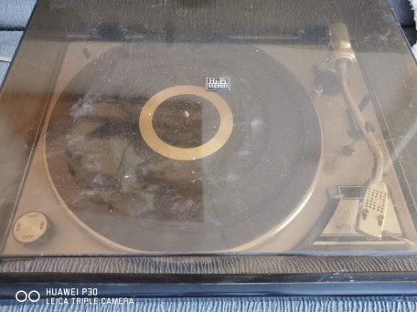

καλησπερα βρηκα προσφατα μεσα στην αποθηκη αυτο το παλιο πικ-απ ,μαρκα δεν λεει απο εξω οποτε δεν εχω ιδεα ποιο ειναι.Οταν το βαζω στην πριζα ακουγεται ενας ηχος οπως στο βιντεο
Εκτος απο το να το συνδεσω σε ηχεια- ενισχυτη καπως τελος παντων ,χρειαζεται κατι αλλο οπως βελονα , κεφαλη κλπ ;
Ο ήχος οφείλεται στο ότι κάπου βρίσκει το πλατώ καθώς περιστρέφεται.
Κεφαλή και βελόνα χρειάζονται οποσδήποτε .:)

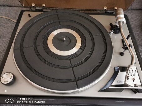

βρηκα τι εφταιγε , εχει φαγωθει το idler και δεν γυρναει το πλατω ,το θεμα ειναι οτι  δεν μπορω να το βρω να το αγορασω πουθενα. Επειδη ειμαι ασχετος αν μπορεις να μου προτεινεις καποια κεφαλη βελονα αν ξερεις για το συγκεκριμενο πικ απ . Απο οτι εμαθα ειναι μαρκα HANPING
6 ώρες πριν, basilisgate13 είπε
Την μάρκα αυτή δεν την ξέρω. Από μια πρόχειρη έρευνα
https://www.pickupnaalden.com/english/record_player_needles.asp?M=Hanping_HPB-6_ATN-3600L_7388
