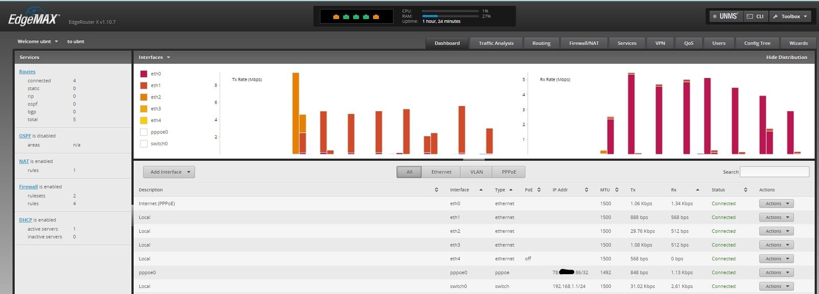

spyzit Δημοσ. 15 Νοεμβρίου 2020 Δημοσ. 15 Νοεμβρίου 2020 μπορεί κανείς από αυτο το screenshot να μου πει αν εχεί γίνει σωστά το bridge?. Εχω πάνω στο eth1,eth2,eth3 3 access points. Στo eth4 συναγερμό και στο eth0 εχω κουμπώσει το καλώδιο που έρχεται απο το bridgαρισμένο tp link. Υπάρχει τρόπος να βλέπω και τα στατιστικά της γραμμής dsl από τη σελίδα 192.168.2.1 του tp link?
spyzit Δημοσ. 15 Νοεμβρίου 2020 Δημοσ. 15 Νοεμβρίου 2020 (επεξεργασμένο) Στις 14/6/2020 στις 1:12 ΜΜ, jkoukos είπε 4. Από την στιγμή που η συσκευή δουλεύει ως Modem (Bridge Mode), είναι αδιάφορο αν ο DHCP είναι ανοικτός ή κλειστός. Όσες συσκευές συνδεθούν πάνω του, ούτως ή άλλως δεν θα έχουν σύνδεση στο διαδίκτυο (λογικό αφού παίζει πλέον μόνο ως Modem). Απλά συνήθως το κλείνουμε για να μην δουλεύει άσκοπα. Ο δικός σου Router θα κάνει την μοναδική κλήση ΡΡΡ, θα παίρνει δημόσια ΙΡ και κατ' επέκταση πρόσβαση στο διαδίκτυο. Μόνο οι συσκευές που θα συνδέονται σε αυτόν, θα παίρνουν ΙΡ από τον δικό του DHCP και πρόσβαση στο διαδίκτυο. Σωστό απ την άποψη ότι δεν θα έχει internet όποια συσκευή συνδεθεί. Μήπως όμως είναι ένας τρόπος να συνδεέσαι έστω μ ένα κινητό ασύρματα για να παρακολουθείς τα στατιστικά της γραμμής(δηλαδή να έχεις πρόσβαση στο interface του tp link)??? Επεξ/σία 15 Νοεμβρίου 2020 από spyzit
DanielRGr Δημοσ. 15 Νοεμβρίου 2020 Δημοσ. 15 Νοεμβρίου 2020 1 ώρα πριν, spyzit είπε Σωστό απ την άποψη ότι δεν θα έχει internet όποια συσκευή συνδεθεί. Μήπως όμως είναι ένας τρόπος να συνδεέσαι έστω μ ένα κινητό ασύρματα για να παρακολουθείς τα στατιστικά της γραμμής(δηλαδή να έχεις πρόσβαση στο interface του tp link)??? Στο h300s, υπαρχει επιλογη να κανεις port mirroring, οπου μπορεις να δεις το traffic μεσω wireshark πχ

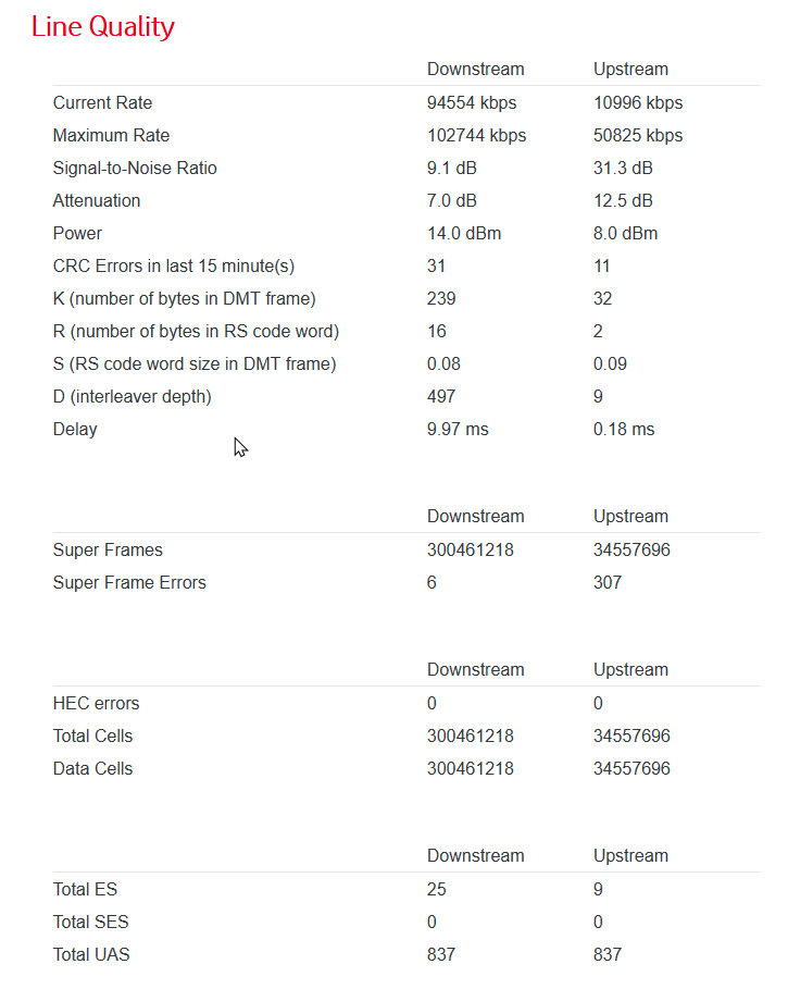

LoopedCarrot Δημοσ. 9 Μαρτίου 2021 Δημοσ. 9 Μαρτίου 2021 Καλησπέρα παιδιά, Έγινα και εγώ κάτοχος του 100v. Ήρθε να αντικαταστήσει το H300S. Η ιστορία ξεκίνησε με το γεγονός ότι είχα συνεχώς μεταβαλλόμενες τιμές στον συγχρονισμό, δηλαδή μια μέρα κλείδωνε 96 (Current Rate) την επομένη μέρα 90 μετά 92, 94, 89 και ούτε κάθε έξεις (χωρίς αποσυγχρονισμό). Έμενα δεν με ένοιαζε ουσιαστικά άλλα η τιμές της γραμμής μου είναι dissent και λέω αφού η γραμμή μπορεί γιατί να μην τα πιάσει. Έτσι έκανα chat με την Vodafone έτσι άπλα μπας και μπορεί λυθεί το ζήτημα χωρίς πολλά πολλά με μερικά 'clicks' από την μεριά τους άλλα η κουβέντα ήταν πάρα πολύ σύντομη, χωρίς να πω πολλά ο τεχνικός κατευθείαν δήλωσε βλάβη ε και είπα οκ εγώ και αυτό ήταν. Ήρθε ο τεχνικός κούμπωσε το μηχάνημα του στην πρίζα και κλείδωνε 97, 2ο φόρες δοκίμασε και στης 2ο φόρες 97 σταθερά, μένω pockerface εγώ... βάζουμε το router πίσω (H300S) και κλείδωσε στα 90, και λέει ναι όντως περίεργο και η γραμμή είναι ένταξη γιατί δεν τα πιάνει... έτσι μου είπε ότι θα μου στείλει το 100v δεν έχω να χάσω κάτι μού λέει, οκ - οκ λεω εγω. Όπως καταλαβαίνετε είμαι με 100v άλλα ότι και να έχω επάνω το τοπικό δίκτυο είναι στο Asus DSL - AC52U. 1) Ποιο από τα 2ο modem/router να λειτουργήσω (100v or H300S)? 2) Μπορεί κάποιος να μου εξήγηση το όφελος του bridge mode στο 100v? Γιατί είτε συνδέσω το 100v είτε το H300S αυτό που κάνω εγώ είναι βάζω το router της Asus σε Transfer Mode: Ethernet WAN και με ένα καλώδιο Ethernet συνδέω σε LAN1 το 100v/H300S και σε WAN Port στο Asus, και αυτό ήταν. Σας Ευχαριστήσω εκ τον προτέρων. (και συγνώμη για ορθογραφήθηκα λάθη)
