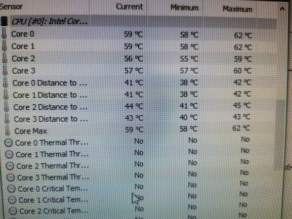

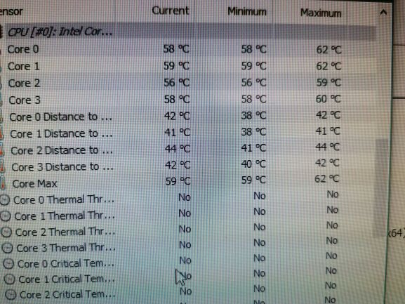

tasos-e Δημοσ. 20 Ιουνίου 2020 Δημοσ. 20 Ιουνίου 2020 Μόλις τώρα, leros2004 είπε Βάλε αυτό: https://www.hwinfo.com/download/ Και τσεκαρε θερμοκρασίες Με πρόλαβες. Στο hwinfo.com οι θερμοκρασίες οι 4 πάνω είναι ίδιες με το speccy αλλά οι άλλες 4 είναι 10 με 15 βαθμούς κάτω. Δεν θυμάμαι πως βάζω καλά τα αρχεία εδώ.

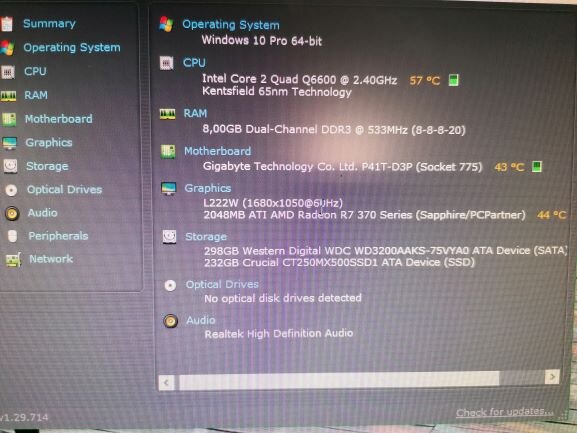

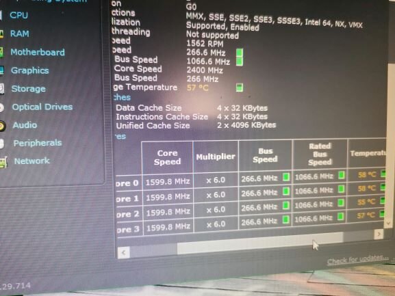

tasos-e Δημοσ. 20 Ιουνίου 2020 Δημοσ. 20 Ιουνίου 2020 (επεξεργασμένο) Έχω πρόβλημα η όχι με αυτές τις θερμοκρασίες; Στα παιχνίδια ανεβαίνει στο speccy στους 70-80 βαθμούς. Επεξ/σία 20 Ιουνίου 2020 από tasos-e

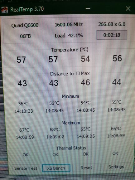

Eloy Δημοσ. 20 Ιουνίου 2020 Δημοσ. 20 Ιουνίου 2020 (επεξεργασμένο) 1 ώρα πριν, tasos-e είπε Έχω πρόβλημα η όχι με αυτές τις θερμοκρασίες; Στα παιχνίδια ανεβαίνει στο speccy στους 70-80 βαθμούς. Πέταξέ το το speccy. Bάλε το Realtemp και ξαναδώσε νούμερα... Τι σας ΄χει πιάσει όλους με το speccy ? Tα νούμερα που δίνει συνήθως είναι με λοταρία... Πάντως αν ισχύουν τα παραπάνω νούμερα σε idle, έχεις πρόβλημα... Υψηλές θερμοκρασίες για idle...Το νούμερο που πρέπει να σε ενδιαφέρει είναι το "distance to tjmax"... Κατα μέσο όρο έχεις 40 βαθμούς μέχρι να αρχίσει να throtlάρει ο επεξεργαστής... Επεξ/σία 20 Ιουνίου 2020 από Eloy
tasos-e Δημοσ. 20 Ιουνίου 2020 Δημοσ. 20 Ιουνίου 2020 27 λεπτά πριν, Eloy είπε Πέταξέ το το speccy. Bάλε το Realtemp και ξαναδώσε νούμερα... Τι σας ΄χει πιάσει όλους με το speccy ? Tα νούμερα που δίνει συνήθως είναι με λοταρία... Πάντως αν ισχύουν τα παραπάνω νούμερα σε idle, έχεις πρόβλημα... Υψηλές θερμοκρασίες για idle...Το νούμερο που πρέπει να σε ενδιαφέρει είναι το "distance to tjmax"... Κατα μέσο όρο έχεις 40 βαθμούς μέχρι να αρχίσει να throtlάρει ο επεξεργαστής... Στο timax δεν ανεβαίνει στα παιχνίδια από ότι έχω δει πάνω από 60 βαθμούς.
Eloy Δημοσ. 20 Ιουνίου 2020 Δημοσ. 20 Ιουνίου 2020 (επεξεργασμένο) 7 ώρες πριν, tasos-e είπε Στο timax δεν ανεβαίνει στα παιχνίδια από ότι έχω δει πάνω από 60 βαθμούς. Αυτό σε ενδιαφέρει. ο 6600 G0 (που έχεις εσύ) έχει tjmax =100 (γι'αυτό αν προσθέσεις τα πάνω νούμερα με τα κάτω έχεις άθροισμα 100). Στους 100 βαθμούς κόβει ο επεξεργαστής απο κατασκευής. Oταν έχεις τα περιθώρα του tjmax, δεν σε ενδιαφέρει αν είναι καλιμπραρισμένη σωστά απο το κάθε πρόγραμμα η ένδειξη του αισθητήτρα... Αν πx. βάλεις οτι ο επεξεργαστής σου έχει tjmax=80, θα δεις αμέσως μια μείωση 20 βαθμών σε κάθε πυρήνα. Το distance όμως θα παραμείνει 43, 43,46,44 κι απλά όταν θα throtlάρει, θα σου δείχνει 80 βαθμούς. Το ζουμί δηλαδή είναι στο distance - καλό είναι να κάθεσαι 20 βαθμούς μακριά για περισσότερη ασφάλεια... Επεξ/σία 20 Ιουνίου 2020 από Eloy
tasos-e Δημοσ. 20 Ιουνίου 2020 Δημοσ. 20 Ιουνίου 2020 36 λεπτά πριν, Eloy είπε Αυτό σε ενδιαφέρει. ο 6600 G0 (που έχεις εσύ) έχει tjmax =100 (γι'αυτό αν προσθέσεις τα πάνω νούμερα με τα κάτω έχεις άθροισμα 100). Στους 100 βαθμούς κόβει ο επεξεργαστής απο κατασκευής. Oταν έχεις τα περιθώρα του tjmax, δεν σε ενδιαφέρει αν είναι καλιμπραρισμένη σωστά απο το κάθε πρόγραμμα η ένδειξη του αισθητήτρα... Αν πx. βάλεις οτι ο επεξεργαστής σου έχει tjmax=80, θα δεις αμέσως μια μείωση 20 βαθμών σε κάθε πυρήνα. Το distance όμως θα παραμείνει 43, 43,46,44 κι απλά όταν θα throtlάρει, θα σου δείχνει 80 βαθμούς. Το ζουμί δηλαδή είναι στο distance - καλό είναι να κάθεσαι 20 βαθμούς μακριά για περισσότερη ασφάλεια... Δεν κατάλαβα καλά τη λές. Πίεσα λίγο τον υπολογιστή και ανέβαινε η θερμοκρασία μέχρι 70 βαθμούς και το tjmax έπεφτε στους 30. Δηλαδή πρέπει να δείχνει συνέχεια 100 σύνολο;
duffyduck Δημοσ. 20 Ιουνίου 2020 Δημοσ. 20 Ιουνίου 2020 (επεξεργασμένο) ...σημαινει αποσταση απο το μεγιστο οριο των 100 βαθμων. Οποτε το αθροισμα ειναι παντα 100. Εκεινο που σε ενδιαφερει ειναι η θερμοκρασια και οχι η αποσταση της απο τη μεγιστη τιμη. [edit] βασικα και τα δυο σε ενδιαφερουν με την εννοια οτι η θερμοκρασια του επεξεργαστη πρεπει να ειναι χαμηλοτερα απο τη μεγιστη τιμη των 100 βαθμων Επεξ/σία 20 Ιουνίου 2020 από duffyduck 1
