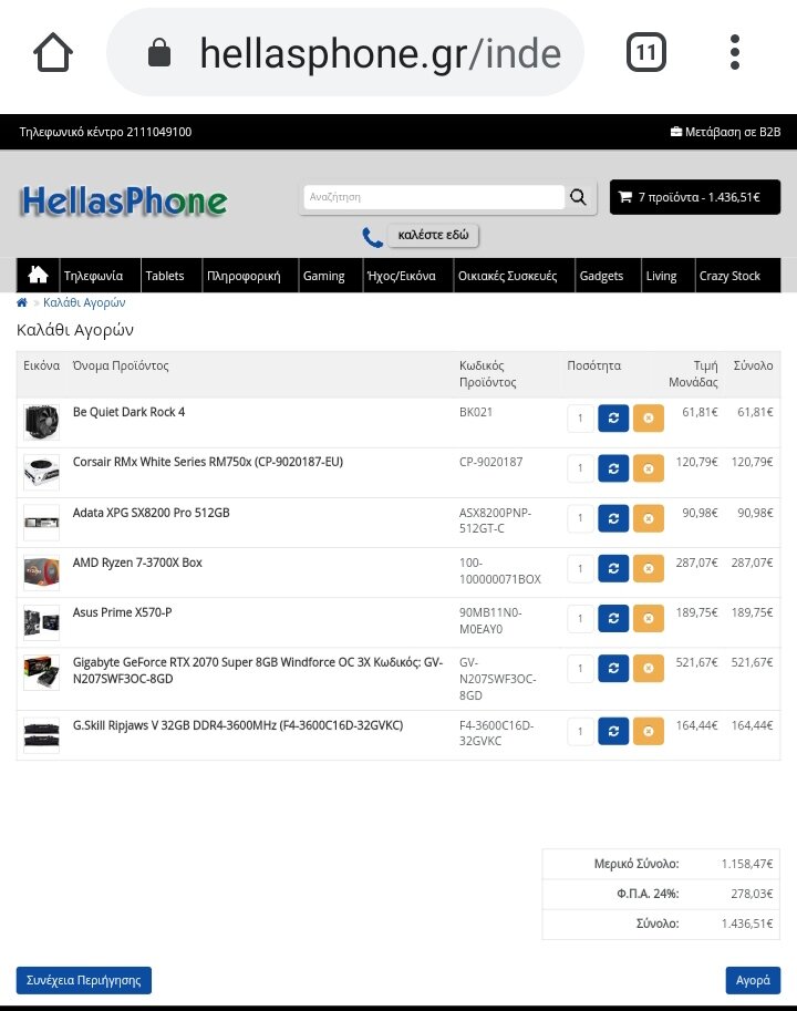

radiohead Δημοσ. 14 Ιουνίου 2020 Δημοσ. 14 Ιουνίου 2020 Με 1500 παίρνεις αυτά Κουτί της επιλογής σου εδώ κάποια ενδεικτικά https://www.skroutz.gr/comparelists/28?compare=22286792,20013567,16392271,20659103,20013575,19812809 Τα υπόλοιπα τυχαίο κατάστημα ένα από αυτά με τις καλύτερες τιμές Αν θες να είσαι στα 1400 ρίχνεις το κόστος με αλλαγή μητρικής και ψυκτρας με τη δεύτερη να είναι προαιρετική μπορείς να αφήσεις τη στοκ η οποία είναι πολύ καλή. https://www.skroutz.gr/s/17529749/Arctic-Freezer-34-Esports-White.html https://www.skroutz.gr/s/19600276/MSI-B450-Tomahawk-Max.html Επιλογές σου έβαλα με βάση το futureproof που θες, διαφορετικά θα μπορούσες να βάλεις τον 3600 μαζί με 16gb μνήμης και να είσαι στα 1200-1300. Καλές αγορες! 4
niko13 Δημοσ. 14 Ιουνίου 2020 Δημοσ. 14 Ιουνίου 2020 @radiohead.. Ωραιος ρε φιλε.. Αποκαταστησες τη πιστη μου στα pc build εδω. Και τροφοδοτικο τουμπανο και ssd οχι μονο cpu/gpu και τα αλλα οτι να ναι. Βαρεθηκα να βλεπω παρε ryzen 2600,5700xt k tomahawk. Χωρις καν να ρωτανε τι μονιτορ εχει ο αλλος.. Γαμω το youtube γαμω και τα προτεινομενα builds του😁. Zer_raiden θα τον ακουγα αυτον τον τρελο.. 😁.. Καλες αγορες ευκολοbootαριστω και καλοπαιχνιδο 2 2

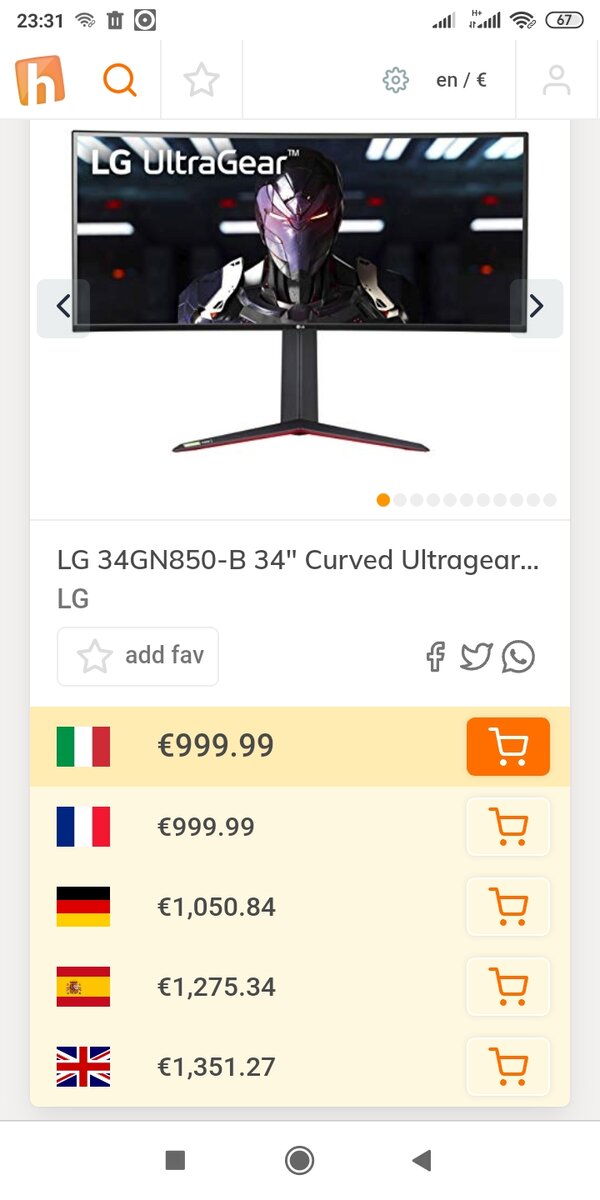

zer_raiden Δημοσ. 14 Ιουνίου 2020 Μέλος Δημοσ. 14 Ιουνίου 2020 Αν και τοσα χρονια εχω λιωσει εναν ι5-4670Κ και δεν μου εχει βγαλει θεμα, λεω να αλλαξω σε amd αυτη τη φορα. Και μια χαρα ο 3700x και φινιτο. Οσο για τις μητρικες, θα μπορουσα να περιμενω να δω πως θα "κατσουν" οι καινουργιες και να αποφασισω αναλογα. Την οθονη λεω να τη χτυπησω απο amazon.de που την βρισκω στη καλυτερη τιμη. Υπαρχει καπου αλλου, που δεν ξερω, απο οπου θα μπορουσα να την παρω? Νομιζω Ελλαδα δε τη βρισκω.
radiohead Δημοσ. 14 Ιουνίου 2020 Δημοσ. 14 Ιουνίου 2020 (επεξεργασμένο) 3 λεπτά πριν, zer_raiden είπε Αν και τοσα χρονια εχω λιωσει εναν ι5-4670Κ και δεν μου εχει βγαλει θεμα, λεω να αλλαξω σε amd αυτη τη φορα. Και μια χαρα ο 3700x και φινιτο. Οσο για τις μητρικες, θα μπορουσα να περιμενω να δω πως θα "κατσουν" οι καινουργιες και να αποφασισω αναλογα. Την οθονη λεω να τη χτυπησω απο amazon.de που την βρισκω στη καλυτερη τιμη. Υπαρχει καπου αλλου, που δεν ξερω, απο οπου θα μπορουσα να την παρω? Νομιζω Ελλαδα δε τη βρισκω. Amazon για να μην έχεις το παραμικρό θέμα σε περίπτωση rma. Ιταλικό Γαλλικό βγαίνει πιο φθηνα Επεξ/σία 14 Ιουνίου 2020 από radiohead 2

leningr Δημοσ. 15 Ιουνίου 2020 Δημοσ. 15 Ιουνίου 2020 4 ώρες πριν, radiohead είπε Amazon για να μην έχεις το παραμικρό θέμα σε περίπτωση rma. Ιταλικό Γαλλικό βγαίνει πιο φθηνα Θα μπορούσες να μου πεις πως ακριβός λειτουργεί η εγγύηση στο Αμαζον εδώ στην Ελλάδα? Αν μου χαλάσει ας πούμε την στέλνω στην ίδια Αμαζον ή από τον αγοραστή που πουλούσε στην Αμαζον? Πληρώνω εγώ τα μεταφορικά από Ελλάδα προς ας πούμε Αμαζον Γερμανίας. Από ότι είδα από Γερμανία μπορώ να το πάρω με +50 ευρώ εγγύηση για +2 χρόνια και με δωρεάν μεταφορικά. Αλλά δεν ξέρω καθόλου πως λειτουργεί η εγγύηση.... Το σίγουρο είναι, ότι αυτή η οθόνη θα ξεκινάει πάνω από 1200 ευρώ στο σκρουτζ και δεν θέλουν να αναλαμβάνουν τα περισσότερα μαγαζιά την ευθύνη της εγγύησης και σε στέλνουν στην ίδια την LG - hellas.
radiohead Δημοσ. 15 Ιουνίου 2020 Δημοσ. 15 Ιουνίου 2020 Καλημέρα. Επιστρέφεις πίσω με δικά σου έξοδα στέλνεις mail στην αμαζον την απόδειξη και στα πιστωνουν στο λογαριασμό σου.
