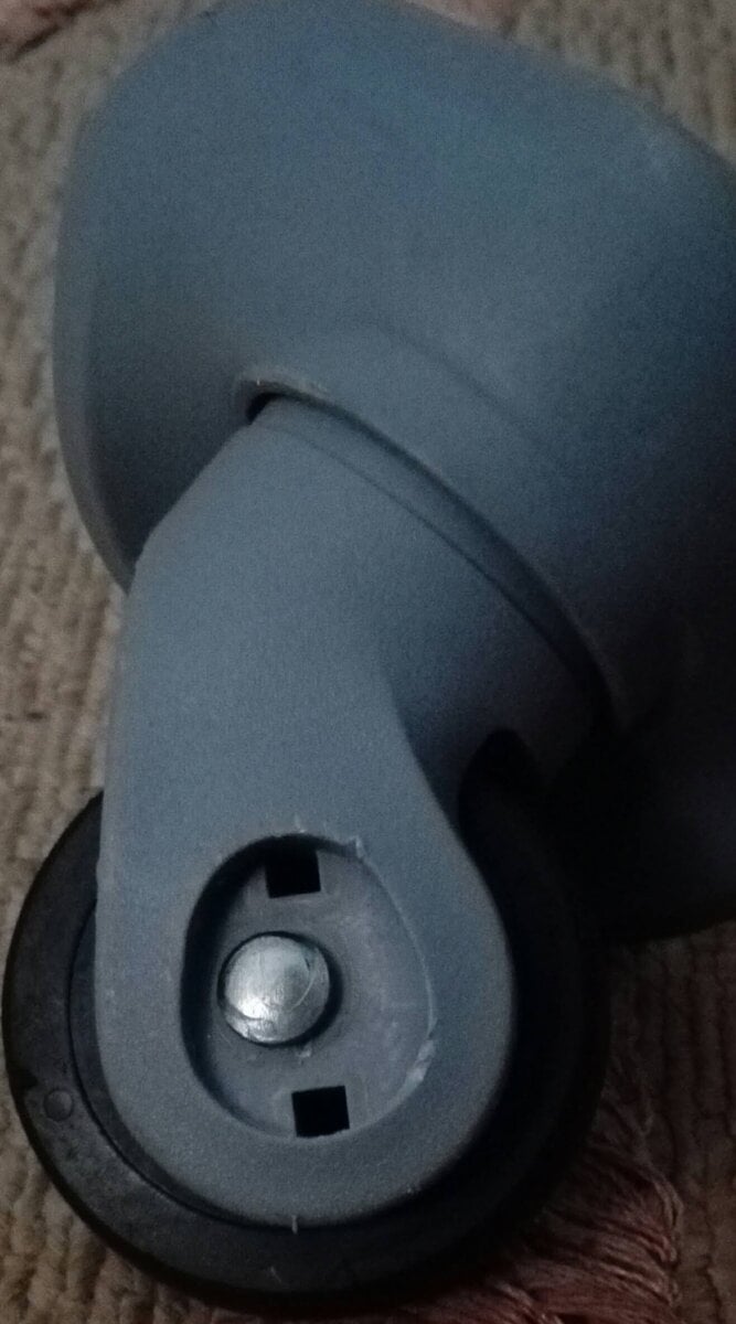

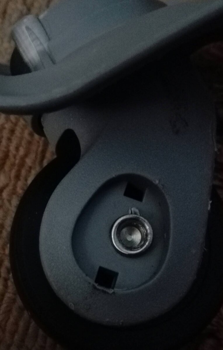

Καλησπερα.. εχω βρει μια παλια βαλιτσα διπλα στον καδο και πηρα τις ροδιτσες να της βαλω στην δικια μου , που ειχε σπασει η μια.
Απλα δεν καταφερα να τις ξεβιδωσω...ξερει κανεις τη εργαλειο θελει ;;; Επισης απο ποια μερια ξεβιδωνει;; φωτο 1 η φωτο 2 ;;
Προσπαθησα με αλενακι αλλα δεν τα καταφερα...εχω μονο αυτο με τις γωνιες.. υπαρχει και στρογγυλο αλενακι ;

Δεν ειναι βιδες είναι πριτσινια και βγαίνουν μόνο με τρύπημα (τρύπας το πριτσινι, ας το πούμε έτσι από την μεριά της πρώτης φωτογραφίας)
