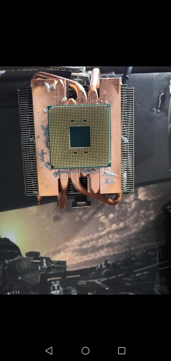

Denethor Δημοσ. 12 Ιουνίου 2020 Δημοσ. 12 Ιουνίου 2020 (επεξεργασμένο) Καλησπέρα!!Στην προσπάθεια μου να αφαιρεσω την stock cpu cooler(wraith spire) απο τον cpu (ryzen 2700x) , λόγω κακής πάστας, ο cpu έχει κολλήσει πάνω στην ψύκτρα... Απο όσο βλέπω έχουν στραβώσει κάποια πινακια του cpu.. Επειδή δεν εχω κανεις ποτέ κατι τέτοιο αναζητώ κάποιον με εμπειρία που να ασχολείται με τέτοιου ειδους ζητηματα μπορεί να το διορθώσει. Μένω Θεσσαλονίκη. Ευχαριστώ εκ των προτέρων. Επεξ/σία 12 Ιουνίου 2020 από Denethor 1
Extinction Δημοσ. 12 Ιουνίου 2020 Δημοσ. 12 Ιουνίου 2020 (επεξεργασμένο) Μια φωτογραφία για να εκτιμήσει κάποιος την ζημιά θα βοηθούσε. Την επόμενη φορά άνοιξε τον υπολογιστή και τρέξε κάποιο πρόγραμμα να ανεβάσει 5 λεπτά θερμοκρασία, κλείσε το PC και μετά βγάλε το CPU. Είναι γνωστό θέμα με τις Stock Cooler & την άθλια stock πάστα που είναι σαν κόλλα. Edit: Είδα την φωτογραφία, πάρε ένα πιστολάκι μαλλιών και ζέστανε καλά την ψήκτρα και από τις 4 πλευρές, αλλιώς άστο έξω στον ήλιο λίγη ώρα, στερέωσε την ψήκτρα κάπου και σιγά σιγά διαγώνια προσπάθησε να περιστρέψεις λίγο της γωνίες. πχ το ένα χέρι σου στην πάνω δεξιά γωνία του επεξεργαστή και το άλλο στην κάτω αριστερή. Για τα pins δες το παρακάτω video από το 4ο λεπτό. Επεξ/σία 12 Ιουνίου 2020 από Extinction 3
ilos Δημοσ. 12 Ιουνίου 2020 Δημοσ. 12 Ιουνίου 2020 Αν δεν έχουν πατηθεί εντελώς τέρμα και απλά έχουν λυγίσει, μπορείς να τα επαναφέρεις με μηχανικό μολύβι σιγά σιγά. Μη κάνεις καμία κίνηση προς την απέναντι πλευρά από αυτή που τσάκισαν γιατί πιθανό να τα κόψεις και μετά θα είναι δύσκολη η αποκατάσταση. 3
countass Δημοσ. 12 Ιουνίου 2020 Δημοσ. 12 Ιουνίου 2020 αφού κάνεις αυτό με το μηχανικό μολύβι,πάρε μετά μία χρεωστική κάρτα και προσπάθησε να φέρεις όλα τα pin σε μία σειρά,λίγο λίγο,πολλά μαζί,πρέπει να είναι όσο το δυνατόν πιο παράλληλες οι ευθείες για να μπορούν να μπουν στη μητρική χωρίς να βρίσκουν κάπου. 3
Crybal Δημοσ. 13 Ιουνίου 2020 Δημοσ. 13 Ιουνίου 2020 (επεξεργασμένο) Για να αφαιρέσεις το επεξεργαστη στρίψε το ως προς το κάθετο αξονά του...σαν να λεμε ξεβιδωσε τον.Για τα πινάκια θελεις μια καρτα επισκεπτου (αυτη που εχουν οι επαγγελματιες με τα στοιχεία τους,όχο πολύ λεπτή) και ένα κατσαβιδάκι ηλεκτρονικού λεπτό.Πχ το πιν ειναι στραβωμένο δεξιά.Βαζεις την κάρτα στην αριστερη πλευρά του πιν (με μια μικρή κληση το πάνω μέρος της προς τα αριστερά) και με το πλατυ μέρος του κατσαβιδιου σπρώχνεις σιγά σιγα το πανω μέρος του πιν να ισιώσει.Επειδή έχει κάποια μικρή ελαστικότητα ισως να πρεπει να το πας λίγο περισσοτερο αριστερα ώστε όταν το αφήσεις να έρθει σωστα.οταν θεωρησεις ότι ειναι ΟΚ το τσεκάρεις εαν ειναι ευθυγραμμισμένο και οριζόντια και κάθετα.Οταν τελειώσεις τσεκαρε τις ευθυγραμμισεις σε όλα.Πιθανότατα κάποια να έχουν μια καμπυλότητα.Εαν τελικα μπαίνει στην υποδοχή της μητρική μην δοκιμάσεις άλλα περα- δώθε γιατι θα τα σπάσεις.Μας ενδιαφερει να μπουν μέσα στην υποδοχή ακόμα κι αν δεν ειναι ολοισια.Μόλις κλειδώσει μέσα θα ειναι ΟΚ. Επεξ/σία 13 Ιουνίου 2020 από Crybal 4 1
ilos Δημοσ. 13 Ιουνίου 2020 Δημοσ. 13 Ιουνίου 2020 (επεξεργασμένο) Λοιπόν το γράφω εδώ για να μην ξαναγίνουν παρόμοια ατυχήματα. Πριν βγάλετε την wraith με την stock πάστα (επειδή κυρίως αυτόν τον συνδυασμό βλέπω στις συμφορές) 😁😞 1) Τρέξτε κανένα aida stress τεστ ή κάτι ανάλογο για κανένα 20λεπτό. Καλό είναι το tower να είναι ήδη ξαπλωτό και με ανογμένο το πλαϊνό σε φάση workbench, για να μη χαθεί χρόνος μετά το shutdown και προλάβει και κρυώσει αρκετά η cpu πάλι. 2) Αφού βγάλετε τα καλώδια τοποθετείστε το μηχάνημα σε έναν πάγκο που μπορείτε να εργαστείτε άνετα. Βγάλτε πρώτα τα αυτάκια από το bracket της wraith (το μοχλουδάκι πίσω δηλαδή). Τώρα είναι τα σημαντικότερα βήματα που θέλουν προσοχή. Αρχικά κανόνας. ΠΟΤΕ μη κάνετε κίνηση να τραβήξετε την ψύκτρα προς τα πάνω. Και κολλημένη να μην είναι θα τραβηχτεί μαζί με το cpu και θα στραβώσει pins. Ωραία αφού το εμπεδώσαμε αυτό, πιάνουμε την ψύκτρα περιμετρικά με το σύνολο της παλάμης μας. Ασκώντας πάντα ελάχιστη πίεση προς τα κάτω (για να σιγουρευτούμε οτι δε τραβάμε προς τα πάνω καθόλου) κάνουμε "διερευνητικές" περιστροφικές κινήσεις δεξιά-αριστερά στην περίμετρο της ψύκτρας (σαν να δουλεύουμε ποτενσιόμετρο) για να δούμε αν είναι σε θέση να μπορεί να μετακινηθεί ή αν έχει κολλήσει εντελώς. Αυξάνουμε την περιστροφική μας δύναμη σιγά σιγά. 3) Αν δούμε ότι η ψύκτρα αρχίζει να κουνιέται συνεχίζουμε μέχρι να ξεκολλήσει κάποια στιγμή. Αν το κάνατε σωστά η ψύκτρα θα φύγει προς το πλάι και όχι προς τα πάνω αφήνοντας το cpu στο socket. Congrats. 4) Αν η ψύκτρα δε μετακινείται καθόλου όσο περιστροφική δύναμη και αν βάζουμε, περνάμε στο σχέδιο Β. Υπάρχουν διιάφοροι τρόποι να βγει χωρίς να στραβώσουν pins, αλλά αρκετοί απαιτούν 2 άτομα και είναι και πάλι λίγο επικίνδυνοι. Πρόσφατα ανακάλυψα ένα καινούριο που είναι τέρμα safe και το έκανα σε έναν παλιό athlon που είχα για εξάσκηση και είχε τσιμεντώσει 20 χρόνια τώρα.😁Αγοράζουμε οδοντικό νήμα από το super market, αν δεν υπάρχει ήδη στο σπίτι. Κόβουμε περίπου 10 εκατοστά και κρατώντας το από τις 2 άκρες, το τοποθετούμε ανάμεσα από την ψύκτρα και το ihs. Στη συνέχεια το τρίβουμε δεξιά αριστερά σιγά σιγά ώστε να ξεκολλάει πάστα και να μπαίνει όλο και πιο μέσα. Ε ακόμα και στα μισά να το φτάσετε, πιστεύω ξεκολλάει μετά άνετα η ψύκτρα. Αλλιώς συνεχίστε με το νήμα μέχρι τέρμα. Λίγο μόνο προσοχή θέλει να μη λερώνετε με την ξεραμένη πάστα στην διάρκεια της διαδικασίας. Αν η πάστα δεν είναι ηλεκτραγώγιμη όπως είναι και οι περισσότερες πια, δε παίζει πολύ ρόλο. Απλά φυσήξτε τα υπολείμματα με ένα φυσερό και είστε ok. Αν είναι ηλεκτραγώγιμη τότε χρειάζεται σχολαστικό καθαρισμό η mobo μετά. Επεξ/σία 14 Ιουνίου 2020 από ilos 11 2
Denethor Δημοσ. 14 Ιουνίου 2020 Μέλος Δημοσ. 14 Ιουνίου 2020 Σας ευχαριστώ πολύ για την Βοήθεια το έλυσα το θέμα...Όλα κομπλε :) 3

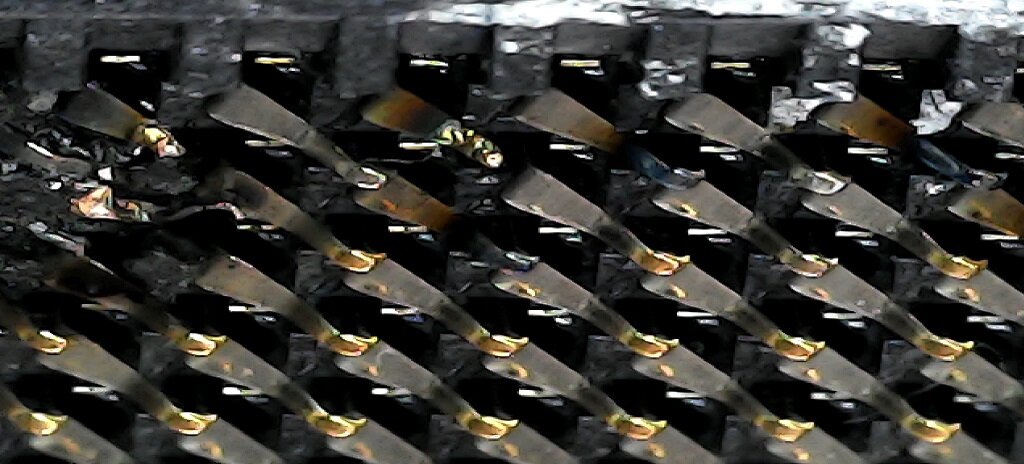

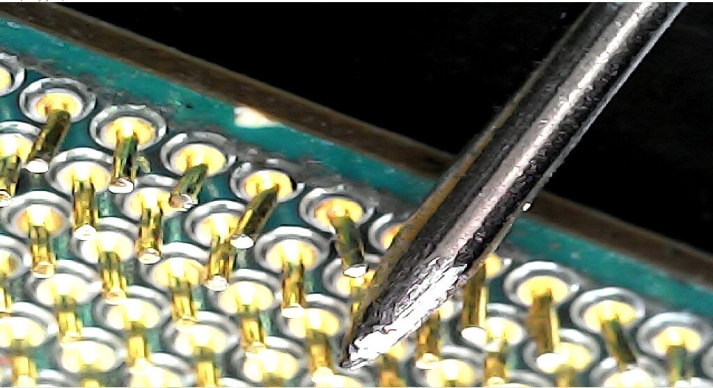

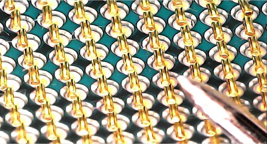

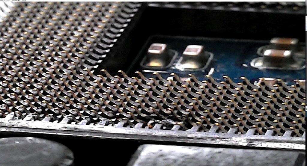

Coppermine Δημοσ. 30 Ιουνίου 2020 Δημοσ. 30 Ιουνίου 2020 (επεξεργασμένο) Epic fail και το βίντεο αυτό Και αυτό Καθώς και πολλοί τρόποι που προτείνονται όπως πιστωτικές κάρτες, μολύβια, χαρτοκόπτες και καρτφίτσες περισσότερες είναι οι πιθανότητες να μεγαλώσει η ζημιά παρά να γίνει είτε αποκατάσταση του επεξεργαστή ή του σόκετ ανάλογα Το πρόβλημα βρίσκεται στο ότι όλα αυτά που προτείνονται άνωθεν είναι υπερβολικά μεγάλα και σκληρά σε σχέση με τα πινάκια ενός rpga επεξεργαστή ειδικά από am2 και μετά, τα πινάκια είναι υπερβολικά πυκνά και λεπτά σε σχέση πχ. με ένα αρχαίο socket 478, ειδικά δε στους ιντελ lga τα socket pins είναι υπό γωνία ευθυγρααμμισμένα και η κεφαλή τους κεκλυμένη ουσιαστικά το πρόβλημα είναι ότι δεν βλέπει κάποιος με γυμνό μάτι και τεράστια εργαλεία όπως π.χ. ένα μηχανικό μολύβι π.χ. Στις τελευταίες δύο φωτό είναι μια καρφίτσα σε σχέση με τα πινάκια ενός ryzen, με γυμνό μάτι κάποια στραβωμένα πινάκια δεν φαίνονται καν Επεξ/σία 30 Ιουνίου 2020 από Coppermine 2
