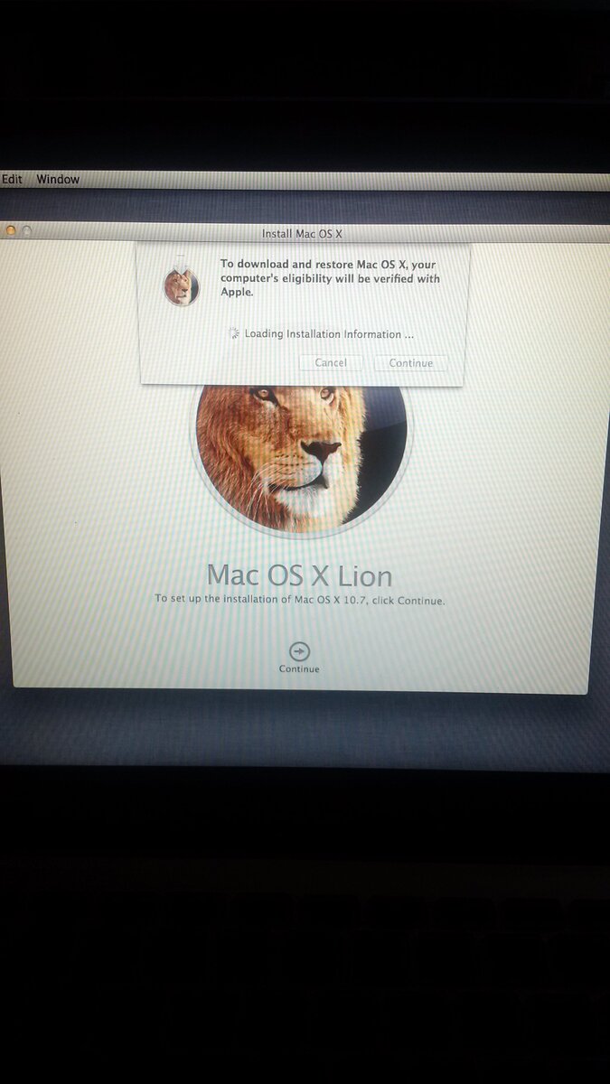

Iord Δημοσ. 13 Ιουνίου 2020 Μέλος Δημοσ. 13 Ιουνίου 2020 (επεξεργασμένο) Παιδιά έχω ανεβάσει μια φωτογραφία, γνωρίζει κάποιος γιατί γίνεται αυτό; φτάνει σε αυτή την οθόνη και κολλάει εκεί, δοκίμασα και με WiFi και με καλώδιο, απο Internet είναι εντάξει. Ευχαριστώ Επεξ/σία 13 Ιουνίου 2020 από Iord
atheatos Δημοσ. 14 Ιουνίου 2020 Δημοσ. 14 Ιουνίου 2020 Το macbook που έχεις ποιο μοντέλο είναι? Έχει ξεχωριστή κάρτα γραφικών?
Iord Δημοσ. 14 Ιουνίου 2020 Μέλος Δημοσ. 14 Ιουνίου 2020 (επεξεργασμένο) 2008 (ασημένιο) κάρτα γραφικών έχει μια NVIDIA 256 MB, core2 Duo επεξεργαστή και 4 GB RAM . Επεξ/σία 14 Ιουνίου 2020 από Iord
atheatos Δημοσ. 14 Ιουνίου 2020 Δημοσ. 14 Ιουνίου 2020 Πολύ φοβάμαι ότι δεν μπορεί να αναγνωρίσει την nvindia γιατί έχει κάποιο πρόβλημα η κάρτα και για αυτό δεν προχωράει την εγκατάσταση. Με το Windows 7 στο device manager βλέπεις να υπάρχει η nvindia ή κάποια κάρτα generic? Όταν φορτώνει τους drivers της κάρτας γραφικών μάλλον κολλάει.
Iord Δημοσ. 14 Ιουνίου 2020 Μέλος Δημοσ. 14 Ιουνίου 2020 Καταρχήν ευχαριστώ Για να καταλάβεις πως έχουν ακριβώς τα πράγματα, αγοράζω πολύ συχνά imac και macbook σχετικά παλιούς για μεταπωληση και πολλές φορές κολλάνε στο συγκεκριμένο σημείο (φωτογραφία) αλλά το πρόβλημα είναι πάντα στο ρουτερ, με μια επανεκκίνηση που του κάνω (ρουτερ) ο υπολογιστής ξεκινά και κατεβαζει το εκάστοτε OS, με αυτόν εκτός από αυτά που έχω προ αναφέρει μέχρι χτες μπορούσα να φτασω στην οθόνη που βάζω το Apple id αλλά είχα θέμα με τον κωδικό και δεν μπόρεσα να προχωρήσω. Σήμερα κολλάει εκεί (φωτογραφία). Όσο αναφορά αυτό που ρωτάς εγκατέστησα τα Windows μόνο για να δω αν γίνεται και αμέσως έκανα erase τον δίσκο , δεν μπήκα καν στον κόπο κοιτάξω κάτι.
