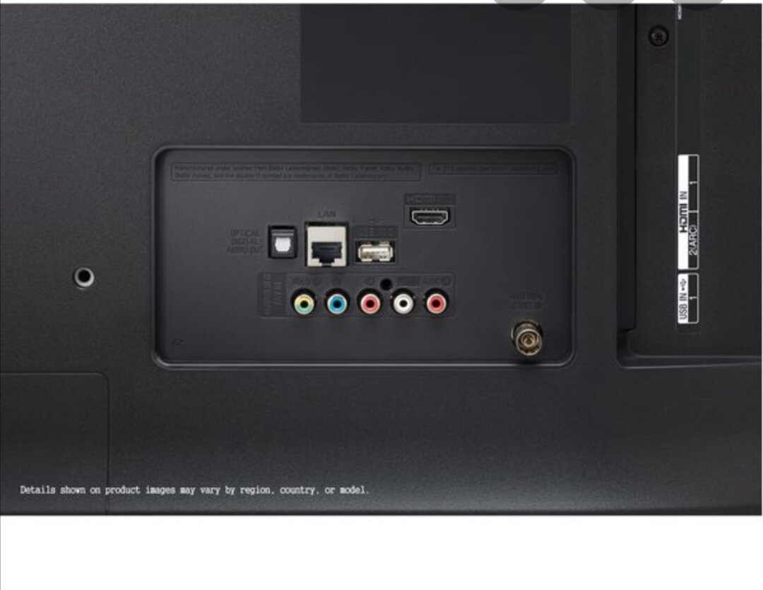

BAKERCHEF Δημοσ. 11 Ιουνίου 2020 Δημοσ. 11 Ιουνίου 2020 γεια σας παιδια καινουργιος εδω.Θα ηθελα τα φωτα σας.Αγορασα μια smart tv LG 50αρα και θελω να συνδεσω τα ηχεια που εχω logitech 2.1 αλλα δεν υπαρχει εισοδος για ακουστικα οπως ειχε η παλια μου τηλεοραση.Μπορει να γινει κατι η παω για καινουργια? ευχαριστω.

BAKERCHEF Δημοσ. 11 Ιουνίου 2020 Μέλος Δημοσ. 11 Ιουνίου 2020 3 ώρες πριν, xx1100 είπε Λογικά θα εχει κόκκινο/άσπρο βύσμα η tv. Τα ηχεία τι βύσμα έχουν; τα ηχεια εχουν ενα μαυρο και ενα μπλε που μπαινουν στο γουφερ και απο εκει στο ρευμα.Στην παλια το εβαζα στην εξοδο ακουστικων της τηλεορασης τωρα δεν εχει αυτη .Αντιθετως εχει L/MONO ασπρο, AUDIO R κοκκινο ,PR κοκκινο,PS κιτρινο, και video/Y αυτες τις υποδοχες
BAKERCHEF Δημοσ. 11 Ιουνίου 2020 Μέλος Δημοσ. 11 Ιουνίου 2020 LG 50UM7450 50" Τηλεόραση Smart 4K TV αυτο ειναι το μοντελο
xx1100 Δημοσ. 12 Ιουνίου 2020 Δημοσ. 12 Ιουνίου 2020 (επεξεργασμένο) 8 ώρες πριν, BAKERCHEF είπε LG 50UM7450 50" Τηλεόραση Smart 4K TV αυτο ειναι το μοντελο Οπτική ίνα έχεις στο sub; Αυτή είναι η πλάτη της tv; Αν το sub είναι ενεργό και αναλαμβάνει αυτό την μεταφορά του ήχου, δεν ξερω αν μπορεί να παίξει απευθειας με την tv (χωρίς την διαμεσολάβηση ενισχυτή) Επεξ/σία 12 Ιουνίου 2020 από xx1100
BAKERCHEF Δημοσ. 12 Ιουνίου 2020 Μέλος Δημοσ. 12 Ιουνίου 2020 (επεξεργασμένο) Ναι ετσι ειναι η πλατη της tv.Το sub κανει την μεταφορα και οπτικη ινα δεν εχω στα ηχεια Επεξ/σία 12 Ιουνίου 2020 από BAKERCHEF
xx1100 Δημοσ. 12 Ιουνίου 2020 Δημοσ. 12 Ιουνίου 2020 41 λεπτά πριν, BAKERCHEF είπε Ναι ετσι ειναι η πλατη της tv.Το sub κανει την μεταφορα και οπτικη ινα δεν εχω στα ηχεια Η σειρά είναι τν-ηχος [πηγή] > [ενισχυτής] > ηχεία. Με αυτό που έχεις, μάλλον δεν γίνεται. Το σήμα (ο ήχος) πρέπει να περάσει στον ενισχυτή, αλλά σε σενα το κάνει το sub που έχει έναν μικρό εσωτερικό ενισχυτή. Λογικά, θα χρειαστείς διαφορετικά υλικά... 😕
