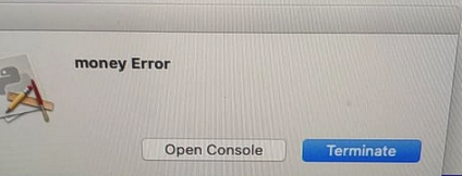

killer76 Δημοσ. 10 Ιουνίου 2020 Δημοσ. 10 Ιουνίου 2020 Καλησπέρα φρεντςςς Έχω φτιάξει ένα προγραμματάκι με python και tkinter. Ακολουθώντας αυτό το τουτοριαλ το έκανα .app και ακολουθώντας αυτό το τουτόριαλ το έκανα να έχει installer. Το δοκίμασα σε εμένα και δουλεύει μια χαρά. Και η εγκατάσταση και η εκτέλεση. Το έστειλα για τεστ σε ένα φίλο και όταν πάει να το εκτελέσει του πετάει error Τι μπορεί να φταίει. Τι μπορώ να κοιτάξω εγώ από εδώ που είμαι (γιατί είναι δύσκολο από απόσταση να κάνω debug στο φίλο μου)
FarCry Δημοσ. 15 Ιουνίου 2020 Δημοσ. 15 Ιουνίου 2020 (επεξεργασμένο) Στις 10/6/2020 στις 11:14 ΜΜ, killer76 είπε Καλησπέρα φρεντςςς Έχω φτιάξει ένα προγραμματάκι με python και tkinter. Ακολουθώντας αυτό το τουτοριαλ το έκανα .app και ακολουθώντας αυτό το τουτόριαλ το έκανα να έχει installer. Το δοκίμασα σε εμένα και δουλεύει μια χαρά. Και η εγκατάσταση και η εκτέλεση. Το έστειλα για τεστ σε ένα φίλο και όταν πάει να το εκτελέσει του πετάει error Τι μπορεί να φταίει. Τι μπορώ να κοιτάξω εγώ από εδώ που είμαι (γιατί είναι δύσκολο από απόσταση να κάνω debug στο φίλο μου) κατα πασα πιθανοτητα παιζει ασυμβατοτητα της εκδοσης python που εχεις και της εκδοσης py2app που το εκανες stand alone program Αναφορά σε κείμενο https://stackoverflow.com/questions/44711983/py2app-not-working-on-other-machines With python 3.5 you should use py2app==0.12 Επεξ/σία 15 Ιουνίου 2020 από FarCry
