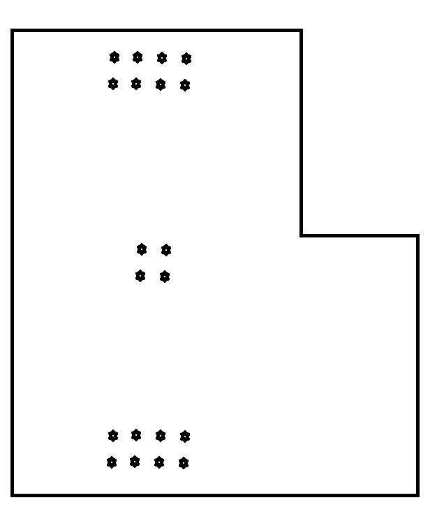

Εκανα μια σκεψη.
Τα σιδερα που με ενοχλουν ειναι 4 στο κεντρο σχεδον της ταρατσας και 8 στο πανω μερος και 8 στο κατω.
Λεω αφου ο πεθερος ειναι ξεροκεφαλος και δεν θελει να κοπουν και αφου τα εχω ισιωσει να βαλω απο πανω κανενα μαρμαρο η κατι αλλο.
Και απο πανω καμια γλαστρουλα η μαρκιζα πως τα λενε αυτα.
Φυσικα εχω παρει και αυτο για την σκουρια και αυτο που ειναι για μονωση για να τα περασω πρωτα.

Εκανα μια σκεψη.

Μπορείς να τα ντύσεις γύρω γύρω με κόντρα πλακέ θαλάσσης, σχετικά ακριβό αλλά αν το βάψεις κιόλας θα μείνει για αρκετό καιρό!!!
Καλή σκέψη. Μπορείς να τα ντύσεις τσιμεντοσανίδα να τα μερεμετίσεις λίγο και να κάνεις ότι θέλεις... Άμα πιάνει το χέρι σου φαντασία να έχεις...

Ελεγα να τα αφησω οπως ειναι αφου τα ισιωσα σε υψος να τα βαψω και απο πανω ενα μαρμαρο η κατι αλλο που να αντεχει και γλαστρουλες η καμια ζαρντινιερα.
Σοφός είναι ο πεθερός, εφόσον υπάρχει υπόλοιπο δόμησης.

Βαριεμαι να ξαναδιαβασω αλλα νομιζω αναφερθηκε πως δεν υπαρχει

Ουτε υπολοιπο δομησης υπαρχει αλλα ουτε και φραγκα στην τσεπη.

Σήμερα δεν υπάρχουν. Αύριο μεθαύριο μπορεί και τα δυο να υπάρξουν. Θα ήταν μεγάλο λάθος να τα κόψεις τελειως και για εμένα κακώς που τα Πελέκησες ήδη.
Φίλε μου δικαίωμα ύψους δεν θα πάρεις οπότε είναι άχρηστες. Πάρε έναν τροχό και κόψε τες αν το κατέχεις, αλλιώς βρες εναν μάστορα γενικών εργασιών να στις κόψει. Έτσι και αλλιώς η ταράτσα σου θέλει μόνωση οπότε δεν νομίζω να χειροτερέψεις την κατάσταση. Αν πάρεις μάστορα που το προτείνω, πάρτου εναν αναστολέα διάβρωσης και ένα επισκευαστικό να περάσει τις άκρες του οπλισμού και να σου τα φέρει σε ευθεία.
Τώρα για το ελενιτ σε μια κατασκευαστική που δούλευα στην Αγγλία η αφαίρεση τους γινόταν με τρόπο κινηματογραφικό. Τα τρίματα του είναι θανατηφόρα οπότε τρομερή προσοχή. Αν δεν το πειράζεις δεν σε πειράζει όμως. Όταν αποφασίσεις να το αφαιρέσεις πρέπει να φύγετε από το σπίτι καμία εβδομάδα.
- Ο οπλισμός ( τα σίδερα) πρέπει να μένουν προστατευμένα από το νερό εσωτερικά του σκυροδέματος. Οι αναμονές δηλαδή πρέπει να σκυροδετουνται με σκυρόδεμα μικρής αντοχής που όταν είναι να γίνει νέος όροφος το σπάμε εύκολα. Όταν σκουριάσει σε ένα σημείο ο οπλισμός, η σκουριά συνεχίζει σε όλο το σίδερο , με αρνητικές συνέπειες για τη κατασκευή(το κτήριο δεν είναι πλέον αυτό που σχεδιάσαμε). Γι αυτό ποτέ δε πειράζουμε τους οπλισμους ούτε τα δομικά στοιχεία που τους περιβάλλουν.
Αυτή είναι με λίγα λόγια η ουσία, ότι πατέντες γίνονται από εκεί και πέρα, κάποτε τις βρίσκεις με τον ενα η με τον άλλο τρόπο μπροστά σου.
Τα σίδερα που λεει ο λευτέρης έχουν μείνει εκτεθειμένα 30+ χρόνια, επιπλέον λογικά είναι λείος οπλισμός από μαλακό σίδερο και οχι χαλύβδινοι Β500. Και να ήθελε να σηκώσει όροφο να δώ ποιος Πολ Μηχ θα υπέγραφε στατική μελέτη βασισμένη σε τέτοια ρετάλια .
Εδώ πρέπει να αναφέρω ότι το ίδιο σίδερο που έχουν οι αναμονές έχει και όλη η κατασκευή .
Στις αναμονές το μόνο που μπορεί να κάνει ο ιδιοκτήτης είναι να τις καλύψει,πχ με λίγο μπετό(ούτε δύσκολο, ούτε καταστρεπτικό).
Το αν θα γίνει όροφος από πάνω, είναι μια ολόκληρη κουβέντα. Για να μην κάνουμε αυτή τη κουβέντα λοιπόν, τις προστατεύουμε και αφήνουμε τον προβληματισμό αυτό για αργότερα.
