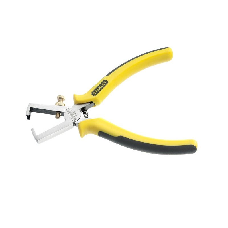

ΜΑΝΩΛΗΣ1 Δημοσ. 10 Ιουνίου 2020 Μέλος Δημοσ. 10 Ιουνίου 2020 (επεξεργασμένο) Οι πρέσες γενικά δεν με βολεύουν λόγω βάρους και λόγω τρόπου χρήσης σε οτι αφορα την απογυμνωση. Για 1-2-10 καλώδια ειναι οκ αλλά για πολλά είναι κουραστικές.Συν του ότι θέλουν πολύ προσοχή . Τελικά την έκανα την δουλειά μου αλλά στις 40-50 απογυμνώσεις πάω για νέο χέρι Είχα πάρει έναν απογυμνωτή και τον είχα ξεχάσει σε ένα συρτάρι. Τον είχα πάρει για απογύμνωση ηλεκτρολογικών καλωδίων που είχα να φτιάξω καμιά 50άρια πριν κανά χρόνο με βύσμα C14 Τον ρύθμισα, του έβαλα άλλο ενα παξιμαδι από την άλλη πλευρά της βίδας για μεγαλύτερη σταθερότητα και κάνει πολύ καλά την δουλειά του. Λίγο κουραστικος μετά από λίγη ώρα γιατί πρέπει να κρατάς δυνατά την μια πλευρά και να τραβάς την άλλη αλλά μέχρι στιγμής κόβει καλά χωρίς εσωτερικές φθορές στα καλώδια Επεξ/σία 10 Ιουνίου 2020 από ΜΑΝΩΛΗΣ1
