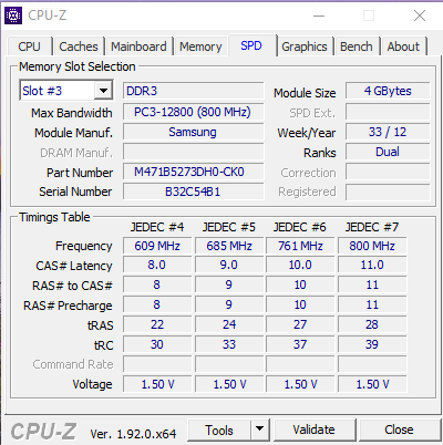

mandoctor Δημοσ. 8 Ιουνίου 2020 Δημοσ. 8 Ιουνίου 2020 Kαλησπέρα παιδιά, θέλω να προσθέσω ραμ στο λάπτοπ του τίτλου, και μπερδεύομαι λίγο με τη συχνότητα. Αυτή τη στιγμη φοράει το εξής 1 module της φωτογραφίας (800mhz??). Σε ότι αναζήτηση κάνω για συμβατή ram, προτείνεται module με 1600mhz συχνότητα. Αυτό συμβαίνει επειδή τοποθετούνται σε dual channel? Διπλασιάζεται η συχνότητά τους? Θα ήθελα αν μπορεί να προτείνει κάποιος μια συμβατή ram. Φοβάμαι μην πάει στράφι η αγορά, και δεν είναι και για μένα.. Ευχαριστώ εκ των προτέρων.
mphxths Δημοσ. 8 Ιουνίου 2020 Δημοσ. 8 Ιουνίου 2020 PC3-12800 σημαινει ddr3-1600 (δες πινανακι εδω). Επισης κοιτας και στο voltage , που λεει 1.50v οποτε παιρνεις τις "κανονικες". Γιατι υπαρχουν και οι low voltage , στα 1.35v και συνηθως χαρακτηριζονται ως DDR3L. Σε γενικες γραμμες μια οποιαδηποτε sodimm ddr3 1600 , στα πλαισια των οριων που σηκωνει το φορητο , θα κανει την δουλεια. 1
mandoctor Δημοσ. 8 Ιουνίου 2020 Μέλος Δημοσ. 8 Ιουνίου 2020 16 λεπτά πριν, mphxths είπε PC3-12800 σημαινει ddr3-1600 (δες πινανακι εδω). Επισης κοιτας και στο voltage , που λεει 1.50v οποτε παιρνεις τις "κανονικες". Γιατι υπαρχουν και οι low voltage , στα 1.35v και συνηθως χαρακτηριζονται ως DDR3L. Σε γενικες γραμμες μια οποιαδηποτε sodimm ddr3 1600 , στα πλαισια των οριων που σηκωνει το φορητο , θα κανει την δουλεια. Aπ'ότι καταλαβαίνω από τον πίνακα, κακώς αναφέρεται το ''1600'' σε mhz. Είναι άλλη η μονάδα μέτρησης του transfer rate. Σ'ευχαριστώ για τη βοήθεια.

mandoctor Δημοσ. 9 Ιουνίου 2020 Μέλος Δημοσ. 9 Ιουνίου 2020 1 ώρα πριν, kremenarasi είπε η μνήμη κανονικα είναι στα 1600Mghz. Αλλα επειδή λειτουργεί σε Dual mode Τα windows to αναγνώριζουν Χ2. Μήπως εννοείς δια-2 ? Γιατί έχω το ένα slot κατειλλημένο και το βγάζει 800mHz.
kremenarasi Δημοσ. 9 Ιουνίου 2020 Δημοσ. 9 Ιουνίου 2020 21 λεπτά πριν, mandoctor είπε Μήπως εννοείς δια-2 ? Γιατί έχω το ένα slot κατειλλημένο και το βγάζει 800mHz. Καμια σχεση.ετσι μετρα την μνημη το λειτουργικό. CPU is showing the true freq of 800, this is DOUBLE data rate (DDR) so take the 800 x 2 = 1600 to get the effective rate 1
mandoctor Δημοσ. 9 Ιουνίου 2020 Μέλος Δημοσ. 9 Ιουνίου 2020 1 ώρα πριν, kremenarasi είπε Καμια σχεση.ετσι μετρα την μνημη το λειτουργικό. CPU is showing the true freq of 800, this is DOUBLE data rate (DDR) so take the 800 x 2 = 1600 to get the effective rate Κατανοητό, σ'ευχαριστώ πολύ.
