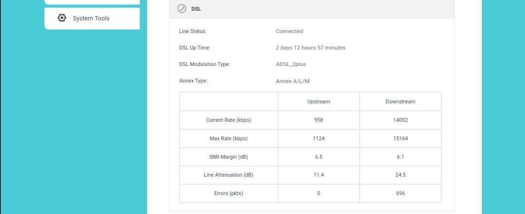

original911 Δημοσ. 8 Ιουνίου 2020 Δημοσ. 8 Ιουνίου 2020 Ίσως αυτό που αναρωτιέμαι να είναι κ λίγο Τζόκερ λόγω πολλών παραμέτρων αλλά υπάρχει κάποιος τρόπος να υπολογίσω με βάση την τωρινή μου σύνδεση (adsl Vodafone) την ταχύτητα κ την ποιότητα αν γύρναγα σε vdsl της ίδιας ή άλλης εταιρίας;
jkoukos Δημοσ. 8 Ιουνίου 2020 Δημοσ. 8 Ιουνίου 2020 Χοντρικά ναι. Αλλά αν σε VDSL μεταφερθείς σε νέα καμπίνα, τότε θα έχεις μεγαλύτερη ταχύτητα με το αν παραμείνεις με σύνδεση από αστικό κέντρο. Χρειάζεται να μας δώσεις τα στοιχεία συγχρονισμού όπως εμφανίζονται στον router.
original911 Δημοσ. 9 Ιουνίου 2020 Μέλος Δημοσ. 9 Ιουνίου 2020 (επεξεργασμένο) Εδώ είσαι. Το Modem Επεξ/σία 9 Ιουνίου 2020 από original911
Aggelos_INSM Δημοσ. 9 Ιουνίου 2020 Δημοσ. 9 Ιουνίου 2020 Παιζει θεμα και η καλωδιωση, περα απο τα στατιστικα 1
jkoukos Δημοσ. 9 Ιουνίου 2020 Δημοσ. 9 Ιουνίου 2020 Με τα στοιχειά που έχεις αν παραμείνεις σε γραμμή από αστικό κέντρο, το μέγιστο που μπορεί να πιάσεις είναι 25Mbps. Ρόλο παίζει η απόσταση από το DSLAM, η ποιότητα του χάλκινου δικτύου από αυτό μέχρι την οικοδομή και η σωστή εσωτερική τηλεφωνική εγκατάσταση μέχρι και την τελευταία πρίζα του σπιτιού. 1 1
