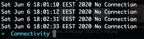

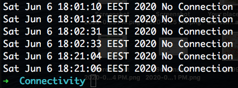

Μόλις σήμερα έβαλα ένα βαφτηστήρι ηλεκτρολόγο να μου περάσει ένα cat6 καλώδιο για να επικοινωνώ ενσύρματα πλέον με το modem μου και όχι μέσω powerline όπως έκανα μέχρι τώρα.
Το θέμα είναι ότι ήδη μέσα σε μισή ώρα έχω χάσει 4 πακέτα.
Το switch που έβαλα (level one GSW-0507) συνδέεται με cat6 με την πρίζα που μου έβαλε στο δωμάτιο και το laptop συνδέεται πάνω στο switch με ένα απλό ethernet καλώδιο.
Καμιά ιδέα για το τι μπορεί να φταίει και πως να εντοπίσουμε το πρόβλημα;
Επεξ/σία από skiabox
Τελικά διορθώθηκε το πρόβλημα με αφαίρεση του τελευταίου custom cat6 καλωδίου και αντικατάσταση με ένα έτοιμο.
