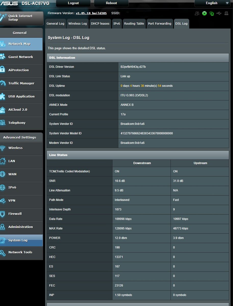

assos7gr Δημοσ. 6 Ιουνίου 2020 Δημοσ. 6 Ιουνίου 2020 Είμαι στην forthnet αρκετά χρόνια (τα 3-4 τελευταία χρόνια με 50αρά γραμμή) και είπα να αναβαθμίσω την γραμμή μου σε 100αρα. Το ρούτερ μου κλειδώνει περίπου στα 128mpbs και η forthnet μου δίνει τα 110mpbs Απευθύνομαι εδώ καθώς πλέον δεν μπορώ να κάνω κάτι άλλο εκτός από τον να αρχίζω τα μπινελίκια στους τεχνικούς. Το ρουτερ μου είναι το asus dsl-ac87vg και οι αποσυνδέσεις γίνονται συνήθως σε ώρες αιχμής (δηλαδή από το μεσημέρι μέχρι και το βράδυ) . Έχω αλλάξει 5 vdsl splliter - δύο ρούτερ (το δικό μου αυτό που δίνει η εταιρία) - έχω καλέσει τεχνικό σπίτι να μου πει οτι στα 5 λεπτά που είναι σπίτι μου το arcos του δεν γράφει κανένα λάθος (κλαιν μαΪν), η γραμμή μου είναι βράχος - έχω αποσυνδέσει το τηλέφωνο για ένα 24ωρο καρφώνοντας το rj11 κατευθείαν στο ρούτερ - έχω πάρει 4 φόρες τους τεχνικούς της forthnet να μου πουν ότι δεν μετά από τον παπ@ροέλεγχο που κάνουν δεν βλέπουν κανένα βραχυκύκλωμα στην γραμμή μου, έχω αλλάξει το rj11 σε περίπτωση οξείδωσης - το πρωί περιμένω ηλεκτρολόγο να μου περάσει καινούργιο καλώδιο κατευθείαν από το κουτί του ΟΤΕ . Να διευκρινίσω ότι το ΚΑΦΑΟ βρίσκεται στα 20 μέτρα από το σπίτι μου, ότι το κουτί του ΟΤΕ είναι καρφωμένο στην πλαϊνή όψη της πολυκατοικίας μου και δίνει και στην διπλανή μονοκατοικία (για γέλια και για κλάματα), και το καλώδιο που φτάνει μέχρι εκεί είναι με ρόκα πιασμένο, από το ΚΑΦΑΟ μέχρι το σπίτι μου (πάνω από τις πόρτες εισόδων), αφού διασχίσει (και διακλαδωθεί μέσα σε αυτά) άλλες 3 πολυκατοικίες μέσα από τα κουτιά τους τα οποία παρεμπιπτόντως είναι και αυτά έξω από τις πολύκατοικιες. Αυτό πού θέλω να σας ρωτήσω είναι τα εξής. Πως μπορώ να αναγκάσω τον ΟΤΕ να περάσει καινούργιο καλώδιο από το ΚΑΦΑΟ καταυθείαν στο σπίτι μου και να μην δίνει σε δύο διαφορετικά οικόπεδα? Εάν δεν πετύχει αύριο το άλλαγμα του τηλεφωνικού καλωδίου από το κουτί του ΟΤΕ κατευθειαν στο σπίτι μου (δηλ να συνεχίσω να έχω αποσυνδέσεις μετά την αλλαγή της εσωτερικής καλωδίωσης του σπιτιού μου) ποιες πρέπει να είναι οι ενέργειές μου? Μπορεί ο ΟΤΕ να έρθει να κάνει μετρήσεις από το καφάο μέχρι το σπίτι μου ή να ελέγξει οπτικά το καλώδιο τους μιας και περνάει εναέρια και όχι υπόγεια? Σας ευχαριστώ για την βοήθειά σας.

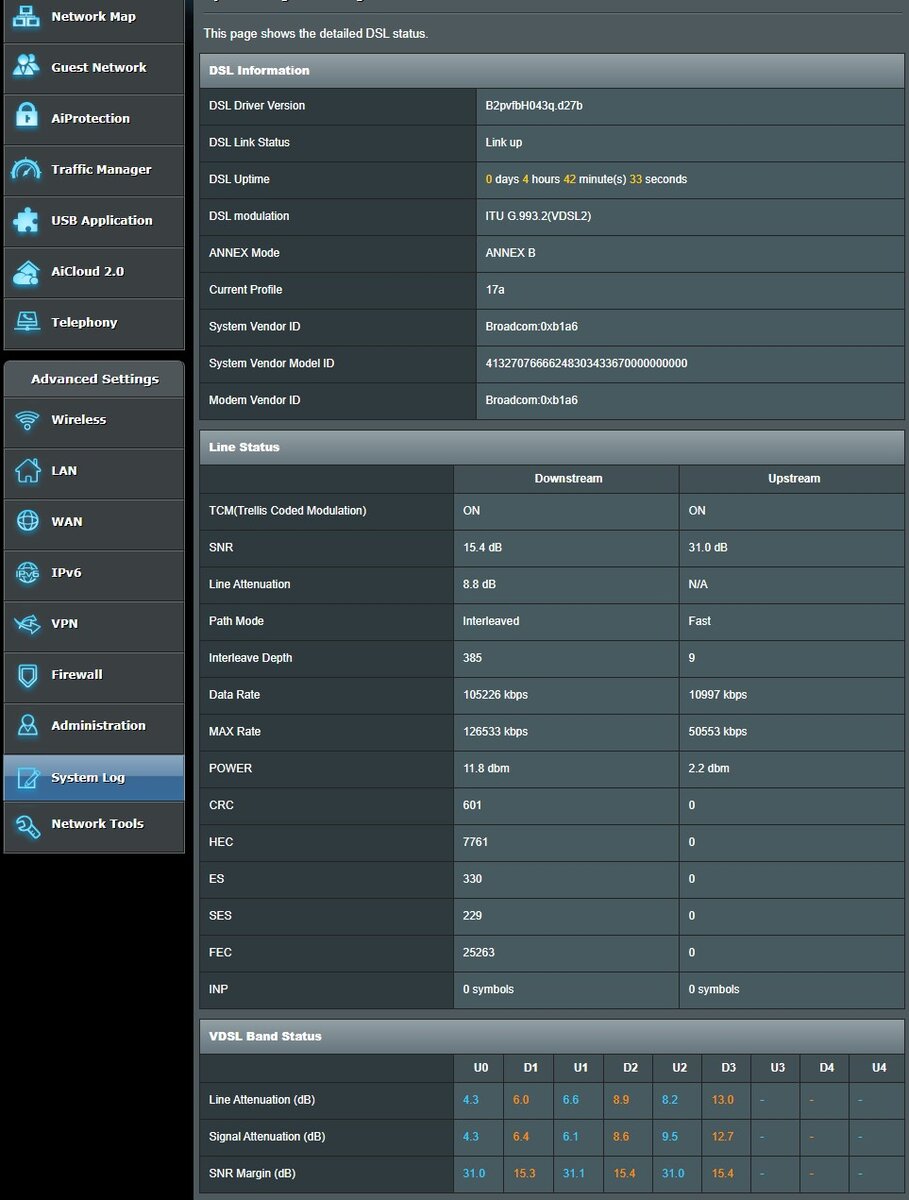

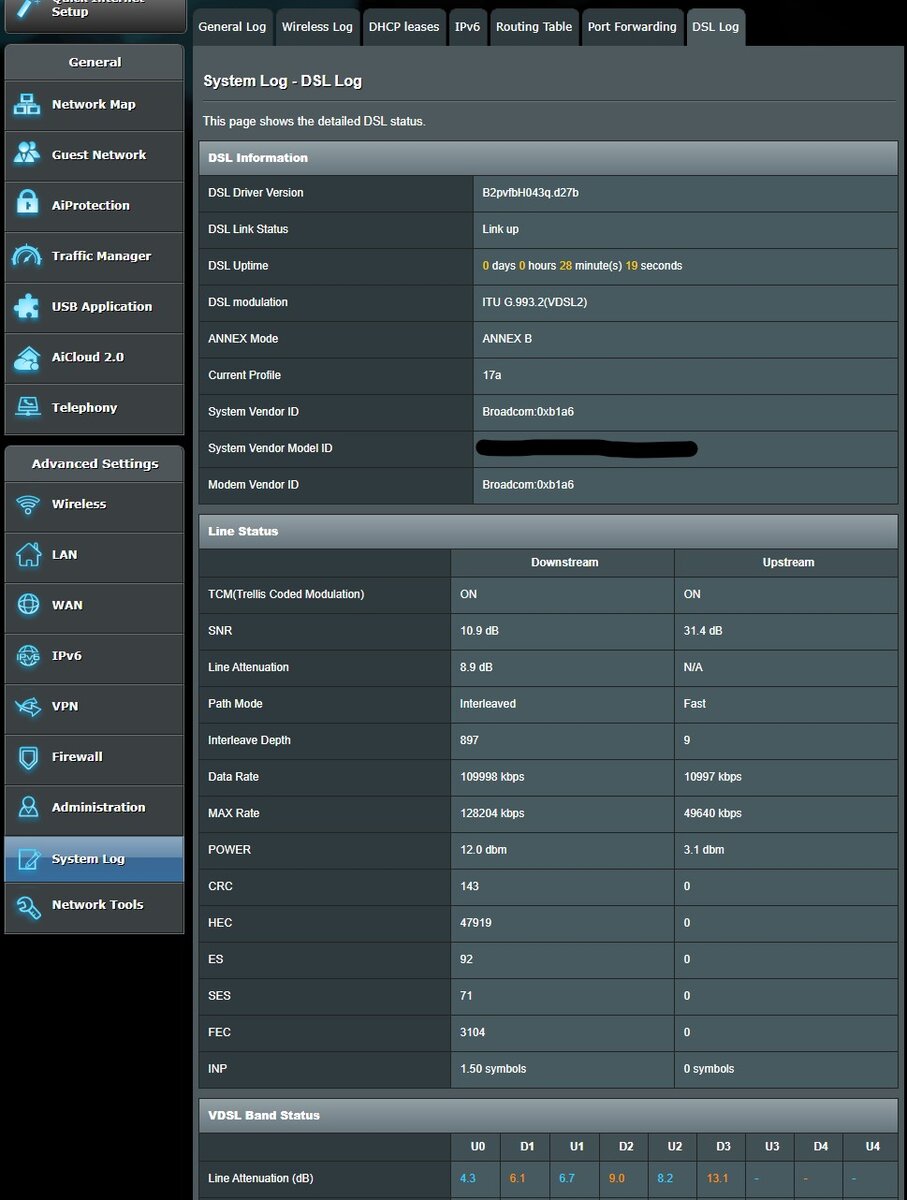

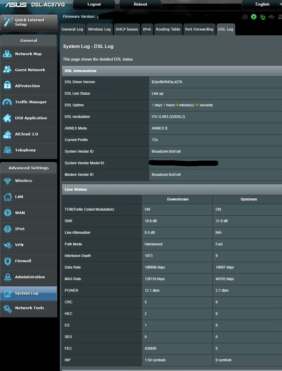

assos7gr Δημοσ. 9 Ιουνίου 2020 Μέλος Δημοσ. 9 Ιουνίου 2020 την εχω βγάλει εντελως. Σημερα μετα απο αλεπαλληλες αποσυνδεσείς ανεβηκε το snr και επεσε κατα 5mpbs το κλείδωμα. Ανεβάζω νέο screen shot.
assos7gr Δημοσ. 10 Ιουνίου 2020 Μέλος Δημοσ. 10 Ιουνίου 2020 Να υποθεσω ότι δεν έγινε τυχαία άλλα μου κατεβάσαν επίτηδες την γραμμή, για περισσότερη σταθερότητα.
