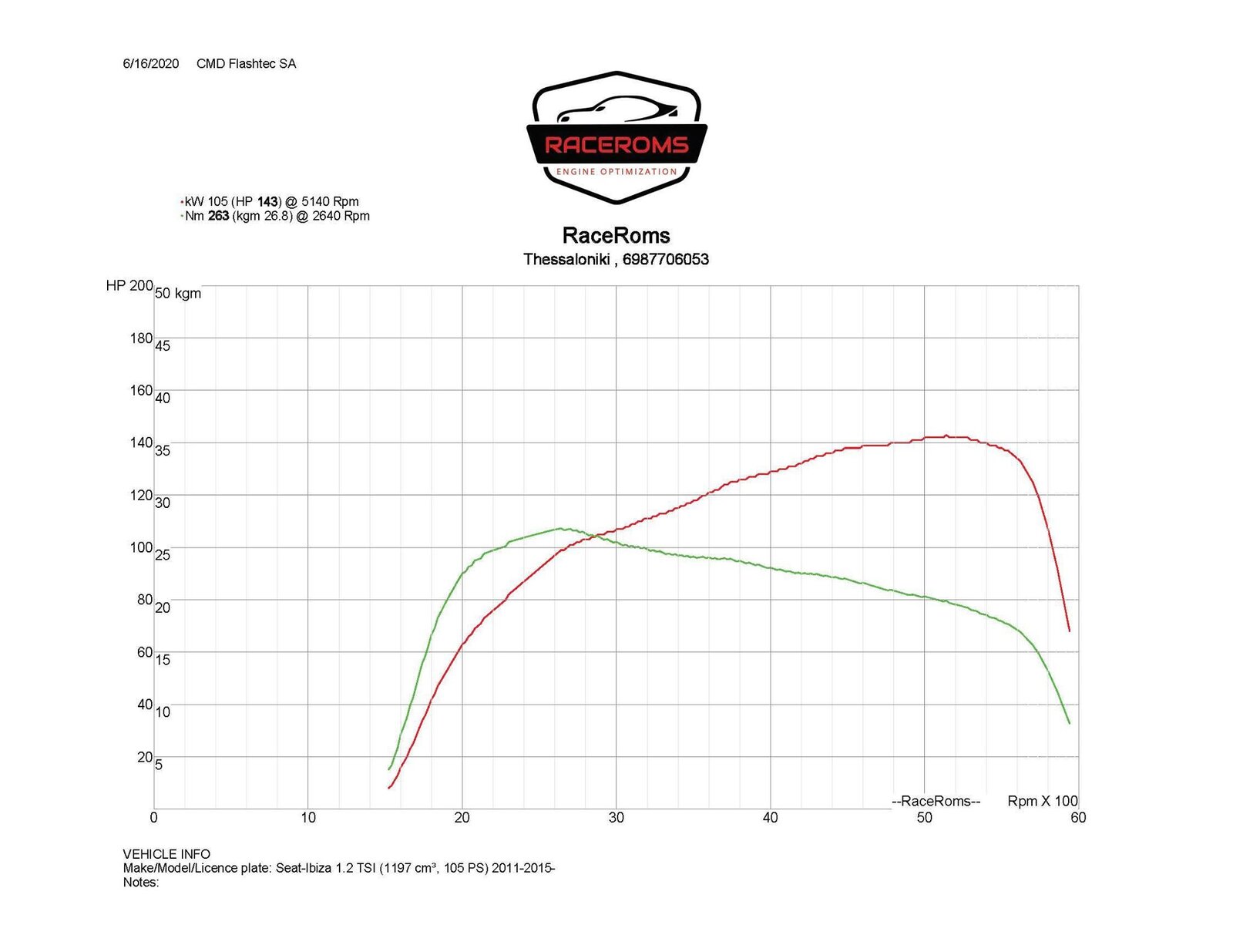

gozzila100 Δημοσ. 16 Ιουνίου 2020 Μέλος Δημοσ. 16 Ιουνίου 2020 Σημερα εγινε και η μετριση μονο με αλλαγη προγραμματος... Οριστε και τα αποτελεσματα.. νομιζω μου αρκει καθως αλλαξε το αμαξι παρα πολυ.. οποτε δε θα παω για εξατμιση!

gozzila100 Δημοσ. 17 Ιουνίου 2020 Μέλος Δημοσ. 17 Ιουνίου 2020 (επεξεργασμένο) 18 ώρες πριν, jmmys είπε Αν αυτό το νομίζεις ok. Καλο θα ήταν να πεις σε τι άλλαξε το αμάξι,εντελώς αντικειμενικά. κοιτα.. δε θα γινω υπερβολικος... για μεσα στη πολη η καταλαναλωση ειναι ιδια.. αλλα για ενα ταξιδι θεσσαλονικη βολο που κατα μεσω ορο ειχα 6.6 καταναλωση το τελευταιο ταξιδι το εκανα με 6.2... οσο για το γκαζι.. παιρνει πολυ πιο ευκολα που σημαινει οτι νιωθεις την ροπη αρκετα... και το γκαζι νταξει.. αλλο πραμα.. εμενα προσωπικα με καλυψε αυτο π εκανα.. Επεξ/σία 17 Ιουνίου 2020 από gozzila100 2

gozzila100 Δημοσ. 18 Ιουνίου 2020 Μέλος Δημοσ. 18 Ιουνίου 2020 4 ώρες πριν, HALF EVIL είπε Ποιο είναι το κόστος πάνω κάτω; Και πόσος χρόνος απαιτείται για την μετατροπή; 300€ εδωσα... 20' οπως ειπε και ο φιλος ποπ πανω... μια μερα να το γραψει θελει... και μια μερα να ερθει να στο περασει... αποτι ξερω τα toyota εχουν λιγο περισσοτερη δουλεια αποτι ακουσα.. εμεις καναμε και μερικες δοκιμες αφου μ περασε τοπρογραμμα.. με λιγα λογια ειναι ευκολη και γρηγορη διαδικασια 1
