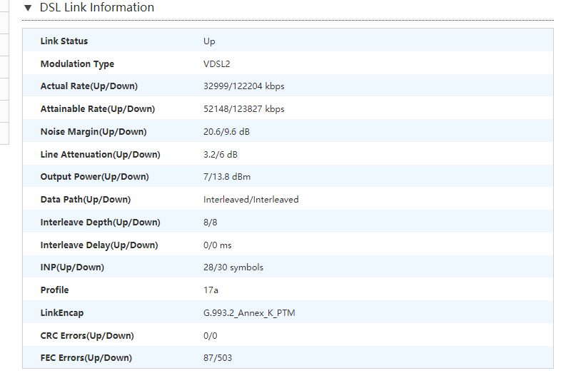

panakos_thess Δημοσ. 4 Ιουνίου 2020 Δημοσ. 4 Ιουνίου 2020 Καλησπερα στο φορουμ προσφατα μιας απο χρονια με 6mbps εβαλαν καμπινες και αναγκαστικα πηγα στην WIND εβαλα 100αρα και ποιανει 98 εκει κοντα χωρις CRC ERRORS κλπ θα ηθελα να ρωτησω, ενω συγχρονιζω 123+ γιατι δεν βαραω 123+???το ρουτερ ειναι αυτο το ZTE 268N Ευχαριστω
Aggelos_INSM Δημοσ. 4 Ιουνίου 2020 Δημοσ. 4 Ιουνίου 2020 54 λεπτά πριν, panakos_thess είπε Καλησπερα στο φορουμ προσφατα μιας απο χρονια με 6mbps εβαλαν καμπινες και αναγκαστικα πηγα στην WIND εβαλα 100αρα και ποιανει 98 εκει κοντα χωρις CRC ERRORS κλπ θα ηθελα να ρωτησω, ενω συγχρονιζω 123+ γιατι δεν βαραω 123+???το ρουτερ ειναι αυτο το ZTE 268N Ευχαριστω τα speedtest δεν ειναι τοσο accurate, γι αυτο. Με ethernet καπου κοντα εκει θα εισαι, αλλα δε θα δειξει ποτε τοσο.
