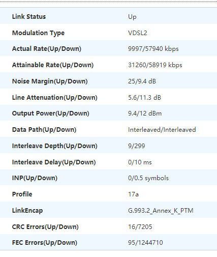

Aggelhs Δημοσ. 4 Ιουνίου 2020 Δημοσ. 4 Ιουνίου 2020 Καλημερα σε ολους.Εχω μια αρκετα απλη απορια αλλα δεν γνωριζω και πολλα απο δικτυα.Εδω και κανα μηνα εχω βαλει Windfiber 100/10.Το Up ειναι μια χαρα αλλα για καποιον λογο το download πολυ χαμηλο.Μπορει να μου εξηγησει καποιος τι συμβαινει ? Το attainable δεν θα επρεπε να ειναι 100+ ?
trib Δημοσ. 4 Ιουνίου 2020 Δημοσ. 4 Ιουνίου 2020 Καλημέρα, πολλά μπορεί να ευθύνονται. Η περιοχή που βρίσκεσαι και πώς γίνεται η κάλυψη (υπόγεια ή με ξύλινες κολώνες) Αν συνδέεσαι με υπαίθρια καμπίνα ή Αστικό Κέντρο (με το αστικό κέντρο συνήθως να είναι πιο μακριά) Η απόσταση που έχεις από την καμπίνα/αστικό κέντρο Την κατάσταση του χαλκοκαλωδίου έξω από το σπίτι Τη σύνδεση στον κατανεμητή της πολυκατοικίας ή το κουτί του ΟΤΕ (αυτό το γκρι κουτί που είναι τοποθετημένο συνήθως εξωτερικά από τα σπίτια) Την κατάσταστη του χαλκοκαλωδίου μέσα στο σπίτι (να μην έχει ματίσεις και ιδανικά αν είναι παλιό το σπίτι να το αντικαταστήσεις) Η τηλεφωνική πρίζα Σε ποια τηλεφωνική πρίζα συνδέεις το router (ιδανικά στην πρώτη πρίζα που φτάνει το χαλκοκαλώδιο - επίσης να μην μεταφέρεις το τηλέφωνο σε άλλα δωμάτια από το ίδιο καλώδιο) Το ίδιο το router Αρχικά κάνε αυτά που έχεις εσύ τον έλεγχο (καλώδιο, πρίζες, router, μετρήσεις απευθείας από τον κατανεμητή κτλ). Αν όλα είναι σωστά, τότε καλείς για τεχνική υποστήριξη (αναφέροντας προφανώς όλες τις ενέργεις που έχεις κάνει για να γλιτώσεις χρόνο). Btw, έχω την εντύπωση πως δεν χρησιμοποιείς το router της WIND (κρίνοντας από τη φωτογραφία). Δοκίμασέ το διότι μπορεί να έχει καλύτερα αποτελέσματα.
