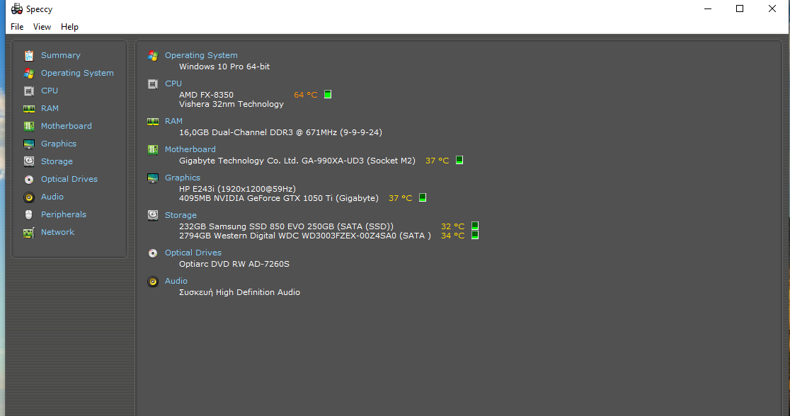

giorgos1966 Δημοσ. 4 Ιουνίου 2020 Δημοσ. 4 Ιουνίου 2020 Καλησπερα. Αλλαξα πριν 2 μερες μητρική και έβαλα το Speccy να δω θερμοκρασίες κτλ. Σε νορμάλ χρηση,σερφαρισμα κτλ η θερμοκρασία του επεξεργαστη ειναι 16-28 βαθμους περιπου. Σε προγραμμα που εκανα επεξεργασία ψωτογραφιών κτλ οταν εκανα εξαγωγη, πηγε στους 63-68 βαθμούς. Ειναι λογικό αυτο η εχω θέμα;

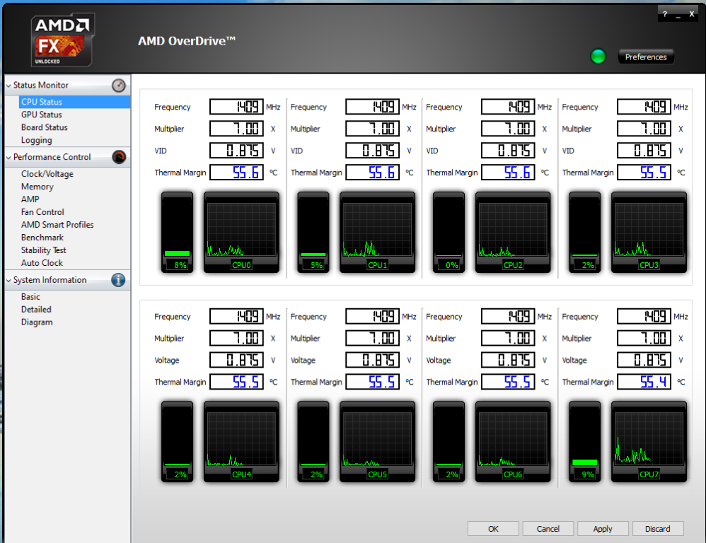

Τέρης Α. Δημοσ. 5 Ιουνίου 2020 Δημοσ. 5 Ιουνίου 2020 15 ώρες πριν, giorgos1966 είπε Κατεβασα το AMD Overdrive να δω τι τιμές δίνει. Που είναι οι τιμές;
giorgos1966 Δημοσ. 5 Ιουνίου 2020 Μέλος Δημοσ. 5 Ιουνίου 2020 (επεξεργασμένο) 6 λεπτά πριν, Τέρης Α. είπε Που είναι οι τιμές; Να βαλω κατι να επεξεργαζεται; Εκει το βλεπω να ανεβαινει 65-70 βαθμους,Στη φωτο απλα σερφαρω τωρα. Επεξ/σία 5 Ιουνίου 2020 από giorgos1966

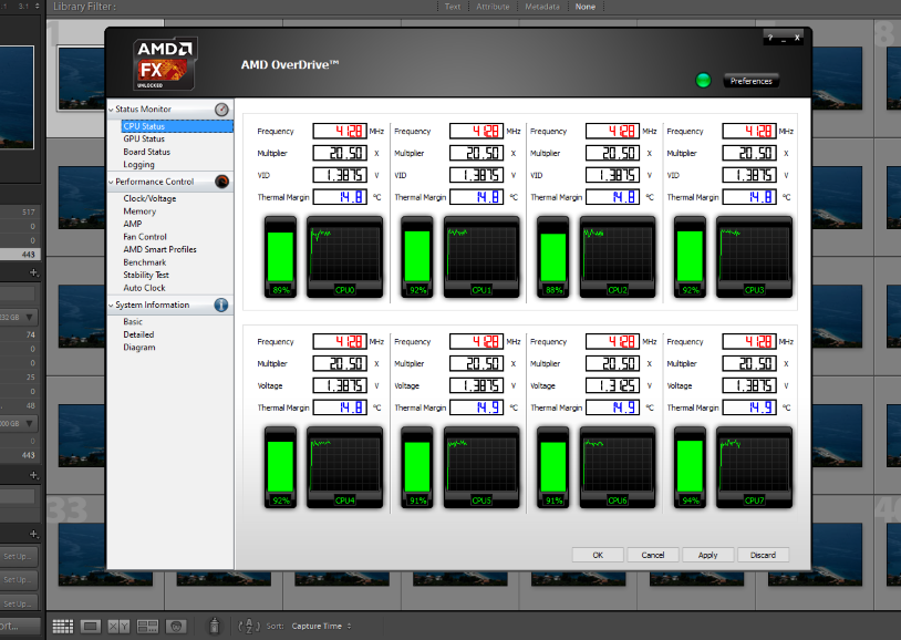

raul7 Δημοσ. 5 Ιουνίου 2020 Δημοσ. 5 Ιουνίου 2020 6 ώρες πριν, giorgos1966 είπε Να βαλω κατι να επεξεργαζεται; Ναι, τώρα δεν τον κουράζεις και είναι χαλαρός οπότε η θερμοκρασία του είναι κάπου στους 30 αλλά δείχνει ότι να ναι που είπαμε ότι είναι θέμα του sensor. Αυτό που σε ενδιαφέρει είναι οι θερμοκρασίες που ανεβάζει όταν ζορίζεται, οπότε πρέπει μα το έχεις ανοιχτό και να βγάλεις screenshot όταν κάνεις επεξεργασία και έχει μεγάλο φορτίο, για να δούμε θερμοκρασία και thermal margin από το amd overdrive. 1
giorgos1966 Δημοσ. 5 Ιουνίου 2020 Μέλος Δημοσ. 5 Ιουνίου 2020 Εδω ειναι σε επεξεργασία-εξαγωγη αρχειων.
duffyduck Δημοσ. 5 Ιουνίου 2020 Δημοσ. 5 Ιουνίου 2020 (επεξεργασμένο) 15 βαθμους απο το temp threshold καλα ειναι. Θα πρότεινα να βαλεις στο κουτι ανεμιστηρες Arctic F14 PWM PST (ή F12 PWM PST). Ειναι σχετικα φθηνοι και καλοι. Αμα θες αλλαξε τον ανεμιστηρα της Hyper 212 σε Arctic P12 PWM PST. Θα εχεις καλυτερα αποτελεσματα: πιστευω τουλάχιστο 5 βαθμους κάτω (μπορει και 10+ βαθμους κατω). Επεξ/σία 5 Ιουνίου 2020 από duffyduck 2

giorgos1966 Δημοσ. 5 Ιουνίου 2020 Μέλος Δημοσ. 5 Ιουνίου 2020 Τελικά παιδιά δεν έχω θέμα, έτσι; Κάποια στιγμή θα πάρω αυτά που προτείνετε για καλύτερα. 1
