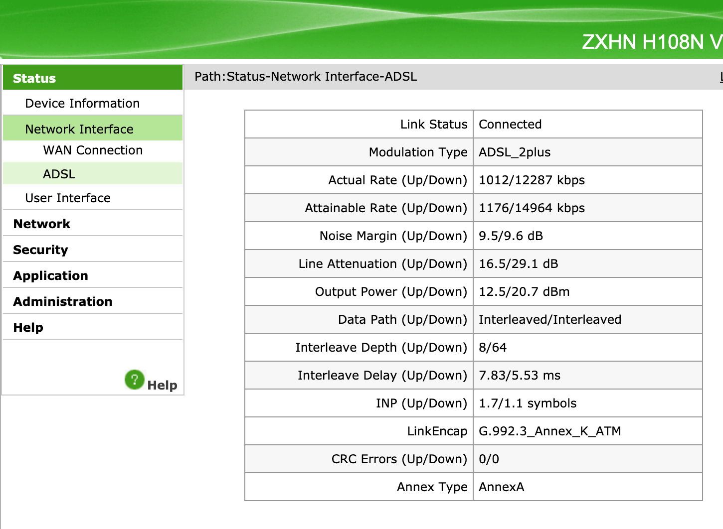

filop Δημοσ. 3 Ιουνίου 2020 Δημοσ. 3 Ιουνίου 2020 καλησπερα, 11 χρονια στην εταιρια σημαντικο προβλημα δν ειχα,ηρθε η ωρα να κανω αλλαγη καθως μου εσπασαν τα νευρα εχω μετακομισει σχεδον ενα χρονο και ειχα παντοτε 13-15 mpbs την παρασκευη οταν ξυπνησα δν ειχα ιντερνετ,πηγα στο ρουτερ μετα απο κανα 2-3 ρεσταρτ επιασα,το αποτελεσμα ηταν ολο το πσκ και δευτερα να ειχα μεσο ορο απο 3 εως 6 mpbs,τους πηρα τηλεφωνο και ηρθε τεχνικος σημερα την τριτη δλδ μου ειπε οτι φταιει το καλωδιο του οτε,αυτο δλδ που ειναι στην πορτα και μπαινει σπιτι,εξωτερικα στο σπιτι που το μετρησε δν βρηκε πολλα λαθη,εσωτερικα ομως εκει που κουμπωνω το ρουτερ βρηκε χιλιαδες,παρατηρησα μετα οταν εφυγε εως και τωρα που μιλαμε οτι εχει συνχρονισει στα 12 mb,δλδ τωρα με δουλευουν?φωναξα ηλεκτρολογο και μ ειπε,εγω μπορω να σου πεταξω καλωδιο απευθειας αλλα σου λενε βλακειες,δλδ θα πληρωσεις καλωδιο και αν στο ξανακανει?ετσι στο ξαφνικο γιατι δν στο εβγαζε τοσο καιρο?εχω κανει αιτηση στον οτε να φυγω να βαλω 50αρα,τι λετε????

filop Δημοσ. 4 Ιουνίου 2020 Μέλος Δημοσ. 4 Ιουνίου 2020 αλλαξα καλωδιωση εξωτερικη με καλο καλωδιο (cat5) απευθειας απο το κουτι τα αποτελεσματα δεν με τρελαναν γιατι βλεπω αρκετο θορυβο στην γραμμη κατι που με παραξενεψε καθως το καλωδιο ειναι καινουριο και παει απευθειας,τωρα στην ταχυτητα σιγουρα την εχουν κλειδωση απο την βονταφον γιατι και πριν ηταν κλειδωμενο εκει γιατι οπως ελαβα ενα μνμ εξεταζετε το προβλημα μου...

filop Δημοσ. 12 Ιουνίου 2020 Μέλος Δημοσ. 12 Ιουνίου 2020 εχω αλλαξει καλωδιο utp cat 5 κατευεθειαν απο την εξωτερικη γραμμη του σπιτιου στην μπριζα και εξακολουθει και το κανει...ελα βρες μ εσυ τι ειναι,τον ξανα περιμενω αυριο για μετρηση
seventh_son Δημοσ. 12 Ιουνίου 2020 Δημοσ. 12 Ιουνίου 2020 11 λεπτά πριν, filop είπε εχω αλλαξει καλωδιο utp cat 5 κατευεθειαν απο την εξωτερικη γραμμη του σπιτιου στην μπριζα και εξακολουθει και το κανει...ελα βρες μ εσυ τι ειναι,τον ξανα περιμενω αυριο για μετρηση Αφού εχεις λύσει το θέμα της εσωτερικής καλωδίωσης, είναι δικό τους θέμα. Τους παίρνεις και τους το λες. Αν θες να αναβαθμίσεις, αναβάθμισε, αλλά ρώτα τους να σου πουν πόσο είναι ο μέσος όρος της περιοχής με 50άρα για να ξέρεις περίπου τι θα πρέπει να περιμενεις.
filop Δημοσ. 12 Ιουνίου 2020 Μέλος Δημοσ. 12 Ιουνίου 2020 (επεξεργασμένο) στην αρχη δν τους ειπα κουβεντα οτι εβαλα αλλο καλωδιο για να δω τι κανουν,μετα απο 8 μερες με πηρε ο τεχνικος που ειχε αναλαβει το θεμα,μ λεει πως ειναι το προβλημα σας ?λεω σκατα...μ λεει για μισο λεπτο να δω,μου λεει εγω το βλεπω κομπλε σηκωνομαι απο το κρεβατι βλεπω 12mb εκει που επιανα σχεδον 16,του λεω μπορεις να το ανεβασεις?γιατι επιανα παραπανω μισο μ λεει το εχω κλειδωμενο στα 12 κατσε να το αφησω ελευθερο με το που το κανει,ξανα η ταχυτητα στα 8...και ξαναπεριμενω τεχνικο αυριο επισης εχω κανει αιτηση για 100αρα βοντα,τωρα το ποσο θα πιανω δν γνωριζω,αυτοι μ ειπαν 50 θες 50 εχεις 100 θες 100 εχεις με μικρη αποκλιση 3-4 mb (ετσι ειπαν) Επεξ/σία 12 Ιουνίου 2020 από filop
