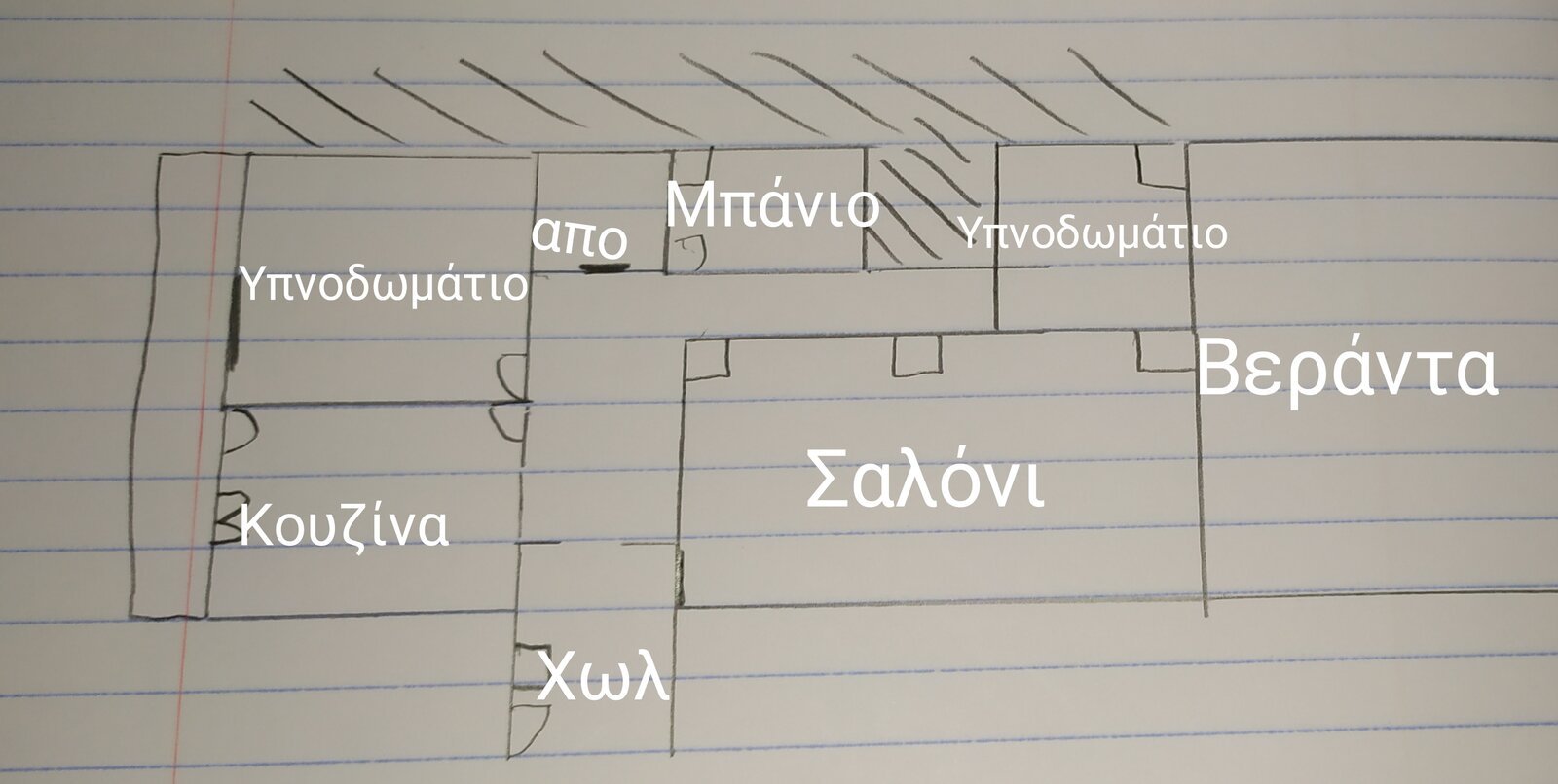

Επισκέπτης Δημοσ. 5 Ιουνίου 2020 Δημοσ. 5 Ιουνίου 2020 18 λεπτά πριν, gthe είπε Οι ενιαίοι χώροι έχουν την ομορφία τους και την πρακτική τους σε κάποια θέματα. Όταν σαλόνι/τραπεζαρία είναι δίπλα στη κουζίνα σε open space αυτός/αυτή που μαγειρεύει δεν μένει τιμωρία στην κουζίνα και οι άλλοι αράζουν σε καναπέδες και σαλόνι. Φυσικά για πρακτικούς λόγους φτιάχτηκαν και διαρυθμίσεις με παγκους, πάσα στη μέση κτλ για να προσφέρουν και κάποια μικρή απομόνωση. Αρα μιλάμε για λύσεις στη μέση. Τώρα για αυτό που ρωτάς ... μιλάμε για μετακίνηση σωληνώσεων, αποχετεύσεων, ηλεκτρολογικών γραμμών για εστίες/φούρνο κτλ? Η απλά να ρίξεις ένα τοίχο για να ενωθούν οι χώροι? Αν μιλάμε για το πρώτο θα μπλέξεις σε μεγάλη ανακαίνιση και θέλει διπλή σκέψη Έτσι κι αλλιώς θέλει ανακαίνιση και θα γίνει εγκατάσταση νέας ηλεκτρολογικής γραμμής, υδραυλικών και θέλω να φτιάξω και 1 wc Παραθέτω 1 σχέδιο πρόχειρο πως είναι το διαμέρισμα.
SB_1957 Δημοσ. 5 Ιουνίου 2020 Δημοσ. 5 Ιουνίου 2020 5 λεπτά πριν, panapapad είπε Έτσι κι αλλιώς θέλει ανακαίνιση και θα γίνει εγκατάσταση νέας ηλεκτρολογικής γραμμής, υδραυλικών και θέλω να φτιάξω και 1 wc Παραθέτω 1 σχέδιο πρόχειρο πως είναι το διαμέρισμα. Αν έχεις χρόνο μπορείς να κάνεις κάποια σχέδια και να τα δεις τρισδιάστατα εδώ https://floorplanner.com Αν τελικά είσαι υπέρ της ξεχωριστής κουζίνας θα βόλευε να την κάνεις στο υπνοδωμάτιο που είναι δίπλα στο σαλόνι για να έχει και πρόσβαση στη βεράντα, όπου μπορείς να κάτσεις και για φαγητό το καλοκαίρι. Το να χαραμίσεις τόσα τετραγωνικά για αποθήκη πάντως για μένα είναι κρίμα. Καλύτερα χάρισέ τα ή πούλησέ τα και κράτα μόνο ό,τι πραγματικά χρειάζεσαι και βάλτα σε μεταλλικές ντουλάπες στο μπαλκόνι! Θα κάνεις την τωρινή κουζίνα υπνοδωμάτιο και θα είναι ΄ομορφα και ήσυχα, απομονωμένα από σαλόνι και κουζίνα. 1
k_w_t Δημοσ. 5 Ιουνίου 2020 Δημοσ. 5 Ιουνίου 2020 (επεξεργασμένο) Πρεπει να σκεφτεις και καποια αλλα θεματα. Δεν αλλαζει απλα η θεση της κουζινας. Πρεπει να μεταφερθουν και διαφορες παροχες. Νερο αποχετευση και παροχη ρευματος για τον φουρνο. Επισης πρεπει να βλεπει σε βεραντα ή φωταγωγο για την εξοδο του απορροφητηρα. Εαν κανεις τον απορροφητηρα με εξοδο προς την βεραντα οπως φαινεται στο σχεδιο το καλοκαιρι θα τρως τις μυρωδιες τις κουζινας. Και πρεπει να τσεκαρεις και τον κανονισμο της πολυκατοικιας εαν επιτρεπετε να βγει στην προσοψη. Επεξ/σία 5 Ιουνίου 2020 από k_w_t

dpolal Δημοσ. 9 Ιουνίου 2020 Δημοσ. 9 Ιουνίου 2020 Στις 5/6/2020 στις 2:54 ΜΜ, panapapad είπε Έτσι κι αλλιώς θέλει ανακαίνιση και θα γίνει εγκατάσταση νέας ηλεκτρολογικής γραμμής, υδραυλικών και θέλω να φτιάξω και 1 wc Παραθέτω 1 σχέδιο πρόχειρο πως είναι το διαμέρισμα. Δεν είναι και η καλύτερη δυνατή διαρύθμιση διότι ο διάδρομος στην μέση του σπιτιού «τρώει» πολλά από τα διαθέσιμα τετραγωνικά. Αφού είσαι διατεθειμένη να κάνεις ανακαίνιση θα σου πρότεινα να πας σε αρχιτέκτονα και να ζητήσεις να σου προτείνει 1-2 σχέδια βάση αυτών που έχεις στο μυαλό σου να κάνεις και να προχωρήσεις έτσι.
Typhoon Δημοσ. 9 Ιουνίου 2020 Δημοσ. 9 Ιουνίου 2020 Άλλη μια ψήφος για την αναζήτηση συμβουλής αρχιτέκτονα...είναι όντως πιο χρήσιμοι από ότι πιστεύει κανείς. Έτσι όπως φαίνεται το σκαρίφημα, το πιο λογικό είναι το υπνοδωμάτιο που εφάπτεται του σαλονιού να γίνει μια κουζινα ημιενιαία με πάσο και η κουζίνα να γίνει υπνοδωμάτιο. Υπόψην ότι παρόλο που δεν φαίνεται στο σχέδιό σου, 20τμ είναι πολλά για υπνοδωμάτιο, 12-13 είναι υπέραρκετα. Επίσης σωστά ελέχθη πιο πάνω ότι πρέπει να κουνηθούν παροχές, κλπ. και σίγουρα θα γίνεται το θέμα είναι με τι κόστος και πόση ταλαιπωρία. Btw, επειδή και εμείς είμαστε στην αναζήτηση σπιτιού, τι πράγμα είναι αυτό με τις νέες οικοδομές και τα υπνοδωμάτια...καρκίνος πραγματικός. Και να προσπαθεί ο άλλος να σε πείσει ότι σε 8τμ κάνεις δωμάτιο μια χαρά... 2
