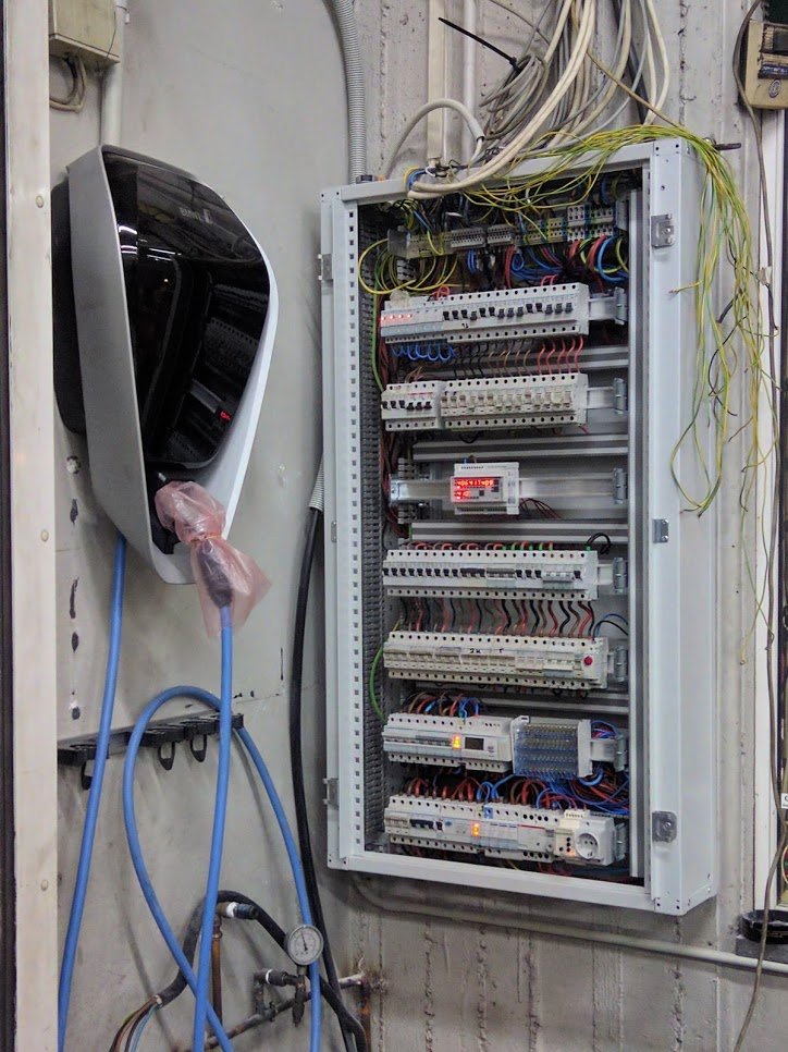

adtakhs Δημοσ. 20 Μαρτίου 2021 Δημοσ. 20 Μαρτίου 2021 (επεξεργασμένο) 16 λεπτά πριν, Joshua21 είπε Δεν νομίζω, ο on-board φορτιστής του περιορίζει τη φόρτιση στα 11KW. Για το i3 120Ah που κυκλοφόρησε τέλος 2018 και μετά μιλάω. Τι να σου πω. Με πολύμετρο ράγας΄(ΑΒΒ DMTME RS485), και συνδεδεμένο ένα πριν λίγους μήνες το παρατήρησα. Το τελευταίο που έχει βγει. Και μάλιστα στον παρακάτω ταχυφορτιστή της ίδιας της BMW. Αναφορά σε κείμενο Ε οι οικιακοί ΔΕΝ λέγονται ταχυ-φορτιστές όπως ισχυρίστηκες, άλλο που δεν το παραδέχεσαι. Επίσης από όσο ξέρω δεν ψήφισαν κάτι πρόσφατα, πριν αρκετούς μήνες έχει ψηφιστεί. Ναι θα τους πω ήμι-περίπου-στο περίπου- ταχυ- ημιτάχι- φορτιστές ... Εκεί κόλλησες ; Είπα πως μιλώ για οικιακούς. Τελευταία εννοώ πριν κάποιους μήνες.... Επεξ/σία 20 Μαρτίου 2021 από adtakhs

Joshua21 Δημοσ. 20 Μαρτίου 2021 Δημοσ. 20 Μαρτίου 2021 19 λεπτά πριν, adtakhs είπε Τι να σου πω. Με πολύμετρο ράγας και συνδεδεμένο ένα πριν λίγους μήνες το παρατήρησα. Το τελευταίο που έχει βγει. Και μάλιστα στον παρακάτω ταχυφορτιστή της ίδιας της BMW. Άλλο είχες γράψει πριν, πως τραβούσε 27Α ανά φάση, τώρα λες ότι μέτρησες μόνο τη μία... Όπως και να έχει 27A από κάθε φάση δεν παίζει, 3x16 είναι το max για να πιάσει τα 11KW max του on-board φορτιστή.
adtakhs Δημοσ. 20 Μαρτίου 2021 Δημοσ. 20 Μαρτίου 2021 (επεξεργασμένο) 21 λεπτά πριν, Joshua21 είπε Άλλο είχες γράψει πριν, πως τραβούσε 27Α ανά φάση, τώρα λες ότι μέτρησες μόνο τη μία... Όπως και να έχει 27A από κάθε φάση δεν παίζει, 3x16 είναι το max για να πιάσει τα 11KW max του on-board φορτιστή. Το DMTME -RS485 αγόρι μου καλό είναι τριφασικό πολύμετρο ... Δείχνει ταυτόχρονα και τις τρεις φάσεις. Είναι τοποθετημένο στην παροχή μέσω μετασχηματιστών εντάσεως και κάνει την δουλειά που σου ανέφερα στην λύση Δ. Δεν είπα κάτι διαφορετικό. Αυτό παρατήρησα αυτό σου λέω. Έχεις κάποιο πρόβλημα που επιτίθεσαι στο οτιδήποτε ? PS Ίσως να υπήρχαν και κάποια άλλα ψιλοφορτία στις φάσεις αλλά όχι τίποτα σπουδαίο. Ο φωτισμός του χώρου και κανένα pc ... Αφαίρεσε 2-3Α από κάθε φάση στο περίπου. Επεξ/σία 20 Μαρτίου 2021 από adtakhs
