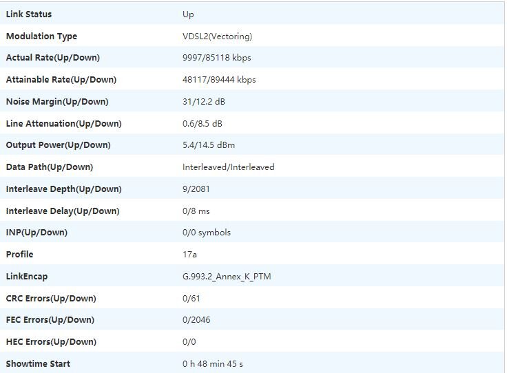

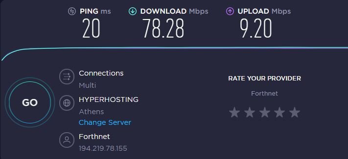

vagos12343 Δημοσ. 30 Μαΐου 2020 Δημοσ. 30 Μαΐου 2020 Καλησπερα ,προσφατα εχω αναβαθμισει σε 100 mbps vdsl nova,oμως απο οτι βλεπω τα αποτελεσματα ειναι τραγικα.Το upload ειναι φυσιολογικο καπου 9.3 mbps ομως το download ειναι πολυ ασταθες και στην καλυτερη περιπτωση πιανει περιπου 75-78 mbps.Σας στελνω τα στοιχεια του ρουτερ(κλασσικο ρουτερακι παροχου H168N ) και πιστευω πως φταιει το ρουτερ για τον χαμηλο συγχρονισμο.Αμα ισχυει αυτο θα ηθελα να μου προτεινετε ενα modem-router μεχρι 100 ευρω αλλιως πειτε μου καποια λυση για να εχω καλυτερο συγχρονισμο.Ευχαριστω προκαταβολικα για οποιαδηποτε βοηθεια.
poulinos Δημοσ. 31 Μαΐου 2020 Δημοσ. 31 Μαΐου 2020 https://www.cyta.com.cy/mp/informational/support/files/wiring-guide-for-broadband_GR.pdf b. δοκιμη με ethernet c. ποσο συγχρονίζεις?.. μεσα απο το ρουτερ
