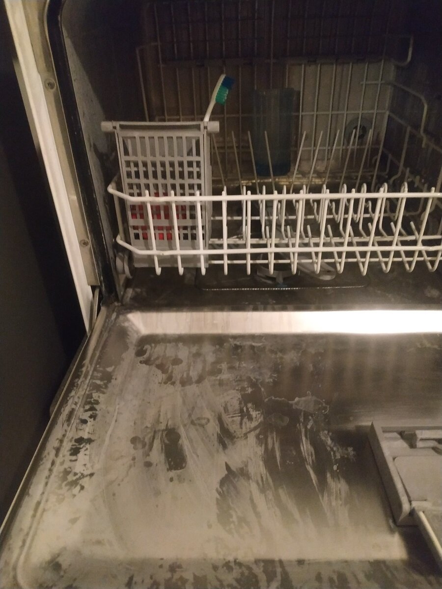

lary7 Δημοσ. 29 Ιουλίου 2020 Δημοσ. 29 Ιουλίου 2020 (επεξεργασμένο) Στην μέση απο την μεταλλική σίτα στην κάτω πλευρά έχει ένα καπάκι το ξεβιδώνεις και το βγάζεις. Εκεί να βρεις μια πλαστική λεπτή σήτα που λογικά έχει πιάσει μπίχλα, την καθαρίζεις καλά με μια οδοντόβουρτσα. Λογικά απο αυτό είναι, μετά σκουπίζεις τα κατάλοιπα ξανα-δοκιμάζεις μια πλύση. Είχα παρόμοιο πλυντήριο, τα καλύτετα αποτελέσματα έδινε το finish υγρό γιατι έβαζα μικρότερη ποσότητα ενώ η ταμπλέτα είναι κανονικά για μεγάλα πλυντήρια. Επεξ/σία 29 Ιουλίου 2020 από lary7
kallair Δημοσ. 29 Ιουλίου 2020 Δημοσ. 29 Ιουλίου 2020 4 λεπτά πριν, glenngould είπε ΟΚ, οπότε πρέπει να αλλάξω απορρυπαντικό. Θα πάρω ένα ακριβό επώνυμο και θα ενημερώσω. Δεν είναι υπολλείμματα τροφών πάντως 100% και όπως είπα ξύνοντάς το με το νύχι μου, από κάτω εμφανίζεται λαμπερό το ασημένιο glossy coat του πλυντηρίου (στη 2η φωτογραφία το έχω ξύσει σε ένα σημείο για να σας δείξω). Ποιο απορρυπαντικό προτείνετε; Fairy ή Finish; ναι ειναι ξεκαθαρα απορρυπαντικό που δεν εχει ξεπλυθει καλά. Για μαρκα, θα προτεινα να παρεις μικρες συσκευασιες και να κανει δοκιμες να δεις με ποια θα εχεις τα επιθυμητα αποτελεσματα.
cons1985 Δημοσ. 29 Ιουλίου 2020 Δημοσ. 29 Ιουλίου 2020 Κατα καιρούς να κοιτάς τις προσφορές, αρκέτα Market βγάζουν πολύ καλές ταμπλέτες σε φοβερες τιμές. 1
glenngould Δημοσ. 29 Ιουλίου 2020 Δημοσ. 29 Ιουλίου 2020 Σας ευχαριστώ πολύ, Οπότε 2 είναι οι επικρατέστερες αιτίες: 1.ή η ποιότητα του απορρυπαντικού ή 2. το φίλτρο στη βάση του πλυντηρίου. Μόλις καθάρισα λεπτομερώς το φίλτρο στη βάση του πλυντηρίου (είχε μπίχλα). Και θα αγοράσω και επώνυμο απορρυπαντικό (ταμπλέτες fairy που βλέπω εδώ σε ένα φυλλάδιο: 24 ταμπλέτες με €4.50) Χμμμ το πρόβλημα είναι ότι τώρα που θα τα διορθώσω και τα 2 (φίλτρο βάσης και απορρυπαντικό) δεν θα ξέρω τι από τα δύο έφταιξε. Μήπως να δοκιμάσω κάποιες πλύσεις χωρίς νέο απορρυπαντικό τώρα που καθάρισα το φίλτρο γιατί ο φίλος πιο πάνω φαίνεται σίγουρος ότι είναι το φίλτρο και όχι το απορρυπαντικό.
lary7 Δημοσ. 29 Ιουλίου 2020 Δημοσ. 29 Ιουλίου 2020 Άμα καθάρισες καλά τα φίλτρα, κάνε και μια πλύση βάζοντας μόνο ενα ποτήρι λέυκό ξίδι και μια κουταλιά μαγειρική σόδα να καθαρίσει όλο το σύστημα. Αλάτι βάζεις στην θήκη που έχει δεξια; 1
glenngould Δημοσ. 29 Ιουλίου 2020 Δημοσ. 29 Ιουλίου 2020 (επεξεργασμένο) Ναι βάζω αλάτι (φτηνιάρικο και αυτό) και το χρησιμοποιεί το πλυντήριο (μειώνεται η στάθμη του μετά από κάθε πλύση και το αναπληρώνω) 1. Υπάρχει και 3ο δηλαδή ενδεχόμενο να φταίει η ποιότητα του ΑΛΑΤΙΟΥ; 2. Το ποτήρι το βάζω με το ανοιχτό στόμιο προς τα πάνω (αναμειγνύω δηλαδή λευκό ξύδι και σόδα και τρέχω το πρόγραμμα; ) Επεξ/σία 29 Ιουλίου 2020 από glenngould
lary7 Δημοσ. 29 Ιουλίου 2020 Δημοσ. 29 Ιουλίου 2020 (επεξεργασμένο) Από την εμπειρία μου φταίει η βουλωμένη σήτα σε συνδυασμό με την σκόνη, φρακάρει πιο εύκολα. Κάνε τον καθαρισμό με ξύδι και δοκίμασε με την δική σου σκόνη ξανά. Αν είναι ΟΚ πρέπει να καθαρίζεις την σήτα τακτικά, αν όχι δοκίμασε υγρό. Υπόψιν οτι απορρυπαντικό δεν πρέπει να βάζουμε παραπάνω από ότι χρειάζεται γιατί δεν διαλύεται, για αυτό η ταμπλέτα δεν κάνει για μικρά πλυντήρια. Το αλάτι το γεμίζεις όσο παίρνει για διαρκεί για 20+ πλύσεις, δεν χρειάζεται κάθε φορά να γεμίζεις. Επεξ/σία 29 Ιουλίου 2020 από lary7
glenngould Δημοσ. 30 Ιουλίου 2020 Δημοσ. 30 Ιουλίου 2020 1. Το υγρό απορρυπαντικό που θα μπει στη θήκη του απορρυπαντικού, μπορεί και κρατιέται εκεί στεγανά μέσα ή διαρρέει όταν σηκώνεις την πόρτα του πλυντηρίου όρθια; 2. Γέμισα ένα ποτήρι με λευκό ξύδι (όχι αραιωμένο, χρησιμοποίησα σχεδόν μια συσκευασία ξυδιού) και έχω και τη σόδα. Να βάλω τη σόδα μέσα στο ξύδι δηλαδή;
dtzgr Δημοσ. 30 Ιουλίου 2020 Δημοσ. 30 Ιουλίου 2020 Επίσης, αν χρησιμοποιείς απορρυπαντικό σκόνη πρέπει να βάλεις λίγο: 2-3 (το πολύ) κοφτές κουταλιές σούπας. Αν βάζεις περισσότερο, ενδέχεται να μην το ξεπλένει εντελώς.
glenngould Δημοσ. 30 Ιουλίου 2020 Δημοσ. 30 Ιουλίου 2020 Γενικά έβαζα την ποσότητα σκόνης που χωρούσε στον περιέκτη, δηλαδή έπρεπε να βάζω λιγότερο. Δεν το καταλαβαίνω γιατί δεν διαλύεται πάντως η σκόνη... δηλαδή τόσο νερό χρησιμοποιεί το πλυντήριο, με ψεκαστική δύναμη και θερμοκρασίες μέχρι 65οC και δεν μπορεί να διαλυθεί μια σκόνη και γι' αυτό πρέπει να βάζω λίγο. Κάτι δεν μου ακούγεται καλά. Αυτή τη σκόνη όταν την περιεργάζομαι στα χέρια μου με απλό νερό βρύσης διαλύεται εντελώς. Αποκλείεται να είναι θέμα λαμπρυντικού; Θα κάνω troubleshoot διορθώνοντας ένα ένα τα προβλήματα. Μακάρι να βρούμε τι φταίει. Σε αυτή τη φάση καθάρισα εντελώς τη σίτα με την οδοντόβουρτσα όπως είπε ο φίλος, θα τρέξω τώρα ένα πρόγραμμα με το ποτήρι γεμάτο με λευκό ξύδι και πασπαλισμένη σόδα στα τοιχώματα του πληντηρίου, θα δούμε τι θα γίνει και θα σας ενημερώσω.
dtzgr Δημοσ. 30 Ιουλίου 2020 Δημοσ. 30 Ιουλίου 2020 Δεν είναι το θέμα αν διαλύεται το απορρυπαντικό, αλλά αν ξεπλένεται με την ποσότητα νερού και τη διάρκεια ξεπλύματος που έχει το πρόγραμμα του κάθε πλυντηρίου. Πρέπει να βάζεις λιγότερη σκόνη.

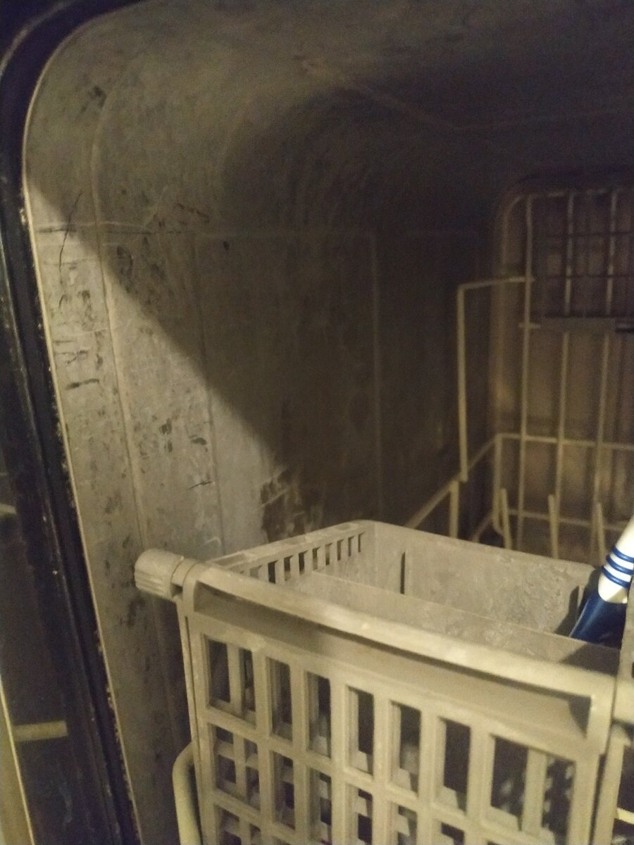

glenngould Δημοσ. 30 Ιουλίου 2020 Δημοσ. 30 Ιουλίου 2020 (επεξεργασμένο) Τότε όμως φίλε μου μήπως θα έπρεπε κατασκευαστικά να έχουν μικρότερο περιέκτη για να μην μπορείς να βάλεις περισσότερη σκόνη, ώστε να μην αφήσει τους λεκέδες στο τέλος; Τελείωσε το άδειο πρόγραμμα με το ξύδι και την σόδα, ΧΩΡΙΣ ΣΚΟΝΗ ΑΠΟΡΡΥΠΑΝΤΙΚΟΥ, και το πλυντήριο συνεχίζει να έχει τους ίδιους λεκέδες στα σημεία που τους είχε. (Έπρεπε να το καθαρίσω πριν να βάλω το κενό αυτό πρόγραμμα; ) Είναι οι ίδιοι λεκές που αν τους ξύσεις λίγο με το νύχι φαίνεται το λαμπερό ασημένιο τοίχωμα του πλυντηρίου από κάτω. Στη μια φωτό στα δεξιά φαίνεται το σημείο που είχα ξύσει (Δειγματοληπτικά), έμεινε ως είχε αναλλοίωτο. Το πρόγραμμα αυτό έτρεξε χωρίς σκόνη απορρυπαντικού όπως γράφω πιο πάνω και με καθαρή "σίτα" στο πάτωμα του πλυντηρίου Αδιέξοδο. Επεξ/σία 31 Ιουλίου 2020 από glenngould
lary7 Δημοσ. 31 Ιουλίου 2020 Δημοσ. 31 Ιουλίου 2020 Κάνε μερικές δοκιμές, καθάρισε όσο μπορείς τους λεκέδες με ένα σφουγγάρι με ξίδι και βάλε πάλι μια κανονική πλύση με πιάτα να δεις τι θα παίξει.
