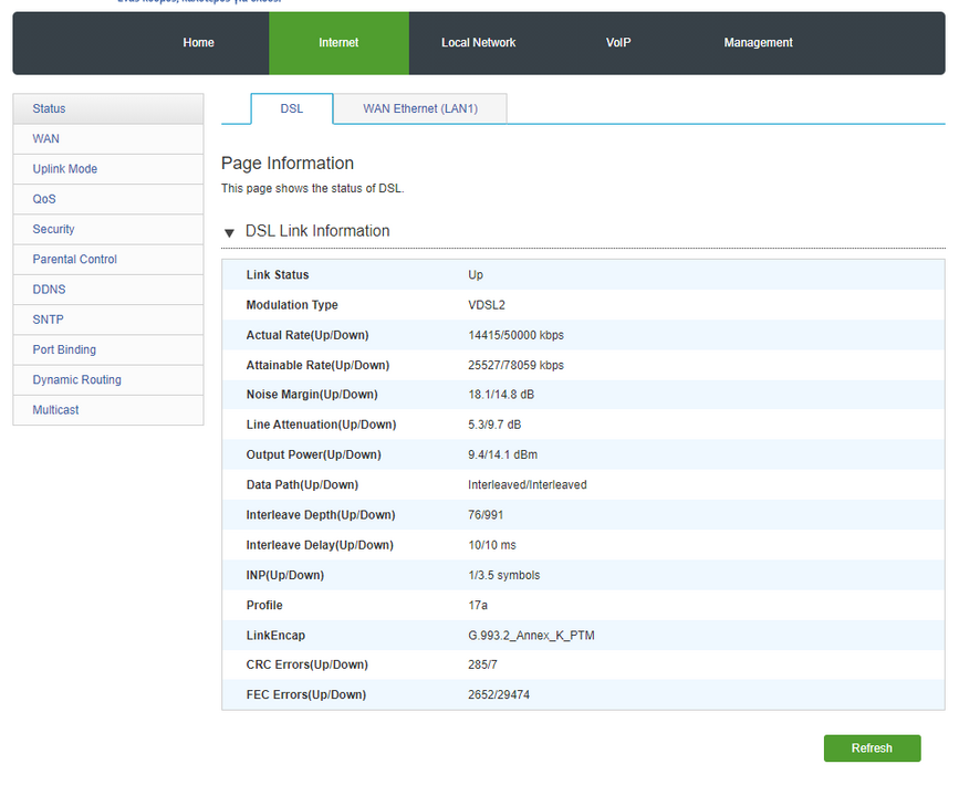

TopicStrarter Δημοσ. 28 Μαΐου 2020 Δημοσ. 28 Μαΐου 2020 Λοιπόν πρόσφατα έβαλα VDSL είμαι στα περίπου 250 μέτρα απο την καμπίνα σε χωριό με 40-50 σπίτια όλα κιόλα οπότε δεν νομίζω να κάνει λαβυρίνθους η καλωδίωση και είμαι στην ευθεία με την καμπίνα πάνω στον κεντρικό δρόμο όπως τα περισσότερα σπίτια. Το θέμα είναι το εξής έκανα επίσημο παράπονο για 3 πράματα 1) επειδή είμαι rural υποτίθεται πρέπει να έχω 30Mbps up αλλά με το ζόρι φτάνω τα 14 στον συγχρονισμό (στο τεστ της ookla με σύνδεση στον server του ΟΤΕ στην Θεσσαλονίκη πιάνω γύρο στα 12 ) 2) Έχω σχετικά μεγάλα ping σε ελληνικούς server (20-30ms ) και ζήτησα να με αλλάξουν σε fast path (τόσο στον τεχνικό που είπε ότι θα το προωθήσει επειδή είναι rural και δεν μπορεί άμεσα ο ίδιος να το αλλάξει όσο και με επίσημο παράπονο -αφού δεν άλλαξε κάτι - αναφέροντας και τα άλλα 2 θέματα που θίγω εδώ- αλλά πέρασε μια βδομάδα και δεν βλέπω φως) 3) Υποτίθεται ότι ο ΟΤΕ ανέβασε τις γραμμές κάτα 10% και κάποιοι συγχρονίζουν στα 55Mbps (και θεωρητικά εγώ θα έπρεπε να είμαι και στα 33Mbps up ) αλλά κλειδώνω καρφωτά στα 50 στον συγχρονισμό Πέρα απο την μικρή μου απόσταση νομίζω ότι τα χαρακτηριστικά της γραμμής μου δείχνουν πως μπορώ να έχω την σύνδεση που θα έπρεπε να έχω.... αλλά δεν γίνεται τίποτα καμιά ηδέα τι να κάνω; Το θέμα επίσης είναι ότι για την περιοχή μου ο ΟΤΕ δεν πουλάει μεγαλύτερα πακέτα πχ 100Mbps οπότε και να ήθελα να βελτιώσω την γραμμή με αυτή την οδό δεν μπορώ... 😕 (υπόψιν πως αυτά είναι τα καλύτερα νούμερα που έβγαλα ποτέ συνήθως βγάζει 1με 3 Mbps περίπου πιο κάτω τόσο το down όσο το up αλλά το βάζω έτσι ως καλύτερο σενάριο που και πάλι λόγω των χαρακτηριστικών της γραμμής και την απόσταση μου απο την καμπίνα νομίζω θα έπρεπε να είναι καλύτερα)

poulinos Δημοσ. 31 Μαΐου 2020 Δημοσ. 31 Μαΐου 2020 a. κλειδωνεις 14 up ενω το attainable ειναι παραπανω οποτε το δινεις βλαβη ετσι και αλλιως. β. δοκιμαζεις σε χωνευτη ή σε κατανεμητη για να δεις αν ειναι δικο σου θεμα ή του χαλκου. γ. το παραπανω που θες δεν εχει γινει σε οκους προς ωρας οποτε δεν νομιζω οτι μπορεις να το διεκδικησεις προς ωρας. 1 hour ago, TopicStrarter said: Εγώ δεν μπερδεύω τίποτα εγώ λέω απλά τι έκανα και δούλεψε. Απο εκεί και πέρα αν θέλετε τα καίω τα φίλτρα και σας στέλνω βίντεο... αν ενδιαφερόσασταν λιγάκι να πείτε κάτι για το κυρίως θέμα και όχι να σκοτωθείτε για το φίλτρο θα είχε ήδη λυθεί
