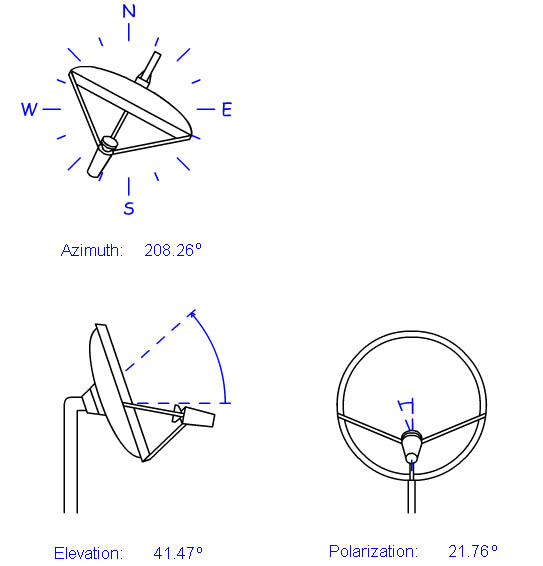

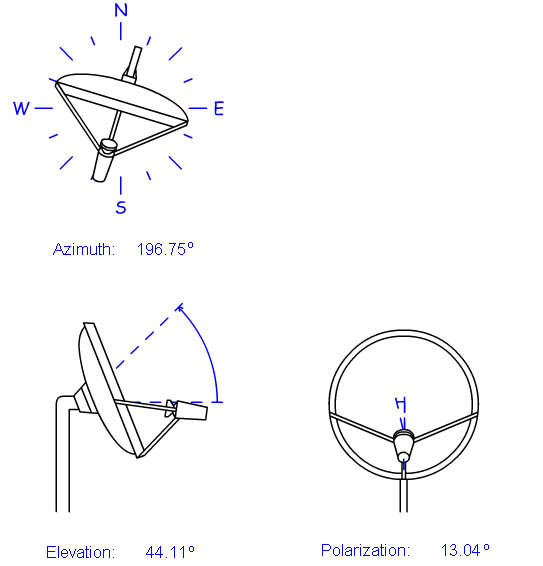

WizeMan Δημοσ. 16 Φεβρουαρίου 2006 Δημοσ. 16 Φεβρουαρίου 2006 Νόμιζα ότι έλεγες για το δικό σου! Σ' αυτή τη περίπτωση θα κεντράρεις στον Astra και παράπλευρο το lnb για τον Hotbird. Ρίξε και μια ματιά στη προηγούμενη σελίδα που υπάρχει καποια αναφορά για δύο lnb από τον npapagri_xtra και το link μιας φωτογραφίας που τα δείχνει τοποθετημένα. Αν και ο npapagri_xtra έχει κεντράρει στον Hotbird, φαντάσου όλο το σύστημα μετατοπισμένο λίγο δεξιότερα και το lnb του Astra στο κέντρο. Δηλαδή: Βάζω το πιάτο (az/el και pol) όπως λέει στο Image Astra1a.jpg και για να δω hotbird βάζω το lnb όπως λέει στο hotbird.jpg ? (sorry που σε πρήζω... αλλά είσαι αετόπουλο (ή μάλλον κουκουβάγια?) και δεν μου πεις εσύ ποιος θα μου πει?)

WizeMan Δημοσ. 17 Φεβρουαρίου 2006 Δημοσ. 17 Φεβρουαρίου 2006 Λοιπόν έβαλα σήμερο το μεγάλο πιάτο (1,20 τελικά). Η βάση που είχε ο φίλος δεν έκανε και θα πάρουμε άλλη. Τώρα δουλεύουμε με ένα twin diseq που κεντράρει στον Astra και αύριο θα βάλουμε την διπλή βάση. Φαντάζομαι ότι δεν αλλάζουμε τίποτα στο πιάτο, και παίζουμε με την θέση του lnb για το hotbird έτσι?
aktiZol Δημοσ. 17 Φεβρουαρίου 2006 Δημοσ. 17 Φεβρουαρίου 2006 nai swsta -- apla otan teleiwsoun ola 8a prepei na kaneis ena fine tune sta LNB sou (moires peristrofns).
