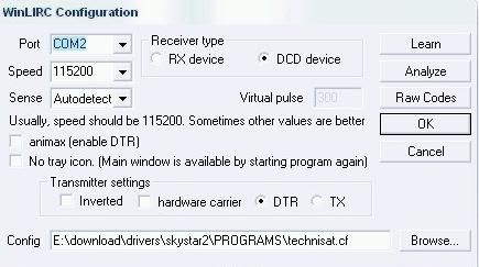

TrObAs Δημοσ. 26 Σεπτεμβρίου 2005 Δημοσ. 26 Σεπτεμβρίου 2005 Geia exw kambosa problems ta opoia einai 1.Iparxei kapoio programma to opoio na deixnei poso sima travaw apo ton doriforo? 2.Kapoia kanalia eixa 3anapei oti douleuoun gia 10 sec kai meta pagonoun mou eipan na alla3w video renderer alla den eftia3e ti allo na kano? telos 3.Den mboro me tipota na ri8miso to xeiristirio ths skystar prepei na vlepei to mataki pou einai sthn seiriaki ti prepei ani3a to winlrc alla den vgazw akri euxaristo!!
manik Δημοσ. 27 Σεπτεμβρίου 2005 Δημοσ. 27 Σεπτεμβρίου 2005 Geia exw kambosa problems ta opoia einai 1.Iparxei kapoio programma to opoio na deixnei poso sima travaw apo ton doriforo? Όλα τα προγράμματα δείχνουν π.χ. στο ProgDVB File->Property και βλέπεις Video και Audio Bitrate.Επίσης στο AltDVB Device->Ηardware και βλέπεις στο Transport size και speed. 2.Kapoia kanalia eixa 3anapei oti douleuoun gia 10 sec kai meta pagonoun mou eipan na alla3w video renderer alla den eftia3e ti allo na kano? Κοίτα το Τimeshift. Στο ProgDVB->Settings->Audio and Video->TimeShift Buffer να είναι επιλεγμένο το Ιn file C:\ProgDVB\timeshift.dat αλλά αν έχεις δεύτερο σκληρό δίσκο βάλτον σε αυτόν καλύτερα. telos 3.Den mboro me tipota na ri8miso to xeiristirio ths skystar prepei na vlepei to mataki pou einai sthn seiriaki ti prepei ani3a to winlrc alla den vgazw akri euxaristo!! Για να δουλέψει το r/c θέλουμε: To Winlirc' date=' το αρχείο technisat.cf το οποίο περιγράφει τα κουμπιά του r/c στο winlirc και το οποίο εγκαθιστάται μαζί με το DVBViewer TE που υπάρχει στο cd της SS2. Αφού ανοίξεις το Winlirc και το ματάκι είναι γκρίζο στην μπάρα πατάς διπλό κλικ πάνω του και πας στο Configure και επιλέγεις τις ρυθμίσεις ανάλογα .Εδώ οι δικές μου.Το technisat.cf βρίσκεται στο φάκελο \Program Files\DVBViewer TE\ εξ' ορισμού. Μετά θα πας στο ProgDVB->Settings->Controls και θα βάλεις τα πλήκτρα που θες, αλλά επειδή υπάρχουν ήδη, αν σε βολεύουν άστα όπως είναι αλλιώς επέλεξε τα όπως θες εσύ.Στο AltDVB πας Settings->Winlirc τσεκάρεις το Enable WinLirc και βάζεις απο κάτω τα κουμπιά. Αν έχεις firewall π.χ. Zonealarm θα σου βγάλει μήνυμα για το Winlirc και θα πρέπει να το αφήσεις να παίρνει τα σήματα.Μπορείς να βάλεις ακόμα το winlirc στο startup folder ώστε να εκκινεί με τα Win. Αυτά. :grin: :grin:
