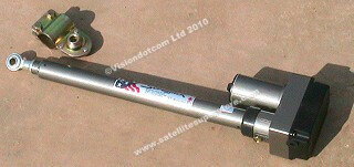

Angeldust Δημοσ. 6 Σεπτεμβρίου 2005 Δημοσ. 6 Σεπτεμβρίου 2005 Αν πάρω το VBOX θα χρειαστώ και κάτι άλλο η αυτό αρκει? Στο παραπάνω site λέει "Compatible with any actuator or H-H Mount ". Τι ακριβώς είναι το actuator? Το αγοράζουμε ξεχωριστά και αν ναι, απο που? Δεν γίνεται δουλειά χωρίς αυτό? Εχω πιάτο 1 μέτρο.
tzinos Δημοσ. 6 Σεπτεμβρίου 2005 Δημοσ. 6 Σεπτεμβρίου 2005 gia paita megalytera tou 1.2m prepei na pareis actuator, basika moter einai kai auto. px actuator 18" kanei gia 1.2m mexri 1.8m piato. Gia 1m piato pou exeis den to xreiazesai kai theoritika oute to positioner(vbox) afou h skystar me tis entoles diseq tha mporei na kinei to piato. Omos den sto synisto, kalytenera positioner na xeis to kefali sou yshxo (mhn pathei kai kamia yperthermansh h karta).
manik Δημοσ. 6 Σεπτεμβρίου 2005 Δημοσ. 6 Σεπτεμβρίου 2005 Αν πάρω το VBOX θα χρειαστώ και κάτι άλλο η αυτό αρκει? Στο παραπάνω site λέει "Compatible with any actuator or H-H Mount ". Τι ακριβώς είναι το actuator? Το αγοράζουμε ξεχωριστά και αν ναι, απο που? Δεν γίνεται δουλειά χωρίς αυτό? Εχω πιάτο 1 μέτρο. Αν το πιάτο σου δεν είναι βαρύ πάρε ένα απλό μοτεράκι DiSEqC 1.2 και είσαι ΟΚ. Αν φυσάει πολύ εκεί που είναι το πιάτο και δεν θες να το δεις UFO βάλε actuator. Όσοι θέλουν να κάνουν το ήδη υπάρχον σταθερό πιάτο σε κινητό, θα πρέπει πρώτα να ρωτάνε από το μαγαζί που το αγόρασαν, αν παίρνει βάση polar mount καθώς πολλά πιάτα πρέπει να τα αγοράσεις από την αρχή με αυτή για να γίνει κινητό. Δεν εννοώ την βάση στήριξης στην ταράτσα ή τον τοίχο αλλά την βάση που μεσολαβεί μεταξύ της βάσης στήριξης και του πιάτου δηλαδή αυτό. Το actuator είναι στην ουσία το μοτέρ που κινεί ένα τηλεσκοπικό σωλήνα.Υπάρχουν μεγέθη 8,10,12,18,24 inches ανάλογα με το μέγεθος του πιάτου. Για πιάτα από 90εκ έως 1.20μ μπαίνει 12άρι actuator.Από 1.20μ μέχρι 1.80 18άρι και πάει λέγοντας. Η τοποθέτηση θέλει λίγη δουλειά δεν είναι δλδ τόσο εύκολο να το στήσεις όπως το σταθερό.
