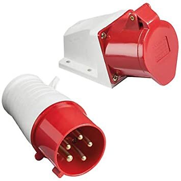

Το κουτί δέν κάνει κάποια μετατροπή στο ρεύμα. Το type 2 connector που φορτίζουν τα ηλεκτρικά αυτοκίνητα είναι ουσιαστικά μία τριφασική πρίζα σαν αυτές:
Εδώ το type 2
Το κουτί (εκτος απο τις προστασίες) το μόνο που κάνει είναι να στείλει το κατάλληλο σήμα (Control Pilot) ωστε το αυτοκίνητο να αρχίσει τη φόρτιση, το οποίο παράλληλα ορίζει και το μέγιστο ρεύμα φόρτισης. Κατα τα άλλα, οι 3 φάσεις και ο ουδέτερος συνδέονται αυτούσια απο τη ΔΕΗ στο αυτοκίνητο.
Εδώ το type 2
Ναι οκ μοιάζουν τα τσιγκελάκια...  το wallbox όμως συνδέεται και σε μονοφασική παροχή και προσφέρει πολύ γρηγορότερη φόρτιση απότι αν σύνδεες το αυτοκίνητό σου σε μια απλή μπρίζα
