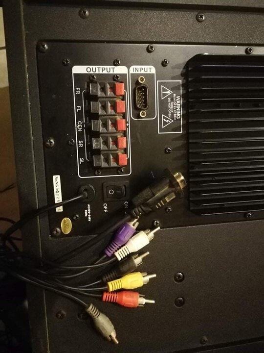

Καλησπερα παιδιά μου εδωσαν ενα subwoofer οπου σαν output έχει 5 υποδοχές για ηχεία και input 1 vga που έρχεται μαζι με ενα καλώδιο οπου ειναι vga σε 6x rca.
Η ερώτηση είναι τι θα χρειαστώ για να βγάλω τον ήχο είτε για 5.1 είτε απλα ενα jack

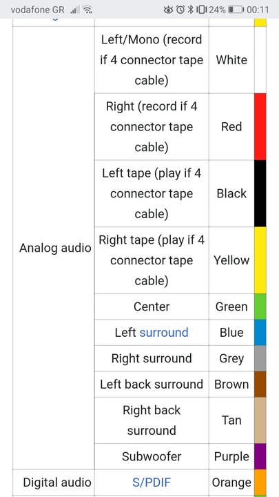

Βρηκα μονο κατι σχετικά με το τι ειναι το καθε χρώμα αλλα οχι καποιον αντάπτορα να μπουν ολα και μετσ σε jack

τα καλωδια που βλεπω απο που ερχονται???του subwoofer ειναι???
αν οχι βλεπω μονο μια εισοδο.....μπορεις να βρεις κατι ετοιμο για να μην τα κοβεις και να μπει στο input...σιγουρα δεν εχει αλλο input καπου??
οι συνδεσεις του ηχειου ειναι για τα υπολοιπα 5 ηχεια ...μια χαρα ειναι
Παρόμοια θύρα που μοιάζει με vga έχουν και τα δικά μου ηχεία, τα αρχαία logitech z680. Εκεί συνδέεται το κέντρο ελέγχου του ηχοσυστήματος, που εκτός από τον έλεγχο της έντασης, ρυθμίσεις, standbye κα. έχει και τις απαραίτητες εισόδους.
Από αυτά που έχω δει το κέντρο ελέγχου μπορεί να είναι μια εξωτερική συσκευή ή να είναι ενσωματωμένο πάνω στο sub ή σε κάποιο από τα περιφερειακά ηχεία, χωρίς αυτό δε θα μπορεί να λειτουργήσει σωστά.
Θα βοηθήσει αν μπορείς να μάθεις το sub από πιο ηχοσύστημα είναι (μάρκα και μοντέλο)

κανε μια δοκιμή με αυτό kalodio_3_5mm_jack_RCA-female  Φτηνό είναι δεν χάνεις τίποτα  σε πρώτη φάση και βάλε και 2 ηχεία στο FL  και  FR
η πηγη σου τι ειναι ;
στερεο; πολυκαναλη;
υπολογιστης με τι καρτα ηχου;
επισης η ηχεια εχεις? αλλον ενισχυτη;
μου μοιαζει και για creative συστημα που μερικα δεν λειτουργουσαν αν δεν ειχες και τον controler τους που εχει και τα volumes
δεν χανεις κατι να δοκιμασεις με τους adaptores που σου ειπαν
