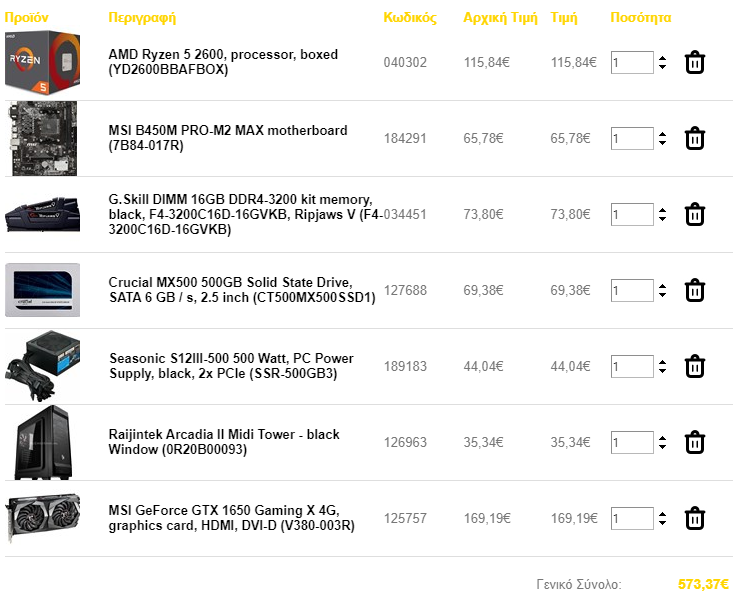

mp44christos Δημοσ. 26 Μαΐου 2020 Δημοσ. 26 Μαΐου 2020 1 hour ago, c_access said: Καλησπέρα, θα σου προτείνα αν μπορείς να κάνεις μια μικρή υπέρβαση να πας σε κάτι όπως το παρακάτω το οποιο είναι με δωρεάν συναρμολόγηση και δώρω windows 10. Επίσης μπορείς στο μέλλον έυκολα να βάλεις καλύτερο επεξεργαστή (βγαίνει η σειρα 4000 σε λίγο καιρό) και καλύτερη καρτα. Εναλλακτικά μπορείς να βάλεις αρχικά 8 GB RAM και να έρθει πιο κοντά στο αρχικό σου budget Δεν βγαίνουν οι 4000 σε λιγο καιρο σε 6 μηνες και αν. Η μητρική που την εχει προτείνεις σε αρκετούς εδω μεσα ειναι σάπια. 1650 απλή ειναι για πέταμα. 1
c_access Δημοσ. 26 Μαΐου 2020 Δημοσ. 26 Μαΐου 2020 2 λεπτά πριν, mp44christos είπε Δεν βγαίνουν οι 4000 σε λιγο καιρο σε 6 μηνες και αν. Η μητρική που την εχει προτείνεις σε αρκετούς εδω μεσα ειναι σάπια. 1650 απλή ειναι για πέταμα. Σωστά, σε 6 μήνες, το οποίο σημαίνει πως σε 1 -1.5 χρόνο από τώρα αν θελήσει μπορεί εύκολα να αναβαθμίσει. Γιατί σάπια; Την έχεις χρησιμοποιήσει και σου σάπισε τίποτα; https://www.anandtech.com/show/13091/analyzing-b450-for-amd-ryzen-a-quick-look-at-all-the-motherboards/21 Λαθος, την σουπερ ήθελα να βάλω.
mp44christos Δημοσ. 26 Μαΐου 2020 Δημοσ. 26 Μαΐου 2020 (επεξεργασμένο) 4 minutes ago, c_access said: Σωστά, σε 6 μήνες, το οποίο σημαίνει πως σε 1 -1.5 χρόνο από τώρα αν θελήσει μπορεί εύκολα να αναβαθμίσει. Γιατί σάπια; Την έχεις χρησιμοποιήσει και σου σάπισε τίποτα; https://www.anandtech.com/show/13091/analyzing-b450-for-amd-ryzen-a-quick-look-at-all-the-motherboards/21 Λαθος, την σουπερ ήθελα να βάλω. μητρική με 2 θεσεις για ραμ δεν θα επερνα ποτε (εκτος αν ηθελα ITX η κατι παρόμοιο) αν θελει αργότερα να βαλει αλλα 16γβ ραμ τι θα κανει? Με +20 ευρο περνεις την 1650σουπερ Επεξ/σία 26 Μαΐου 2020 από mp44christos
c_access Δημοσ. 26 Μαΐου 2020 Δημοσ. 26 Μαΐου 2020 1 λεπτό πριν, mp44christos είπε μητρική με 2 θεσεις για ραμ δεν θα επερνα ποτε (εκτος αν ηθελα ITX η κατι παρόμοιο) αν θελει αργότερα να βαλει αλλα 16γβ ραμ τι θα κανει? Με +20 ευρο περνεις την 1650σουπερ 20 ευρώ από δω, 20 ευρω από κει ξεφεύγουμε από το αρχικό μπατζετ πολύ. Για την σουπερ συμφωνω, όπως σου έγραψα και πριν ήταν λάθος. Από εκεί και πέρα μπορεί να πάει και σε 3200G και να παίζει με την ενσωματωμένη όπου μια τέτοια σύνθεση θα του βγει 400 ευρώ το πολύ.
mp44christos Δημοσ. 26 Μαΐου 2020 Δημοσ. 26 Μαΐου 2020 9 minutes ago, c_access said: 20 ευρώ από δω, 20 ευρω από κει ξεφεύγουμε από το αρχικό μπατζετ πολύ. Για την σουπερ συμφωνω, όπως σου έγραψα και πριν ήταν λάθος. Από εκεί και πέρα μπορεί να πάει και σε 3200G και να παίζει με την ενσωματωμένη όπου μια τέτοια σύνθεση θα του βγει 400 ευρώ το πολύ. H DS3H εχει τα ιδια λεφτα και με 10 ευρο παραπανω περνεις πχ μια pro4. Η 570 εχει τα ιδια λεφτα.
c_access Δημοσ. 26 Μαΐου 2020 Δημοσ. 26 Μαΐου 2020 2 λεπτά πριν, mp44christos είπε H DS3H εχει τα ιδια λεφτα και με 10 ευρο παραπανω περνεις πχ μια pro4. Η 570 εχει τα ιδια λεφτα. Ότι πληρώνεις παίρνεις. Από το να κάνεις hijack το thread μπορείς να προτείνεις κάτι ολοκληρωμένο και ο φίλος να βοηθηθεί και να διαλέξει ότι του αρέσει. Φιλικά πάντα.
GeorgeGK Δημοσ. 26 Μαΐου 2020 Μέλος Δημοσ. 26 Μαΐου 2020 Σας ευχαριστώ και τους 2 για τις απαντησεις. @mp44christos αν μπορουσες να μου κανεις μια ολοκληρωμενη συνθεση θα το εκτιμουσα. Αν μπορουσαμε δλδ να περιμενουμε λιγο και ανεβει το budget στα 600 θα μπορουσαμε να κανουμε κατι καλυτερο?
mp44christos Δημοσ. 26 Μαΐου 2020 Δημοσ. 26 Μαΐου 2020 3 hours ago, GeorgeGK said: Σας ευχαριστώ και τους 2 για τις απαντησεις. @mp44christos αν μπορουσες να μου κανεις μια ολοκληρωμενη συνθεση θα το εκτιμουσα. Αν μπορουσαμε δλδ να περιμενουμε λιγο και ανεβει το budget στα 600 θα μπορουσαμε να κανουμε κατι καλυτερο? Τα ιδια που σου ειπε o access αλλα με αυτην την καρτα γραφικων και μητρική. https://www.digital-master.gr/el-gr/Products/Socket AMD AM4 (B450)|ASRock B450M Pro4- AMD B450 Mainboard - Sockel AM4 ( 90-MXB8 https://www.digital-master.gr/el-gr/Products/nVidia 1650|GIGABYTE GeForce GTX 1650 SUPER WINDFORCE OC 4G- graphics ca
