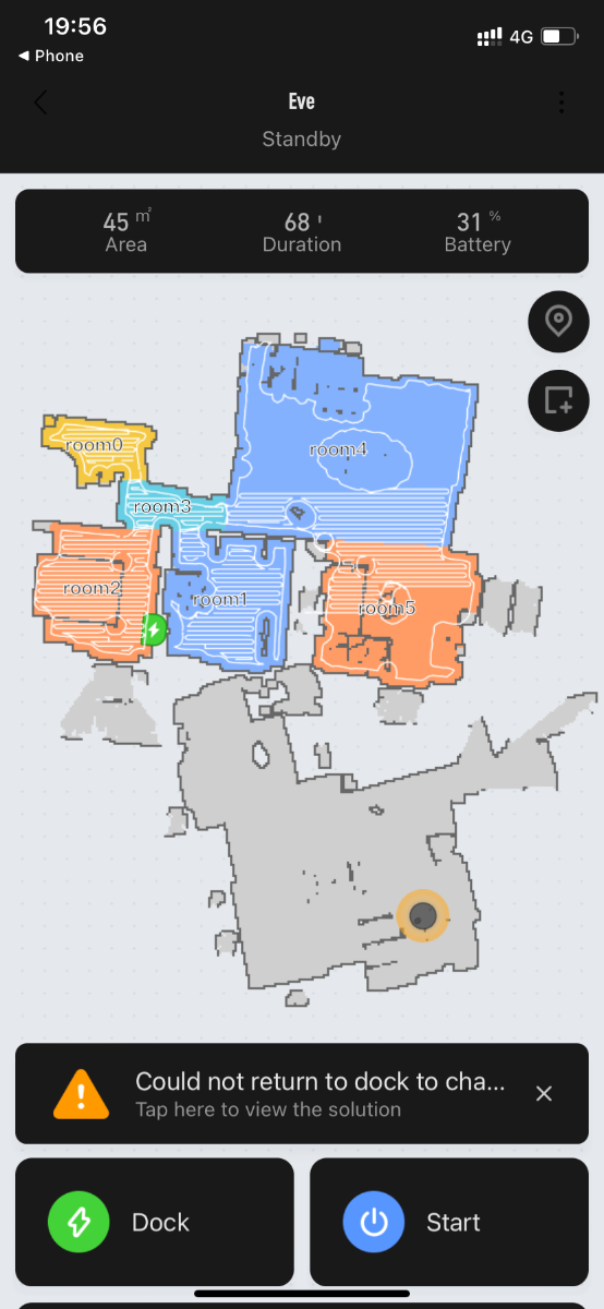

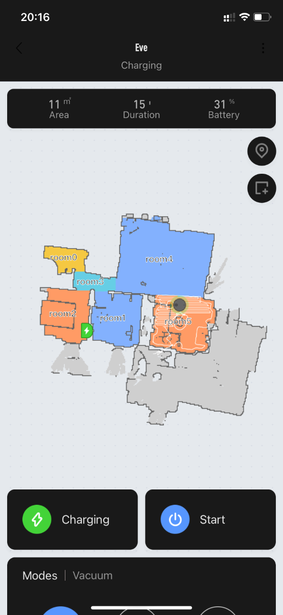

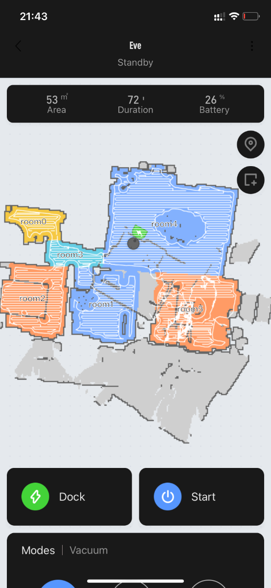

killer_instinct Δημοσ. 16 Φεβρουαρίου 2023 Δημοσ. 16 Φεβρουαρίου 2023 Καλημέρα, έχω την εν λόγω σκούπα εδώ και 1,5 χρόνο περίπου. Εδώ και καιρό η σκούπα "ανακαλυπτει" νέους χώρους στο σπίτι, χάνεται και εν τέλει δεν ξέρω τι έχει σκουπίσει και τι όχι. Έχει τύχει και σε κάποιον άλλο;
