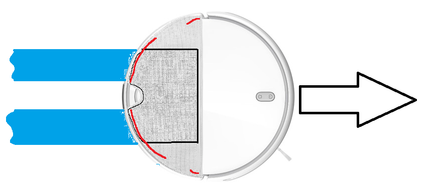

panther_512 Δημοσ. 2 Σεπτεμβρίου 2022 Δημοσ. 2 Σεπτεμβρίου 2022 (επεξεργασμένο) Παιδιά θα ήθελα λίγο τη βοήθεια των πιό έμπειρων. Έχω εδώ και ένα μήνα περίπου την Xiaomi Mi mop Pro 2, την οποία επέλεξα έναντι της Ultra λόγω του συστήματος σφουγγαρίσματος με δονήσεις (η ultra δεν το έχει). Το σφουγγάρισμα είναι σχετικά ικανοποιητικό, δεν δοκίμασα ακόμα το "επαγγελματικό" setting που έχει. Όμως στα τελευταία σφουγγαρίσματα, η σκούπα αφήνει πίσω της το ίχνος της εικόνας που έφτιαξα: Φαίνεται μάλλον το πανάκι να μήν κάνει πλήρη επαφή με το πάτωμα, ή το νερό να μήν διαχέεται σε όλη την επιφάνεια από το πανάκι, και τα ίχνη νερού είναι δεξιά και αριστερά, με ένα σημαντικό κενό στεγνού πατώματος στη μέση. Άλλαξα πανάκι αλλά το αποτέλεσμα είναι ακριβώς το ίδιο. Ξέρει κάποιος τί παίζει? Επεξ/σία 2 Σεπτεμβρίου 2022 από panther_512
Joe22 Δημοσ. 5 Σεπτεμβρίου 2022 Δημοσ. 5 Σεπτεμβρίου 2022 Στις 2/9/2022 στις 1:37 ΜΜ, panther_512 είπε Παιδιά θα ήθελα λίγο τη βοήθεια των πιό έμπειρων. Έχω εδώ και ένα μήνα περίπου την Xiaomi Mi mop Pro 2, την οποία επέλεξα έναντι της Ultra λόγω του συστήματος σφουγγαρίσματος με δονήσεις (η ultra δεν το έχει). Το σφουγγάρισμα είναι σχετικά ικανοποιητικό, δεν δοκίμασα ακόμα το "επαγγελματικό" setting που έχει. Όμως στα τελευταία σφουγγαρίσματα, η σκούπα αφήνει πίσω της το ίχνος της εικόνας που έφτιαξα: Φαίνεται μάλλον το πανάκι να μήν κάνει πλήρη επαφή με το πάτωμα, ή το νερό να μήν διαχέεται σε όλη την επιφάνεια από το πανάκι, και τα ίχνη νερού είναι δεξιά και αριστερά, με ένα σημαντικό κενό στεγνού πατώματος στη μέση. Άλλαξα πανάκι αλλά το αποτέλεσμα είναι ακριβώς το ίδιο. Ξέρει κάποιος τί παίζει? Οι δύο μικρές οπές του δοχείου από τις οποίες εκρέει το νερό, βρίσκονται στα ίχνη που αναφέρεις. Θεωρητικά (και πρακτικά προφανώς) με τις παλλίνδρομες κινήσεις που κάνει, απλώνεται μετά το νερό ομοιόμορφα
panther_512 Δημοσ. 5 Σεπτεμβρίου 2022 Δημοσ. 5 Σεπτεμβρίου 2022 Ναί, το θέμα όμως είναι ότι το ίχνος της σκούπας δείχνει να μήν συμβαίνει αυτό (ομοιόμορφη κατανομή του νερού στο πανάκι).... Έχω την εντύπωση ότι όταν αφαιρείς το πανάκι, τα σημεία που βρίσκονται τα Velcro λυγίζουν το πλαστικό προς την κατεύθυνση που τραβάς, με αποτέλεσμα η βάση που κάθεται το πανί να παθαίνει ελαφριά παραμόρφωση. Έτσι, όταν βάζεις το πανάκι πίσω για σφουγγάρισμα, τα σημεία που βρίσκονται τα Velcro πατάνε στο πάτωμα, ενώ το κέντρο που δεν έχει Velcro όχι.... Έκανα ένα refresh την εικόνα και πρόσθεσα το πανάκι. Με κόκκινο είναι τα σημεία που βρίσκεται το Velcro και με μαύρο περίγραμμα η επιφάνεια του πανιού που πρέπει να έχει επαφή με το πάτωμα.
kostasbm Δημοσ. 5 Σεπτεμβρίου 2022 Δημοσ. 5 Σεπτεμβρίου 2022 40 λεπτά πριν, panther_512 είπε Ναί, το θέμα όμως είναι ότι το ίχνος της σκούπας δείχνει να μήν συμβαίνει αυτό (ομοιόμορφη κατανομή του νερού στο πανάκι).... Έχω την εντύπωση ότι όταν αφαιρείς το πανάκι, τα σημεία που βρίσκονται τα Velcro λυγίζουν το πλαστικό προς την κατεύθυνση που τραβάς, με αποτέλεσμα η βάση που κάθεται το πανί να παθαίνει ελαφριά παραμόρφωση. Έτσι, όταν βάζεις το πανάκι πίσω για σφουγγάρισμα, τα σημεία που βρίσκονται τα Velcro πατάνε στο πάτωμα, ενώ το κέντρο που δεν έχει Velcro όχι.... Έκανα ένα refresh την εικόνα και πρόσθεσα το πανάκι. Με κόκκινο είναι τα σημεία που βρίσκεται το Velcro και με μαύρο περίγραμμα η επιφάνεια του πανιού που πρέπει να έχει επαφή με το πάτωμα. εγώ δεν έχω παρατηρήσει τίποτα τέτοιο,αλλα το πανί εφαρμόζει κανονικά...κάθε φορά το βγάζω το πλένω και το ξαναβαζω,ομως το πανί πριν το σφουγγάρισμα το βρέχω και είναι υγρό.....δεν περιμένω να υγροποιηθει από το δικό του νερό 1
panther_512 Δημοσ. 5 Σεπτεμβρίου 2022 Δημοσ. 5 Σεπτεμβρίου 2022 56 λεπτά πριν, kostasbm είπε εγώ δεν έχω παρατηρήσει τίποτα τέτοιο,αλλα το πανί εφαρμόζει κανονικά...κάθε φορά το βγάζω το πλένω και το ξαναβαζω,ομως το πανί πριν το σφουγγάρισμα το βρέχω και είναι υγρό.....δεν περιμένω να υγροποιηθει από το δικό του νερό Αυτό θα το δοκιμάσω. Φαίνεται καλή ιδέα και θα δείξει αν το πρόβλημα είναι επαφής του πανιού με το πάτωμα ή κάτι άλλο.
kostasbm Δημοσ. 5 Σεπτεμβρίου 2022 Δημοσ. 5 Σεπτεμβρίου 2022 2 ώρες πριν, panther_512 είπε Αυτό θα το δοκιμάσω. Φαίνεται καλή ιδέα και θα δείξει αν το πρόβλημα είναι επαφής του πανιού με το πάτωμα ή κάτι άλλο. μπορει να μην φταιει αυτο αλλα δοκιμασε..... απλα το εκανα απο τη πρωτη μερα και βλεπω οτι ειναι καλυτερα 1

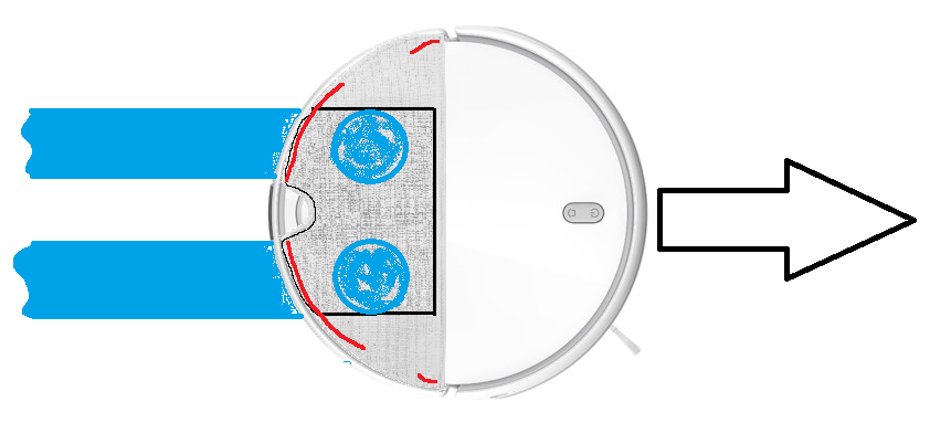

panther_512 Δημοσ. 19 Σεπτεμβρίου 2022 Δημοσ. 19 Σεπτεμβρίου 2022 H pro έχει ανώτερη πλοήγηση στο χώρο και αναγνώριση εμποδίων, διότι έχει LIDAR (περιστρεφόμενο laser), το οποίο λειτουργεί ώς ραντάρ. Αναφορικά με το σφουγγάρισμα (βλέπετε προηγούμενα πόστ), μετά από διάφορα τέστ, αυτό που διαπιστώνω είναι ότι το νερό δεν απλώνεται ομοιόμορφα στο πανάκι, αλλά απλώνεται κυκλικά γύρω από τα δύο σημεία που βγαίνει το νερό. Στο κέντρο το πανί είναι υγρό αλλά όχι αρκετά ώστε να αφήσει ίχνος στο πάτωμα. Ανανεωμένο σχήμα: Ακόμα και αν βάλεις το setting για μεγάλη κατανάλωση νερού, αυξάνεται η ποσότητα νερού στα ίδια σημεία, αλλα στο κέντρο το πανάκι παραμένει πολύ λιγότερο βρεγμένο. Το να βρέξεις το πανάκι καλά πρίν ξεκινήσει το σφουγγάρισμα βοηθάει στα πρώτα τετραγωνικά. Μετά συνεχίζεται το παραπάνω μοτίβο. 1 2

CarlitoGR Δημοσ. 29 Σεπτεμβρίου 2022 Δημοσ. 29 Σεπτεμβρίου 2022 (επεξεργασμένο) Στις 19/9/2022 στις 12:54 ΜΜ, panther_512 είπε H pro έχει ανώτερη πλοήγηση στο χώρο και αναγνώριση εμποδίων, διότι έχει LIDAR (περιστρεφόμενο laser), το οποίο λειτουργεί ώς ραντάρ. Αναφορικά με το σφουγγάρισμα (βλέπετε προηγούμενα πόστ), μετά από διάφορα τέστ, αυτό που διαπιστώνω είναι ότι το νερό δεν απλώνεται ομοιόμορφα στο πανάκι, αλλά απλώνεται κυκλικά γύρω από τα δύο σημεία που βγαίνει το νερό. Στο κέντρο το πανί είναι υγρό αλλά όχι αρκετά ώστε να αφήσει ίχνος στο πάτωμα. Ανανεωμένο σχήμα: Ακόμα και αν βάλεις το setting για μεγάλη κατανάλωση νερού, αυξάνεται η ποσότητα νερού στα ίδια σημεία, αλλα στο κέντρο το πανάκι παραμένει πολύ λιγότερο βρεγμένο. Το να βρέξεις το πανάκι καλά πρίν ξεκινήσει το σφουγγάρισμα βοηθάει στα πρώτα τετραγωνικά. Μετά συνεχίζεται το παραπάνω μοτίβο. Φίλε μόλις την αγόρασα κ παρατήρησα να κάνει το ίδιο ακριβώς πραγμα και η δικιά μου στο σφουγγάρισμα,μήπως βρήκες καμια λύση πριν πάρω σβαρνα τα ξενα forum??? Επεξ/σία 29 Σεπτεμβρίου 2022 από CarlitoGR
panther_512 Δημοσ. 29 Σεπτεμβρίου 2022 Δημοσ. 29 Σεπτεμβρίου 2022 Βασικά συνεχίζω τα τεστ και στο τελευταίο έκανα μια γραμμή με μαρκαδόρο για πίνακα (που σκουπίζεται πανεύκολα) σε κεραμικό 60 πόντων. Η γραμμή με το τέλος του σφουγγάρισματος ήταν μια διακεκομμένη γραμμή με άνω του 50% της γραμμής να μην έχει σκουπιστει. Οποτε το σφουγγάρισμα είναι ανεπαρκές. Δεν έχω βρει λύση μέχρι στιγμής. Σκέφτομαι να μιλήσω με αντιπροσωπεία. 1
CarlitoGR Δημοσ. 29 Σεπτεμβρίου 2022 Δημοσ. 29 Σεπτεμβρίου 2022 (επεξεργασμένο) 9 λεπτά πριν, panther_512 είπε Βασικά συνεχίζω τα τεστ και στο τελευταίο έκανα μια γραμμή με μαρκαδόρο για πίνακα (που σκουπίζεται πανεύκολα) σε κεραμικό 60 πόντων. Η γραμμή με το τέλος του σφουγγάρισματος ήταν μια διακεκομμένη γραμμή με άνω του 50% της γραμμής να μην έχει σκουπιστει. Οποτε το σφουγγάρισμα είναι ανεπαρκές. Δεν έχω βρει λύση μέχρι στιγμής. Σκέφτομαι να μιλήσω με αντιπροσωπεία. Θα το ψάξω κ εγώ κ θα ενημερώσω,δεν ξέρω μήπως στο professional κάπως διορθώνετε....θα το δοκιμάσω κ αυτό.Μου κάνει εντύπωση πάντως πως δεν το αναφέρει κανείς στα reviews.... Επεξ/σία 29 Σεπτεμβρίου 2022 από CarlitoGR
panther_512 Δημοσ. 29 Σεπτεμβρίου 2022 Δημοσ. 29 Σεπτεμβρίου 2022 Στο professional υπάρχει μια βελτίωση, σφουγγαρίζει λίγο περισσότερο, αλλά και πάλι υπάρχει θέμα. Θα το δεις κι εσύ.
