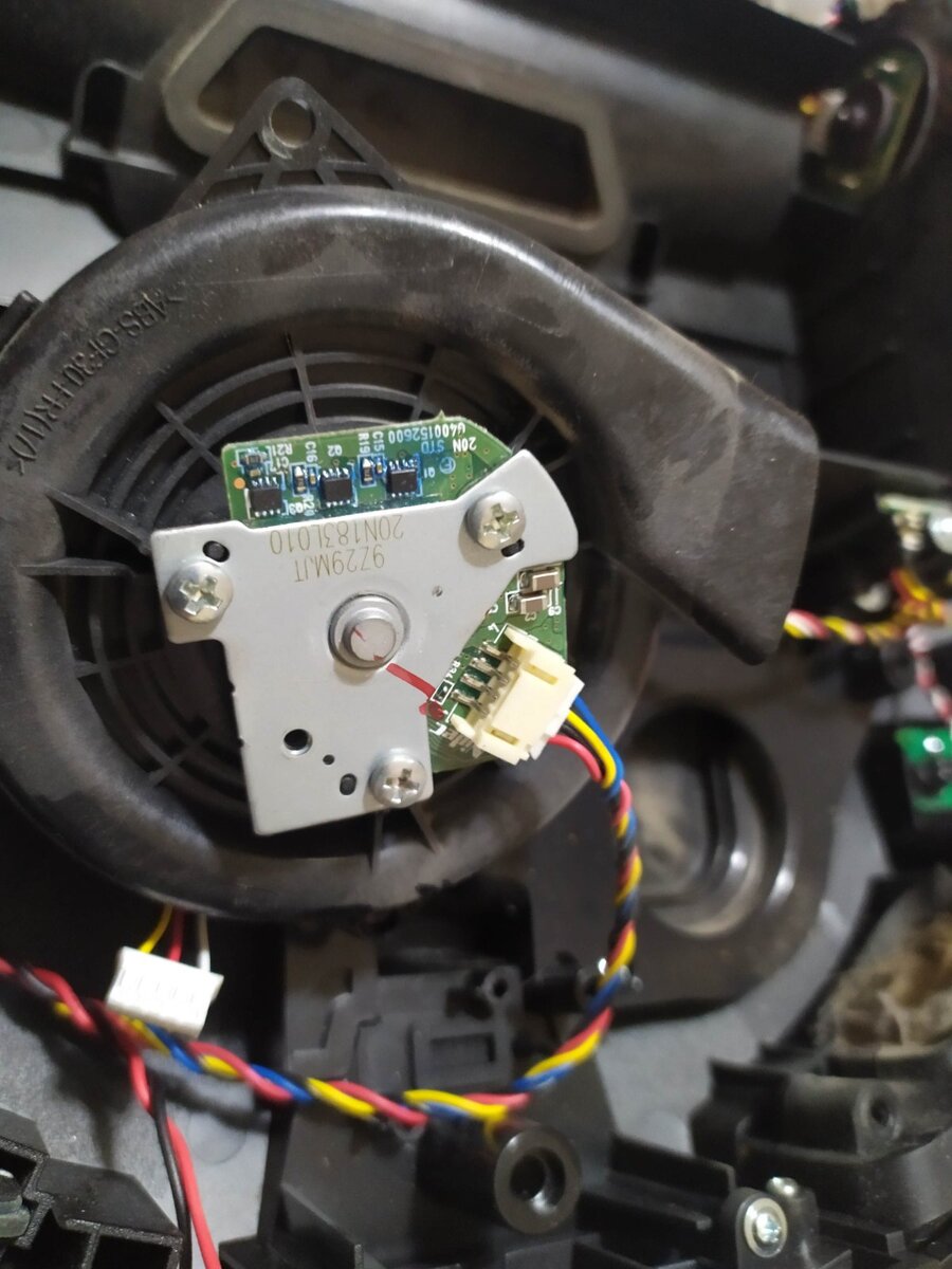

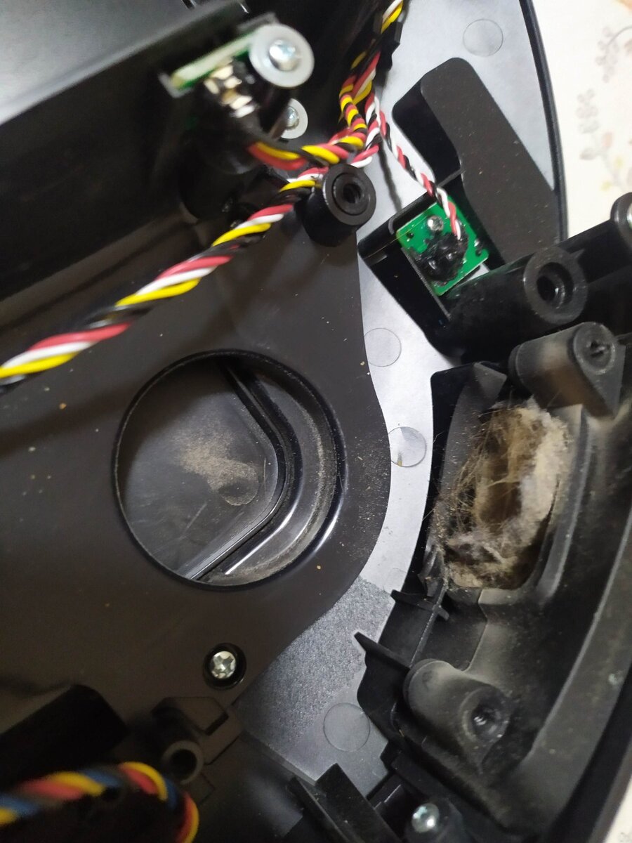

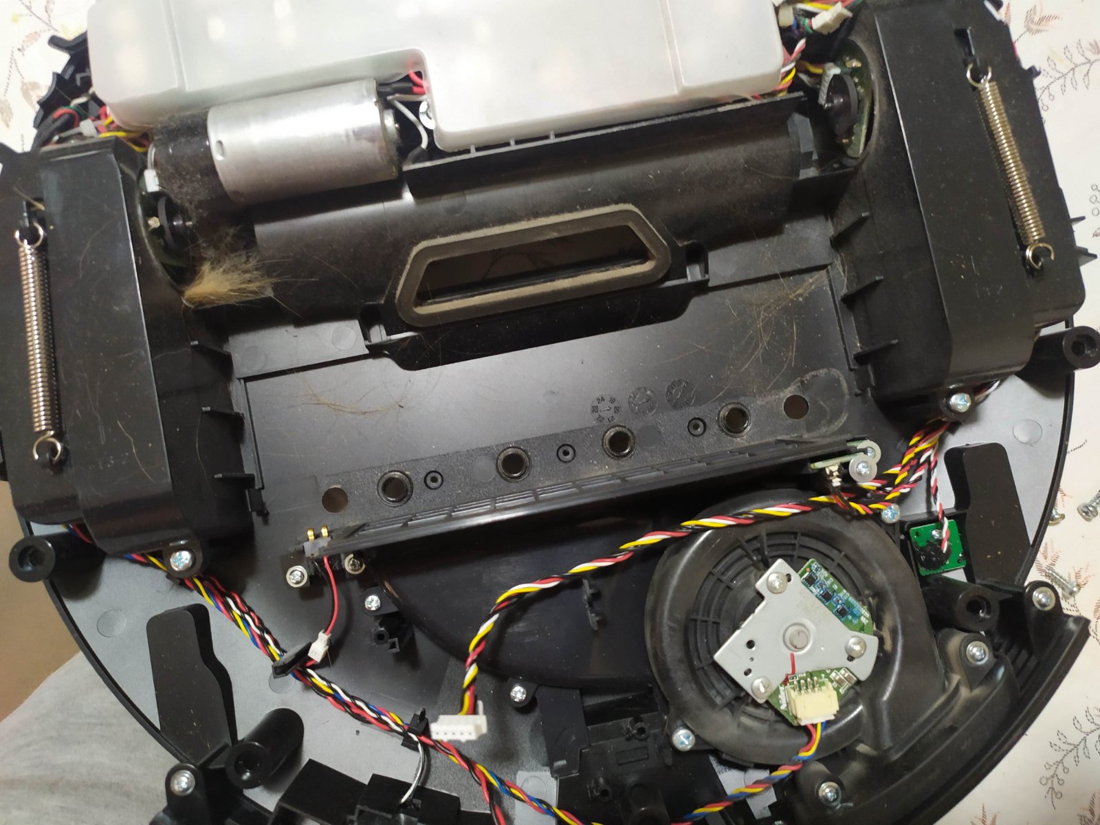

Kostasm45 Δημοσ. 9 Σεπτεμβρίου 2021 Μέλος Δημοσ. 9 Σεπτεμβρίου 2021 (επεξεργασμένο) Σήμερα είχα κέφι κι αποφάσισα να προχωρήσω στο χειρουργείο . Η φουκαριάρα είχε γεμίσει παντού τρίχες από τον σκύλο . Απορώ πραγματικά πως σκούπιζε . Μετά την επέμβαση ακόμα και ο θόρυβος που κάνει άλλαξε. @samtwo αν πιάνουν τα χέρια σου είναι πολύ εύκολο . Επεξ/σία 9 Σεπτεμβρίου 2021 από Kostasm45 2

samtwo Δημοσ. 10 Σεπτεμβρίου 2021 Δημοσ. 10 Σεπτεμβρίου 2021 (επεξεργασμένο) 18 ώρες πριν, Kostasm45 είπε Σήμερα είχα κέφι κι αποφάσισα να προχωρήσω στο χειρουργείο . Η φουκαριάρα είχε γεμίσει παντού τρίχες από τον σκύλο . Απορώ πραγματικά πως σκούπιζε . Μετά την επέμβαση ακόμα και ο θόρυβος που κάνει άλλαξε. @samtwo αν πιάνουν τα χέρια σου είναι πολύ εύκολο . Η εξαγωγή βλέπω είχε φράξει τελείως. Πιθανό να έχει κάτι τέτοιο και η δικιά μου. Παρατήρησες πλέον αν βγάζει αέρα έντονα στο πίσω μέρος? Τα χέρια μου πιάνουν από τέτοια έτοιμος ήμουν να την ανοίξω μέχρι και βιντεάκι στο youtube είδα. Το άφησα γιατί σκέφτηκα οτι θα χαθεί η επίσημη εγγύηση αν την ανοίξω και είδα σε κάποια βίδα έχει αυτοκολλητάκι και είναι ακόμα 11 μήνες εγγύηση. Μπράβο καλά έκανες και που το ανάρτησες γιατί σίγα σίγα όλοι θα χρειαστεί να το κάνουμε κάποια στιγμή! Επεξ/σία 10 Σεπτεμβρίου 2021 από samtwo
Kostasm45 Δημοσ. 10 Σεπτεμβρίου 2021 Μέλος Δημοσ. 10 Σεπτεμβρίου 2021 4 ώρες πριν, samtwo είπε Η εξαγωγή βλέπω είχε φράξει τελείως. Πιθανό να έχει κάτι τέτοιο και η δικιά μου. Παρατήρησες πλέον αν βγάζει αέρα έντονα στο πίσω μέρος? Τα χέρια μου πιάνουν από τέτοια έτοιμος ήμουν να την ανοίξω μέχρι και βιντεάκι στο youtube είδα. Το άφησα γιατί σκέφτηκα οτι θα χαθεί η επίσημη εγγύηση αν την ανοίξω και είδα σε κάποια βίδα έχει αυτοκολλητάκι και είναι ακόμα 11 μήνες εγγύηση. Μπράβο καλά έκανες και που το ανάρτησες γιατί σίγα σίγα όλοι θα χρειαστεί να το κάνουμε κάποια στιγμή! Εγγύηση θεωρητικά έχω κι εγώ ακόμα . Πήρα όμως την απόφαση γιατί πραγματικά δεν ήξερα αν θα με κάλυπτε , , γιατί αντικειμενικά αν το δεις , τι φταίει ο κατασκευαστής αν ο μούργος ο σκύλος μου μαδάει . Παρότι αλλάζω φίλτρα κάθε τρεις μήνες και χρησιμοποιώ μόνο τα orginal η σκουπα είχε μαζέψει τρίχες στις ροδες ακόμα και στο lds . Η δε εξαγωγή είχε βουλώσει τελείως από τις τρίχες . Βλέποντας το Βίντεο πήρα την απόφαση και το προχώρησα . Ήταν πολύ εύκολη η όλη διαδικασία και ήταν ένα καλό μάθημα , έτσι ώστε αν χαλάσει κάτι θα μπορώ να το επισκευάσω μόνος μου . Το αποτέλεσμα πραγματικά ήταν μέρα με την νύκτα .Την σκούπα τελευταία ,την δούλευα συνέχεια στο turbo mode , μετά τον καθαρισμό την έβαλα σε standard και η ροή του αέρα ήταν πολύ έντονη στην πίσω πλευρά. Πιθανολογω ότι αν δεν την είχα καθαρίσει , σύντομα θα τα έφτυνε η αναρρόφηση . Αυτοκόλλητα εκτός από την κάτω βίδα έχει να ξέρεις και στην από πάνω πλευρά σε δύο βίδες (κάτω από το καπάκι της σκούπας) . Αν τα αφαιρέσεις και τα ξαναβάλεις προσεκτικά μπορεί και να μην σε πάρουν χαμπάρι . Αν δεν είχες και τα υπόλοιπα προβλήματα στην σκουπα σου , θα σου έλεγα να την ανοίξεις αλλά τελικά ίσως καλύτερα να την στείλεις για επισκευή . Θα είναι ενδιαφέρον τελικά να μάθουμε αυτή η εγγύηση της infoquest τι καλύπτει . Υγ. Τον σκύλο θα τον κουρέψω γουλί κι από Κόκερ θα τον κάνω γουρουνάκι . 😄 2 1
