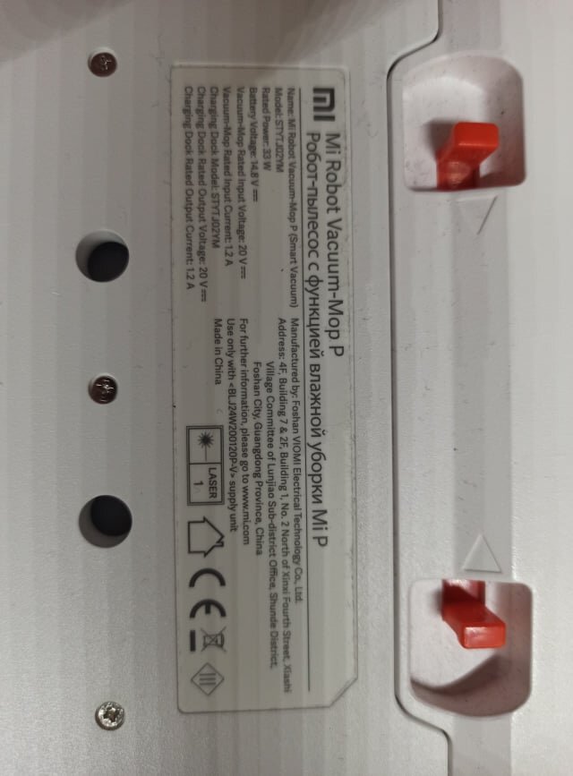

stelios_sta Δημοσ. 20 Νοεμβρίου 2020 Δημοσ. 20 Νοεμβρίου 2020 Καλησπέρα σας, κάτοχος xiaomi vacuum mop pro από το προηγούμενο Σάββατο και μου είναι αδύνατο να συνδεθώ με το mi home (καθημερνά κανω προσπαθείς). Η εφαρμογή βρίσκει την σκούπα, μπαινει στην διαδικασία της σύνδεσης αλλα στο τελευταίο στάδιο που συνδέει την συσκευή με το ιντερνέτ αποτυχαίνει να το ολοκληρώσει. Έχω κάνει κυριολεκτικά τα πάντα, δοκίμασα όλες τις λύσεις που πρότειναν στο internet και το πρόβλημα συνεχίζει να υπάρχει.. Υπάρχει κάποιος να προτείνει κάποια άλλη λύση? Να επικοινωνήσω με την Xiaomi? Θα βγάλω ακρη? Γιατι δεν διαβάζω τα καλύτερα για την Info Quest.... Αλλαγές που έχουν γίνει!!! Ολες οι αδειες είναι ενεργοποιημένες στην εφαρμογή Χώρα chinese mainland και Greece GHz είχα στην αρχή και τις δυο μπάντες στο μοντεμ. Στην 5 δεν σ αφήνει η εφαρμογή οπότε μπήκα στην 2,4 αλλα τπτ, μετα καπου διαβασα να απενεργοποίησω την 5 γτ μπορεί να μπερδεύεται την έκλεισα έπαιζε μόνο η 2,4 αλλά παλι τπτ WiFi Password να είναι οσο πιο απλο γίνεται και μόνο με αριθμούς και γραμματα οχι χαρακτηρες κτλπ κτλπ Διαγραφή εφαρμογής και επανεγκατάσταση Επαναφορά εργοστασιακών ρυθμίσεων της σκούπας Άπειρα ανεπιτυχή σεταρίσματα...
stelios_sta Δημοσ. 20 Νοεμβρίου 2020 Δημοσ. 20 Νοεμβρίου 2020 10 λεπτά πριν, Kostasm45 είπε global έκδοση έχεις ή κινεζική ? Αυτό δεν μπόρεσα να βρω πως το εξακρίβωνες. Επισυνάπτω παρακάτω φωτογραφεία αν αυτό βοηθάει!!!
