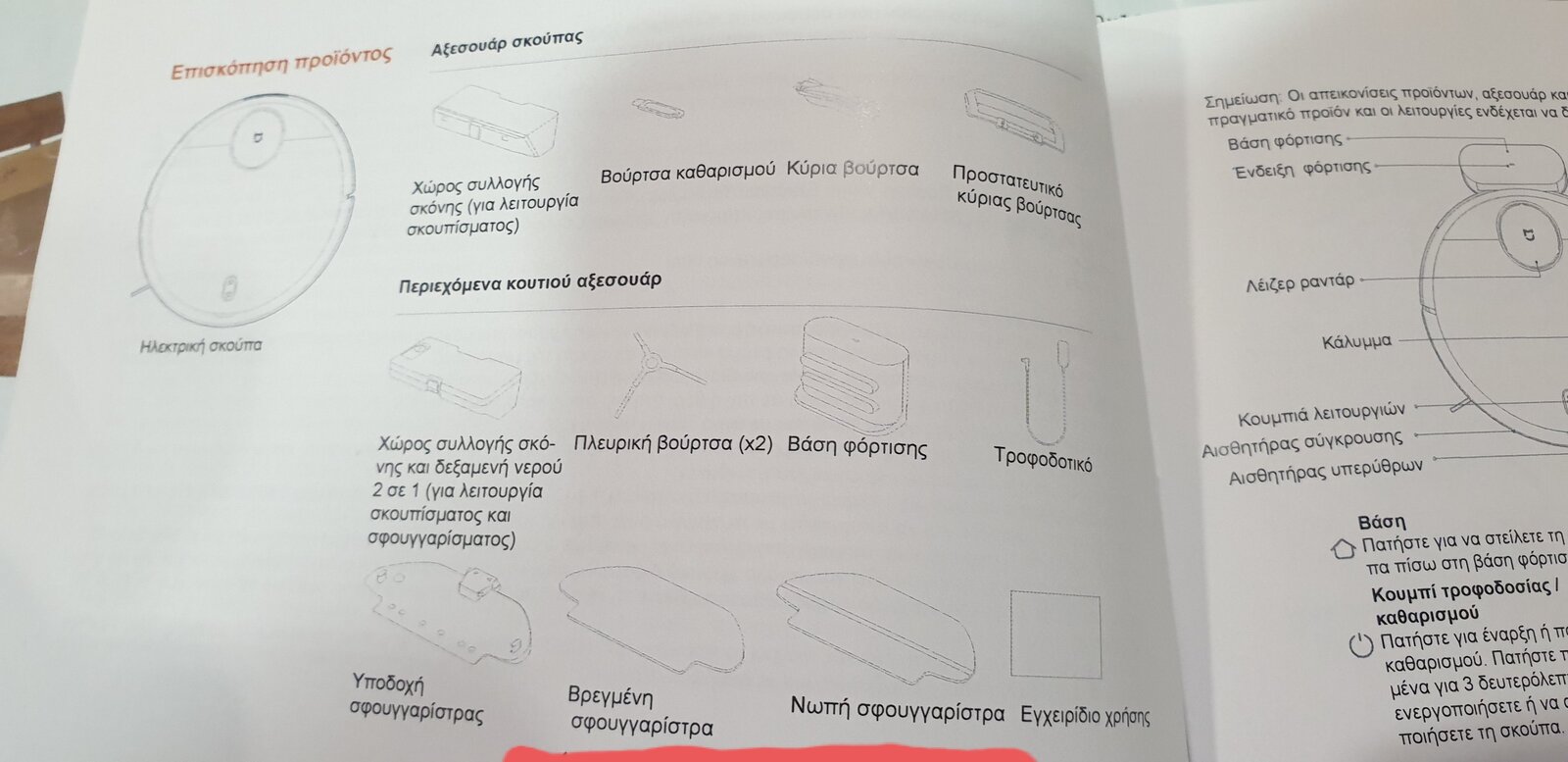

nteminio Δημοσ. 20 Οκτωβρίου 2020 Δημοσ. 20 Οκτωβρίου 2020 (επεξεργασμένο) Παιδια τι διαφορά έχει το πανακι που λέγεται βρεγμένη σφουγγαριστρα με το πανάκι που λέγεται νωπή σφουγγαριστρα? Επεξ/σία 20 Οκτωβρίου 2020 από nteminio

Kostasm45 Δημοσ. 20 Οκτωβρίου 2020 Μέλος Δημοσ. 20 Οκτωβρίου 2020 2 ώρες πριν, nteminio είπε Παιδια τι διαφορά έχει το πανακι που λέγεται βρεγμένη σφουγγαριστρα με το πανάκι που λέγεται νωπή σφουγγαριστρα? Το πανί για βρεγμένο σφουγγάρισμα , είναι για σφουγγάρισμα σε πλακάκια το άλλο πανί σφουγγαρίζει με την μπροστά πλευρά ενώ με την πίσω στεγνώνει και προορίζεται για ξύλινο πάτωμα . 1 ώρα πριν, sndev είπε ναι τη global αγορασμένη από Ελλαδα κατασκευή Απρίλιο. οχι δεν εχω checkarei καθως σταμάτησα σχεδον 2 μηνες να χρεισημοποιω το σφουγγάρισμα! δλδ το νερο εκεί ηταν 2 μήνες!!!! κ μαλιστα ηταν αρκετο Το δοχείο για σφουγγάρισμα αν το προσέξεις έχει μια ιμάτιση περιμετρικά , έχω διαβάσει ότι πολλές φορές λόγω αστοχίας "βγάζει" νερό από εκεί . Αν γεμίσεις το δοχείο χωρίς να το βάλεις στην σκούπα 😁 , θα δεις που χάνει νερό , μπορεί να γιατρευτεί εύκολα βάζοντας κυανοακρυλική κόλλα εκεί που δακρύζει . Επίσης όταν γεμίζεις το δοχείο πρέπει να το γεμίζεις μέχρι πάνω , γιατί διαφορετικά έχοντας αέρα μέσα το νερό τρέχει από τις εξόδους , οπότε μέχρι να το κουμπώσεις περνάει μέσα στον θάλαμο της σκούπας . Προφανώς θέλει προσοχή πρώτου μπει το δοχείο στην σκούπα να σκουπιστεί με κάποιο πανί έτσι ώστε να διασφαλιστεί ότι είναι στεγνό . Δύο μήνες με νερό , πακέτο μου ακούγεται ελπίζω να μην σου βγάλει προβλήματα . 2
