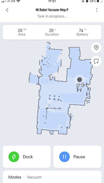

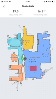

sot_pal Δημοσ. 8 Οκτωβρίου 2020 Δημοσ. 8 Οκτωβρίου 2020 (επεξεργασμένο) καλησπέρα! εχω την σκουπα περιπου 3 μηνες χωρις προβλημα και ξαφνικα οταν της επιλεγω να σκουπισει το σαλονι παει σε τρελη περα δωθε καθαριζοντας κομματι κομματι ακανονιστα και φαινεται σα να φτιαχνει χαρτη απο την αρχη εκεινη τη στιγμη. photo1. ενω οταν τη στελνω στα δωματια χρησιμοποιει τον υπαρχον χαρτη. photo2. Να θελει ξανα χαρτογραφηση απο την αρχη??? Επεξ/σία 8 Οκτωβρίου 2020 από sot_pal
Kostasm45 Δημοσ. 9 Οκτωβρίου 2020 Μέλος Δημοσ. 9 Οκτωβρίου 2020 14 ώρες πριν, sot_pal είπε καλησπέρα! εχω την σκουπα περιπου 3 μηνες χωρις προβλημα και ξαφνικα οταν της επιλεγω να σκουπισει το σαλονι παει σε τρελη περα δωθε καθαριζοντας κομματι κομματι ακανονιστα και φαινεται σα να φτιαχνει χαρτη απο την αρχη εκεινη τη στιγμη. photo1. ενω οταν τη στελνω στα δωματια χρησιμοποιει τον υπαρχον χαρτη. photo2. Να θελει ξανα χαρτογραφηση απο την αρχη??? Κι εμένα μου το κάνει σποραδικά . Αν την διακόψεις και την στείλεις στην βάση φόρτισης , στην νέα εντολή ξαναδιαβάζει τον υπάρχοντα χάρτη και λειτουργεί κανονικά . Αν συνεχίσει τα γυμνάσια, απενεργοποίησε την από το κουμπί που είναι πάνω στην σκούπα , καθάρισε καλού κακού τους σένσορες , επανενεργοποίηση και είσαι έτοιμος.

sot_pal Δημοσ. 9 Οκτωβρίου 2020 Δημοσ. 9 Οκτωβρίου 2020 1 ώρα πριν, Kostasm45 είπε Κι εμένα μου το κάνει σποραδικά . Αν την διακόψεις και την στείλεις στην βάση φόρτισης , στην νέα εντολή ξαναδιαβάζει τον υπάρχοντα χάρτη και λειτουργεί κανονικά . Αν συνεχίσει τα γυμνάσια, απενεργοποίησε την από το κουμπί που είναι πάνω στην σκούπα , καθάρισε καλού κακού τους σένσορες , επανενεργοποίηση και είσαι έτοιμος. το εκανα αλλα δε βλεπω βελτιωση.. το περιεργο ειναι οτι μου το κανει μονο οταν της επιλεγω να καθαρισει το σαλονι. Αν την στειλω στα δωματια ή την αφησω να κανει ολο το σπιτι παιζει κανονικα. Μαλλον θα την βαλω να κανει χαρτογραφηση απο την αρχη. Το προβλημα νομιζω παρουσιαστηκε οταν εκανα αναβαθμιση στο κινητο iphone iOS14...
Kostasm45 Δημοσ. 9 Οκτωβρίου 2020 Μέλος Δημοσ. 9 Οκτωβρίου 2020 (επεξεργασμένο) Όποια φορά την τσάκωσα στα πράσα να κάνει τρέλες την έστειλα στην βάση φόρτισης και μετά έστρωσε. Μια φορά θυμάμαι χρειάστηκε να την απενεργοποιήσω , να κάνω leveling , να καθαρίσω αισθητήρες και μετά όλα ρολόϊ . Μπορεί να φταίει και το update που έγινε στο τηλέφωνο σου , ποτέ δεν ξέρεις με αυτά τα διαόλια . Επεξ/σία 9 Οκτωβρίου 2020 από Kostasm45 1
