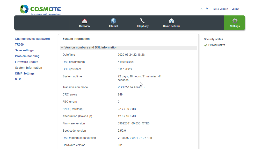

JeSter_D Δημοσ. 24 Μαΐου 2020 Δημοσ. 24 Μαΐου 2020 Άμα δε σκοπεύεις να δώσεις 5€ πάνω το μήνα για να βάλεις VDSL αλλά ψάχνεις να βρεις λύση με 10 άλλους τρόπους τότε καλή τύχη. Μιλάμε τώρα ότι είχα ακριβώς το ίδιο θέμα πιάνοντας 10mbps και όταν αναβάθμισα σε 50αρι πιάνω 49 και δουλεύουν όλα ταυτόχρονα. 1

JeSter_D Δημοσ. 24 Μαΐου 2020 Δημοσ. 24 Μαΐου 2020 Oι εικόνες που ανέβασες δε δείχνουν πόσο συγχρονίζεις. Κάτι τέτοιο θες Επίσης ναι η διαφορά για να βάλεις VDSL πλέον είναι μικρή κάνε μια έρευνα.

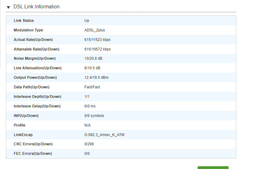

babaliaris Δημοσ. 24 Μαΐου 2020 Μέλος Δημοσ. 24 Μαΐου 2020 38 λεπτά πριν, JeSter_D είπε Oι εικόνες που ανέβασες δε δείχνουν πόσο συγχρονίζεις. Κάτι τέτοιο θες Επίσης ναι η διαφορά για να βάλεις VDSL πλέον είναι μικρή κάνε μια έρευνα. Αυτο; aΑ το βρήκα
chios Δημοσ. 24 Μαΐου 2020 Δημοσ. 24 Μαΐου 2020 Έχεις σοβαρό θέμα με την γραμμή σου, έλεγξε καλωδίωση και αν δε φτιάξει δωσε βλάβη στον οτε, έπρεπε να είσαι πολύ παραπάνω
babaliaris Δημοσ. 24 Μαΐου 2020 Μέλος Δημοσ. 24 Μαΐου 2020 (επεξεργασμένο) 9 λεπτά πριν, chios είπε Έχεις σοβαρό θέμα με την γραμμή σου, έλεγξε καλωδίωση και αν δε φτιάξει δωσε βλάβη στον οτε, έπρεπε να είσαι πολύ παραπάνω Πώς το κατάλαβες; Τι ακριβώς βλέπεις από την φωτογραφία;(απλώς ρωτάω να μαθαίνω) Όντως το καλώδιο έξω (που συνδέει την κολωνα με το σπίτι) είχε κοπεί και έβαλα ένα πρόχειρο εγώ το οποίο δεν είναι καλώδιο τηλεφώνου. Επεξ/σία 24 Μαΐου 2020 από babaliaris
