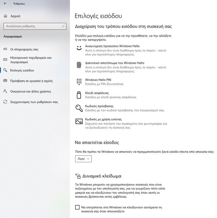

kallidis Δημοσ. 23 Μαΐου 2020 Δημοσ. 23 Μαΐου 2020 Ενεργοποίησα τη χρήση PIN για την είσοδο στα Windows 10 αλλά θέλω η είσοδος να γίνεται αυτόματα (μοναδικός χρήστης). Στις επιλογές εισόδου των ρυθμίσεων δεν υπάρχει κάτι σχετικό. Πριν από την ενεργοποίηση της χρήσης PIN είχα αυτήν την δυνατότητα. Πώς μπορώ να την επαναφέρω? Ευχαριστώ!
mphxths Δημοσ. 24 Μαΐου 2020 Δημοσ. 24 Μαΐου 2020 Επελεξε εισοδο με κωδικο προσβασης , και μην βαλεις κωδικο στον λογαριασμο.Θα μπαινει αυτοματα.Kαι επειδη το να μην εχεις καθολου κωδικο ειναι λιγο...μαλακια δες εδω αυτοματο login με κωδικο.
kallidis Δημοσ. 24 Μαΐου 2020 Μέλος Δημοσ. 24 Μαΐου 2020 (επεξεργασμένο) 17 ώρες πριν, mphxths είπε Επελεξε εισοδο με κωδικο προσβασης , και μην βαλεις κωδικο στον λογαριασμο.Θα μπαινει αυτοματα.Kαι επειδη το να μην εχεις καθολου κωδικο ειναι λιγο...μαλακια δες εδω αυτοματο login με κωδικο. Ευχαριστώ πολύ για την απάντηση. Η διαδικασία δούλεψε άψογα! Είχα προηγουμένως βρει και εφαρμόσει αυτήν εδώ την διαδικασία, η οποία δεν σε υποχρεώνει να περάσεις την password στο μητρώο, ώστε να μπορεί κάποιος που θα χρησιμοποιήσει τον υπολογιστή σου να την δει. Επεξ/σία 24 Μαΐου 2020 από kallidis
