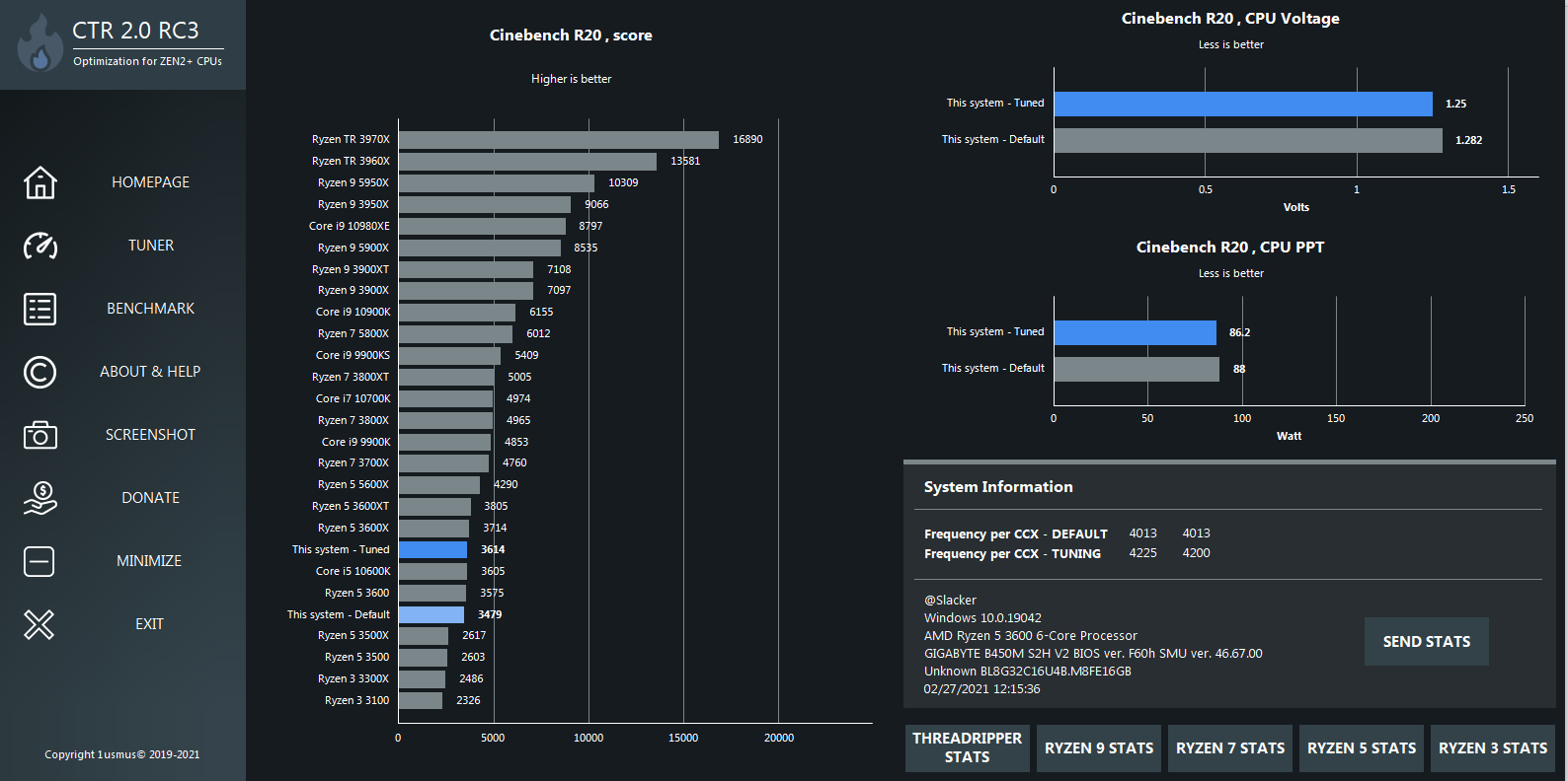

Αυτό δοκιμάζω αλλά τα voltages δεν πέφτουν σε εμένα όταν κάνω apply το profile σε clocktuner ή ryzen master. Γιατί συμβαίνει αυτό; Ακόμη και σε idle δηλαδή είναι κολλημένο στα 4.2Ghz και 1.25v
και το αποτέλεσμα:

1 λεπτό πριν, SlackulatoR είπε
και το αποτέλεσμα:
Μα και σε εμένα κολλημένη είναι η συχνότητα στο 4.2 ghz και το voltage πέφτει λίγο κάτω από το 1.25v λόγω LLC όπως έγραψα. Δεν υπάρχει κάποιο πρόβλημα με αυτό, και ας σου δείχνει ότι είναι στο 4.2 και 1.25v συνέχεια, δεν σε πειράζει κάπου γιατί πρακτικά μια χαρά κοιμούνται οι πυρήνες όταν είναι idle και ρίχνουν ρολόγια, και μια χαρά πέφτει και η κατανάλωση.

Έχω μπερδευτεί - εμένα δεν πέφτουν οι συχνότητες ούτε η κατανάλωση σε idle. Αυτό είναι φυσιολογικό;
Το μόνο που θέλω να αλλάξω είναι να ρίξω το peak voltage όπως είπα από 1.4v σε 1.25v εφόσον εκεί είναι stable για λόγους θερμοκρασίας κτλ. πώς θα το κάνω αυτό στο bios; π.χ
Μήπως φταίει ότι η μητρική B450M S2H V2 δεν έχει ρύθμιση για  LLC;

3 ώρες πριν, SlackulatoR είπε
Η κατανάλωση δεν φαίνεται στο screenshot που έβαλες, μόνο η συχνότητα και το voltage, τα οποία είναι φυσιολογικά με βάση τις ρυθμίσεις που έβαλες.
Στο HWInfo θα σου δείχνει κολλημένο στα 4.2 ghz, σου βάζω και μια φωτό από το δικό μου. Ούτε η συχνότητα (4.2ghz) ούτε το Core VID  (που δείχνει πόσο voltage ζητάει το cpu σου) δεν σου δείχνουν την κατανάλωση.
Δες το δικό μου screenshot στο προηγούμενο μήνυμα που έχω υπογραμμίσει με κόκκινο το voltage και την κατανάλωση και βγάλε και ένα τέτοιο. Επίσης στο ryzen master αν έχεις μόνο αυτό να τρέχει και τίποτα άλλο (ούτε hwinfo, τίποτα), θα δεις πιο εύκολα και αν μπαίνουν σε sleep τα cores και πόσο κατεβαίνει η συχνότητά τους όταν αράζουν. Δες τις εικόνες που έβαλα στο προηγούμενο μήνυμα και σύγκρινε τα συγκεκριμένα πράγματα με τα δικά σου.
