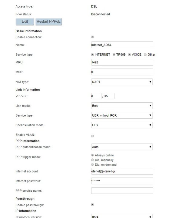

AntoMast Δημοσ. 22 Μαΐου 2020 Δημοσ. 22 Μαΐου 2020 (επεξεργασμένο) Καλησπέρα παιδιά. Εχω speed booster εδώ και κάνα μήνα και όλα καλά. Ωστόσο ξαφνικά σήμερα πέφτει ADSL και χάνω και τηλεφωνική σύνδεση. Στην αρχή πίστεψα πως ίσως ξετικαρα κατά λάθος τίποτα από τα settings αλλά τίποτα. Έκανα reboot ρουτερ, restore to factory settings κτλπ αλλά τίποτα. Έβγαλα και ξανά έβαλα τα καλώδια, το άφησα κλειστό για 2 λεπτά. Κανένα αποτέλεσμα. Οπότε τώρα έχω μείνει μόνο με το 4G. Ποιο μπορεί να είναι το πρόβλημα; Πήρα ΟΤΕ και μια που βγήκε μου λέει πως δεν είδε κανένα πρόβλημα στην γραμμή, και πως θα το αναθέσει σε τεχνικούς. Να σημειώσω πως ADSL και VoIP είναι εντελώς σβηστά. Υπάρχει περίπτωση να ευθύνομαι εγώ; Φωτο απο ρουτερ: Επεξ/σία 23 Μαΐου 2020 από AntoMast

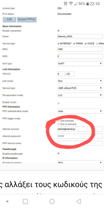

pier88 Δημοσ. 22 Μαΐου 2020 Δημοσ. 22 Μαΐου 2020 23 λεπτά πριν, AntoMast είπε Καλησπέρα παιδιά. Εχω speed booster εδώ και κάνα μήνα και όλα καλά. Ωστόσο ξαφνικά σήμερα πέφτει ADSL και χάνω και τηλεφωνική σύνδεση. Στην αρχή πίστεψα πως ίσως ξετικαρα κατά λάθος τίποτα από τα settings αλλά τίποτα. Έκανα reboot ρουτερ, restore to factory settings κτλπ αλλά τίποτα. Έβγαλα και ξανά έβαλα τα καλώδια, το άφησα κλειστό για 2 λεπτά. Κανένα αποτέλεσμα. Οπότε τώρα έχω μείνει μόνο με το 4G. Ποιο μπορεί να είναι το πρόβλημα; Πήρα ΟΤΕ και μια που βγήκε μου λέει πως δεν είδε κανένα πρόβλημα στην γραμμή, και πως θα το αναθέσει σε τεχνικούς. Να σημειώσω πως ADSL και VoIP είναι εντελώς σβηστά. Υπάρχει περίπτωση να ευθύνομαι εγώ; Φωτο απο ρουτερ: Έχεις αλλάξει τους κωδικούς της σύνδεσης;Για βάλε τους σωστούς μήπως φτιάξει.
AntoMast Δημοσ. 22 Μαΐου 2020 Μέλος Δημοσ. 22 Μαΐου 2020 54 λεπτά πριν, pier88 είπε Έχεις αλλάξει τους κωδικούς της σύνδεσης;Για βάλε τους σωστούς μήπως φτιάξει. Οχι δεν εχω αλλαξει τιποτα. Το θεμα ειναι οτι πριν πεσει και μετα που επεσε δεν υπηρχε καμια διαφορα σε θεμα ρυθμισεων. Οπως ηταν.
pier88 Δημοσ. 22 Μαΐου 2020 Δημοσ. 22 Μαΐου 2020 11 λεπτά πριν, AntoMast είπε Οχι δεν εχω αλλαξει τιποτα. Το θεμα ειναι οτι πριν πεσει και μετα που επεσε δεν υπηρχε καμια διαφορα σε θεμα ρυθμισεων. Οπως ηταν. Εδώ θα έπρεπε να έχει τους κωδικούς σου.
AntoMast Δημοσ. 22 Μαΐου 2020 Μέλος Δημοσ. 22 Μαΐου 2020 21 λεπτά πριν, pier88 είπε Εδώ θα έπρεπε να έχει τους κωδικούς σου. Το εκανα, ναι. Το ιδιο παλι. Αυτους τους κωδικους ειχα και πριν οποτε δεν νομιζω να εχει να κανει με αυτο.. Απλα δεν ξερω αμα ευθυνομαι εγω/ρουτερ ή αμα εχει θεμα η γραμμη

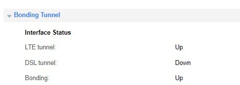

Mhlogiatros Δημοσ. 23 Μαΐου 2020 Δημοσ. 23 Μαΐου 2020 (επεξεργασμένο) Mε μια πρόχειρη ματιά όπως λέει ο pier δε συνδέεσαι καθόλου στο ipv4 account . Bαλε τα username και pass που έχεις στη καρτέλα mobile που φαίνεται να συνδέεται κανονικά Επεξ/σία 23 Μαΐου 2020 από Mhlogiatros
AntoMast Δημοσ. 23 Μαΐου 2020 Μέλος Δημοσ. 23 Μαΐου 2020 8 λεπτά πριν, Mhlogiatros είπε Μπορεί να έπεσε ο bonding server , το σήμα από το πύργο 4G ένα σωρό πράγματα απο το hybrid . Αλλα με μια πρόχειρη ματιά όπως λέει ο pier έχεις λάθος ρυθμίσεις στο ipv4 account Πραγματικα δεν εχω ιδεα τι μπορει να φταιει..Κι αυτο γιατι εχω ακριβως τα ιδια settings που ειχα και πριν χωρις κανενα θεμα.
Mhlogiatros Δημοσ. 23 Μαΐου 2020 Δημοσ. 23 Μαΐου 2020 (επεξεργασμένο) ok φαίνονται εκτός από τη γραμμή . IP παίρνει ? Επεξ/σία 23 Μαΐου 2020 από Mhlogiatros
