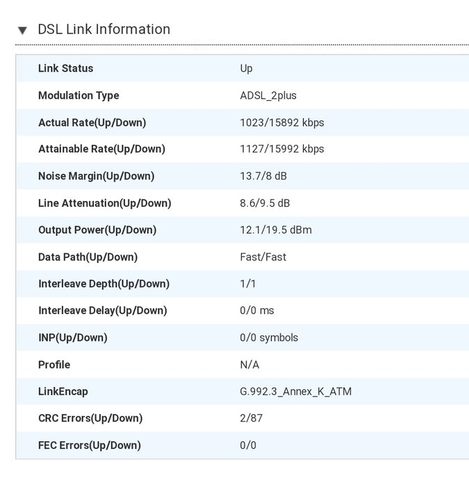

Aggelos_INSM Δημοσ. 27 Μαΐου 2020 Μέλος Δημοσ. 27 Μαΐου 2020 (επεξεργασμένο) Στις 26/5/2020 στις 7:32 ΠΜ, goana12 είπε Για να γίνει αυτό, θα πρέπει η ταχύτητα που θα συγχρονίσεις να είναι πολύ χαμηλή, με αποτέλεσμα να μην υπάρχει "κέρδος" από την αναβάθμιση, ή επίσης τα προβλήματα (με ευθύνη του παρόχου) να είναι πολύ εκτεταμένα (δεν μιλάμε για 1-2 αποσυνδέσεις την ημέρα). Σε κάθε άλλη περίπτωση "υποβάθμισης" πακέτου, έχεις και το ανάλογο κόστος διακοπής. Μαλιστα.. Σε 30αρα (vodafone) ξερεις ποσο περιπου θα συγχρονισω; Εδω ειναι τα στατιστικά της γραμμής Τα error ειναι φυσιολογικα; (το ρουτερ ειναι ανοιχτο για τουλαχιστον 4 μερες) Επεξ/σία 27 Μαΐου 2020 από Aggelos_INSM
goana12 Δημοσ. 28 Μαΐου 2020 Δημοσ. 28 Μαΐου 2020 (επεξεργασμένο) Σου ειπα και πριν. Με 9,5 attenuation θα μπορουσες να εχεις και την 50αρα. Αρα τα 30 τα εχεις σιγουρα, εκτος απροοπτου (προβληματικες καλωδιωσεις, κ.λ) Τα errors που εχεις ειναι ασημαντα. Επεξ/σία 28 Μαΐου 2020 από goana12
Aggelos_INSM Δημοσ. 28 Μαΐου 2020 Μέλος Δημοσ. 28 Μαΐου 2020 34 λεπτά πριν, goana12 είπε Σου ειπα και πριν. Με 9,5 attenuation θα μπορουσες να εχεις και την 50αρα. Αρα τα 30 τα εχεις σιγουρα, εκτος απροοπτου (προβληματικες καλωδιωσεις, κ.λ) Τα errors που εχεις ειναι ασημαντα. Ευχαριστώ πολυ
