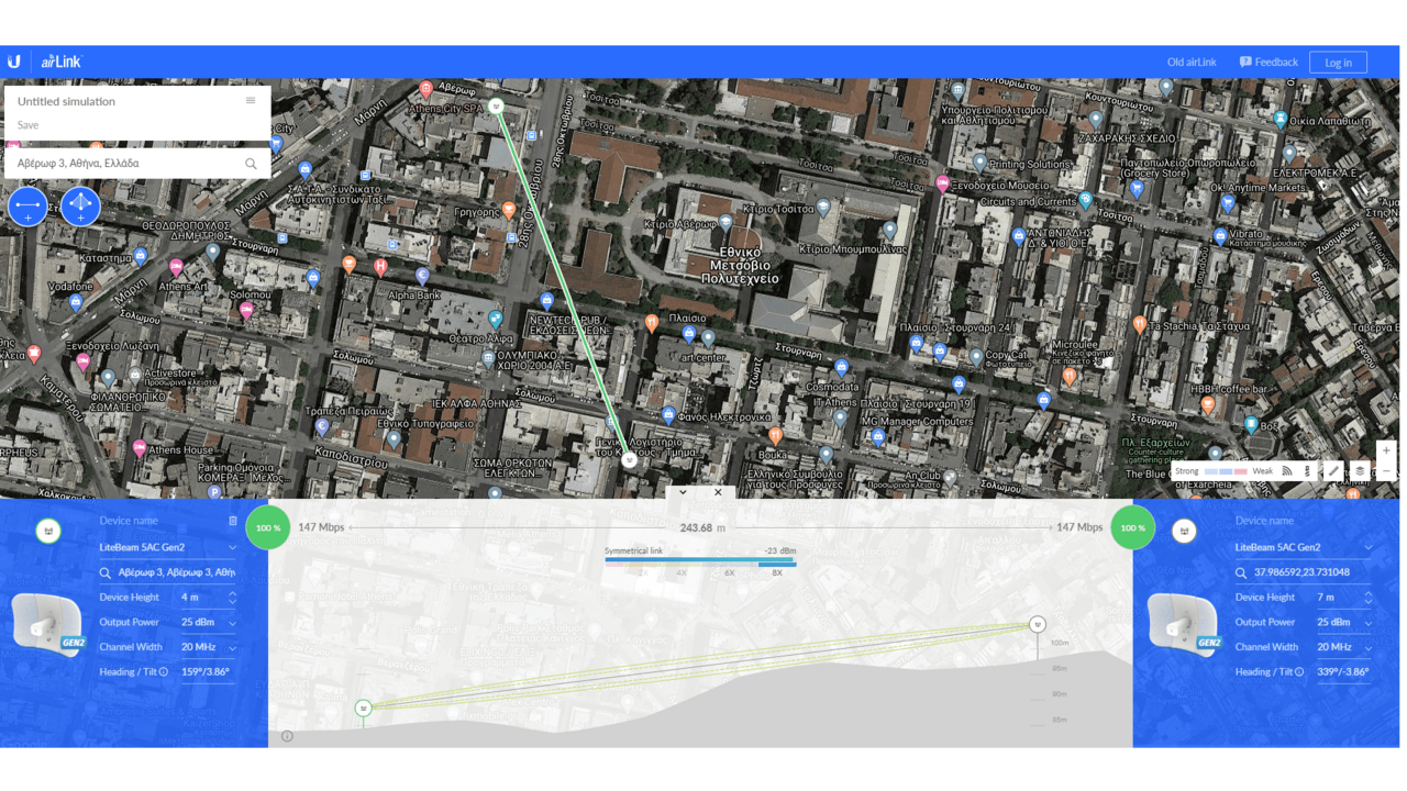

taslikos Δημοσ. 22 Μαΐου 2020 Δημοσ. 22 Μαΐου 2020 α)Απο ότι φαίνεται περνάει. β)Δες τις επισυναπτόμενες φωτό. γ)Θέλουν καλή οπτική επαφή. δ) η εγκατάσταση είναι ευκολη. Καλύτερα να πάρεις αυτές: https://www.skroutz.gr/s/11346817/Ubiquiti-LiteBeam-AC-Gen2.html Τα εργαλεία θα τα βρείς εδώ: https://link.ui.com/ και https://earth.google.com/
jkoukos Δημοσ. 22 Μαΐου 2020 Δημοσ. 22 Μαΐου 2020 Από τις φωτογραφίες δεν φαίνεται τίποτα. Μην σου πως ότι η ταράτσα του ενός είναι χαμηλότερη από άλλη ενδιάμεση οικοδομή. Μόνο με τοπικό έλεγχο στις ταράτσες θα διαπιστωθεί η πραγματικότητα. Το airLink, δείχνει μόνο το έδαφος ως φυσικό εμπόδιο. Ούτε δέντρα, ούτε οικοδομές ή οτιδήποτε άλλο. Όσον αφορά τις LiteBeam, σε άλλη περίπτωση θα τις πρότεινα (όπως το έχω κάνει πολλάκις). Ωστόσο στα 250-300 μέτρα αυτής της ζεύξης και με σίγουρα εμπόδια εντός της ζώνης Fresnel σε αστικό περιβάλλον, καλύτερη και οικονομικότερη επιλογή είναι τα Loco. Τα πρώτα έχουν πολύ μικρή γωνία δέσμης και χρειάζονται απόλυτα καθαρό οπτικό πεδίο κι εκτός ζώνης Fresnel, ενώ τα δεύτερα με την γωνία μεγαλύτερη δέσμη, πολλές φορές ξεπερνούν προβλήματα, λαμβάνοντας το ίδιο σήματα από ανάκλαση.
