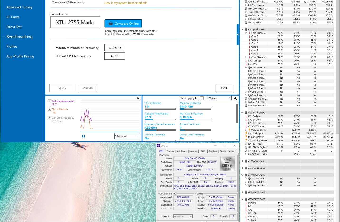

Μετά απο 5 χρόνια το μικρόβιο ξαναχτύπησε... Πιάστηκα με έναν 10600k πανω σε μια Gigabyte Z490 Vision G.
Είναι σταθερός (3 ώρες stress test στο XTU) στα 5,1G με 1,260V, όχι κι άσχημα! Δεν έχω δοκιμάσει για παραπάνω προς το παρόν.

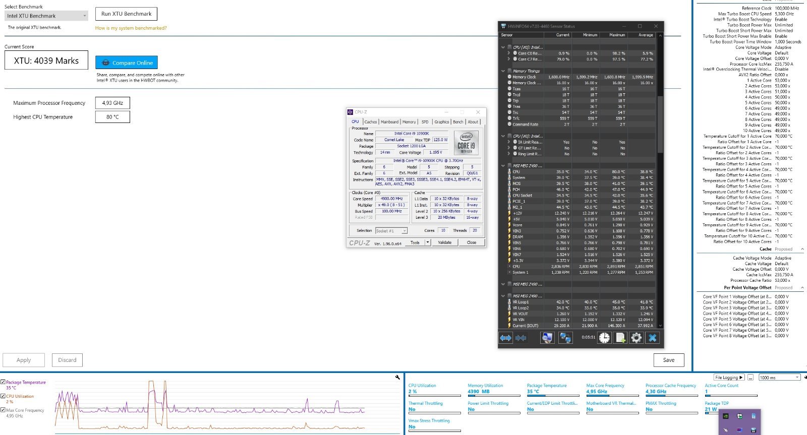

Οι θερμοκρασίες μου φαίνονται υψηλές , πάει μέχρι 86 εάν τρέξω ξανά το τεστ ,
δεν έχω πειράξει κάτι είναι όλα στο auto στο bios . Η μητρική είναι η MSI Z490 unify, αξίζει να τον πάω πχ όλα στα 5ghz
πια είναι καλύτερη απόδοση αλλά να ρίξω και θερμοκρασιες τα 86 μου φαίνονται πολλά🤔
