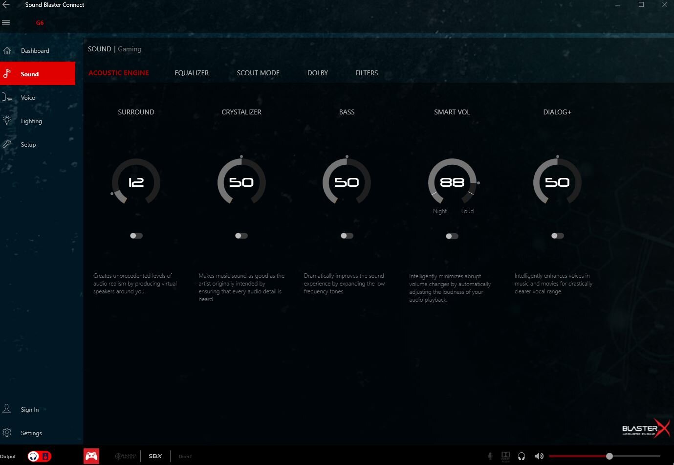

Themos3 Δημοσ. 3 Ιουνίου 2020 Δημοσ. 3 Ιουνίου 2020 (επεξεργασμένο) 4 ώρες πριν, axlgk είπε Gain στο Η. Να υποθεσω οτι ακους απο youtube?Γιατι εχω το ιδιο setup και δεν υπαρχει προβλημα. Μιλάω για 320Kbps mp3 και από όπου και να τα παίξω έχω το ίδιο θέμα. Τα συγκρίνω με τα AKG K551 που μου έδωσε ο φίλος για τις δοκιμές και σε θέμα volume είναι η νύχτα με τη μέρα. Τα AKG κοντεύουν να με κουφάνουν και στα DT γυρνάω την ροδέλα του volume μπας και ανέβει και άλλο και τίποτα. Τις ρυθμίσεις τις έχω όπως φαίνεται στην φωτό με όλα κλειστά και ενεργοποιημένο το smart volume στο loud υποχρεωτικά καθώς χωρίς αυτό είναι εξαιρετικά χαμηλά... Κάθε βοήθεια ευπρόσδεκτη πριν τρελαθώ... Επεξ/σία 3 Ιουνίου 2020 από Themos3

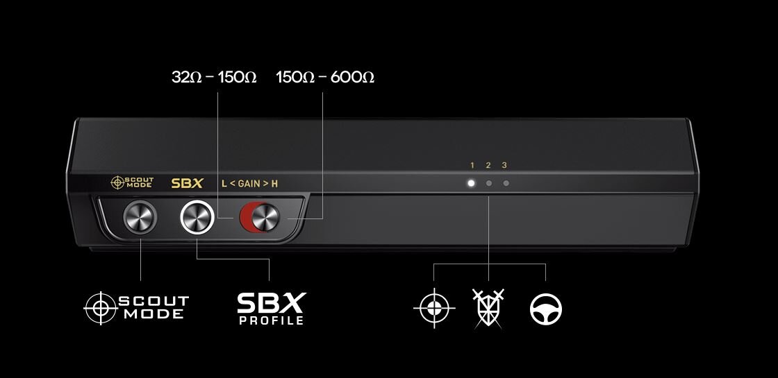

cleeverblade Δημοσ. 3 Ιουνίου 2020 Δημοσ. 3 Ιουνίου 2020 (επεξεργασμένο) θα σου πρότεινα να κατεβάσεις κανα flac και τον AIMP player με WASAPI device 48000Hz 32Bit... δεν ξέρω αν το θέμα σου με το volume θα βελτιωθεί, αλλά από άποψη ποιότητας νομίζω ότι είναι το καλύτερο που μπορείς να πάρεις από windows. Επίσης τα AKG K551 είναι 32 Ohm ακουστικά και πρέπει να τα δουλεύεις στην L ρύθμιση, ενώ τα δικά σου που είναι 200+ Ohm στην H ρύθμιση. Επεξ/σία 3 Ιουνίου 2020 από cleeverblade

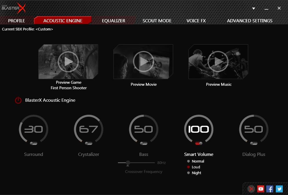

axlgk Δημοσ. 3 Ιουνίου 2020 Δημοσ. 3 Ιουνίου 2020 (επεξεργασμένο) Τι driver εχεις γιατι εγω στο sound blaster connect δεν εχω αυτα με μενου.Το smart volume στην μουσικη πρεπει να ειναι κλειστο ειναι για τα games αυτο. 5 λεπτά πριν, axlgk είπε Επεξ/σία 3 Ιουνίου 2020 από axlgk
Themos3 Δημοσ. 3 Ιουνίου 2020 Δημοσ. 3 Ιουνίου 2020 (επεξεργασμένο) 1 ώρα πριν, axlgk είπε Τι driver εχεις γιατι εγω στο sound blaster connect δεν εχω αυτα με μενου.Το smart volume στην μουσικη πρεπει να ειναι κλειστο ειναι για τα games αυτο. Παίζει η G5 με το Soundblaster Connect? Μήπως έχεις την G6? Από εδώ κατέβασα driver και πρόγραμμα Επεξ/σία 3 Ιουνίου 2020 από Themos3
Themos3 Δημοσ. 3 Ιουνίου 2020 Δημοσ. 3 Ιουνίου 2020 (επεξεργασμένο) Στις 3/6/2020 στις 7:18 ΜΜ, axlgk είπε εχεις g5 εγω g6 αστο ακυρο αλλος κοσμος . Μας διέλυσες την ψυχολογία τώρα... Υγ. Πωλείται G5 στην Θεσσαλονίκη στο 50άρικο UPDATE !!! Επειδή μπορεί να την πατήσει και άλλος την έβγαλα την άκρη καθώς έψαχνα φωτό για να ανεβάσω αγγελία. Τώρα κατάλαβα τί είναι το "Gain στο H" και πραγματικά παίζουν όλα τζάμι, αφού είχα πειράξει τα πάντα εκτός από τα κουμπάκια που έχει πάνω της. Επεξ/σία 5 Ιουνίου 2020 από Themos3
